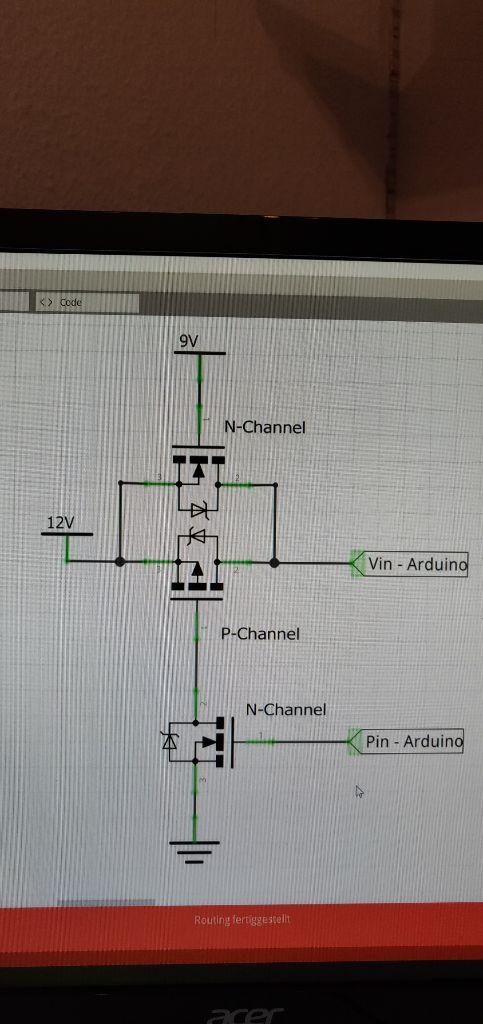

ich möchte mit einem 9V-Block eine 12V Batterie schalten, welche einen
Arduino Nano versorgt und natürlich die restlichen Komponenten.
(Hauptsächlich geht es aber um das Schalten vom 12V Kreis)
Gedacht habe ich da an eine Schaltung mit Mosfets (P und N-Channel
Mosfets).
Meine bisherige Schaltung habe ich als Datei Mal angehängt. (Ja, ich
weiß ... Da fehlen noch Widerstände usw. usf.)
Wurde über den 9V - Block der Arduino gestartet, setzt dieser in der
Setup-Routine den Pin zum Selbsthaltungs-Mosfet auf HIGH. Somit soll die
Schaltung solange aktiv bleiben, bis der Arduino sein Programm
abgearbeitet hat. ;) Wenn er fertig ist, dann wird er auf LOW gesetzt
und der Arduino mit dem ganzen Rest ist ausgeschaltet.
Ist dass soweit schon Mal richtig? ... Würde mich über Hilfestellung und
Ratschläge sehr freuen.
Wünsche euch noch einen schönen Abend!
Gruß Dennis
PS.: Wenn es nicht die richtige Forenabteilung ist, dann bitte
verschieben.
Und den Minuspol der 9V Batterie schließt Du an 12V an?
MfG
von hinz (Gast)
Den oberen N-MOSFET bzgl Drain und Source parallel zum unteren N-MOSFET
schalten, dann klappts.

Wieso benötigst du einen 9V-Block, wenn du eh 12V zur Verfügung hast?
Schau mal in "Projekte & Code" nach dem Transistortester.
von Willi S. (ws1955)
Die Mosfets könnt ihr euch weg denken und nur deren Body-Dioden übrig
lassen.
Sehr witzige Schaltung...

von Dennis B. (scripthase)
> MfG
Weshalb an den Minuspol? ... Ist doch der Gain, welcher den Mosfet
durchschaltet.
Oder habe ich da, ohne es zu erkennen einen Kurzschluss gebaut. (Ja, ich
weiß! Widerstände fehlen immer noch.)
> Mosfets).
Und worauf basieren diese Gedanken?
Wie du leicht selber sehen kannst, leitet die Diode im "oberen
P-Channnel FET" immer. Denn so ein Schaltplansymbol hat i.A. eine Logik,
die heißt: der ("technische") Strom fließt von + nach -, und er fließt
in Pfeilrichtung. Ergo kann der Strom von +12V durch die in
Pfeilrichtung leitende Diode einfach durchfließen.
Lass den einfach weg und verwende ihn in einer anderen Schaltung...
Und der "P-Channel FET" wird irgendwie irgendwas tun, weil bei
gesperrtem "unteren N-Channel" Transistor das Gate des "P-Channel FET"
aufgrund von Leckströmen irgendwas tut. Dort müsste zwingend ein
Widerstand zwischen das Gate des "P-Channel FET" und dessen Source.
BTW: du siehst am Rande, dass du die FET besser T1..3 benannt hättest,
dann wäre der Text kürzer geworden und die Beschreibung griffiger. Denn
dass das P- und N-Channel Transistoren sind, sieht man ja auch so auf
Anhieb.
EDIT:
In deiner Schaltung könnte man (auch nach Einbau der nötigen Pullups)
die Schaltung einfach mit einem Kurzschluss zwischen den beiden 9V-Polen
der Batterieklemme starten.
Ich würde diesen "Fremdstart per 9V-Block" etwa so machen:
               P-Kanal
               S   D
    12V o---o---. .----------------
           47k  |
            '---o
               D'-|
               S.-|----o------------o------|<-------------- µC
                |     47k           -
                o------'            |
                |                   o +
                |                     9V-"Starterbatterie"
                |                   o -
     GND o------o-------------------o---------------------- GND

Deine Schaltung, die Du da gezeichnet hast, sieht gut aus. Probiere ich
Mal nachher auf'm Steckbrett aufzubauen.
Ich hätte dazu aber noch eine Frage und zwar, sollte man noch bei den
Kontakten der 9V-"Starterbatterei" eine Diode parallel schalten als
Verpolungsschutz.
Also in etwa so:
                P-Kanal
                S   D
            47k  |
             '---o
                D'-|
                 |     47k           -
                 o------'            |
                 |               ----o +
                 |               -     9V-"Starterbatterie"
                 |               |---o -
22
Korrigiere mich bitte, wenn ich was falsch gezeichnet habe.
Oder hast Du bei deiner Zeichnung schon ein Verpolungsschutz mit
eingezeichnet?
> eingezeichnet?
Stellt dir mal in meiner Schaltung eine verpolte Batterie vor. Kann da
dann Strom in Pfeilrichtung druch die Diode von + nach - durch die Diode
fließen? Oder sperrt die dann?

Dennis B. schrieb:
> eine Diode parallel schalten als Verpolungsschutz.
Damit machst du aus der Batterie einen Taschenwärmer. Wie zuvor: der
Strom wird von + nach - fließen und findet mit deiner
"Verpolschutzdiode" einen Weg, der quasi einen Kurzschluss darstellt...
Dennis B. schrieb:
> Lothar M. schrieb:
>> Stellt dir mal in meiner Schaltung eine verpolte Batterie vor. Kann dann
>> Strom in Pfeilrichtung von + nach - durch die Diode fließen? Oder sperrt
>> die dann?
> Ich stehe gerade ein wenig auf'm Schlauch! ... Hilf mir Mal auf die
> Sprünge, bitte.
Wie gesagt (Wiederholung bringts...): Strom fließt von + nach - in
Pfeilrichtung durch den Diodenpfeil.
Jetzt ert nochmal in Ruhe drüber nachdenken.....
Und dann kommt das raus, wenn ich den unnötigen Rest weglasse:
Fall 1:
                |     47k           -
                o------'            |
                |                   o +
                |                   o -
Fall 2:
                |     47k           -
                o------'            |
                |                   o -
                |                   o +
In welchem der beiden Fälle kann Strom vom Pluspol der Batterie durch
die Diode über den Widerstand zurück zum Minuspol der Batterie fließen?
Und wieviel Spannung fällt gemäß U=R*I an einem Widerstand ab, wenn kein
Strom durch ihn fließt?
Zur ersten Frage: Ich würde auf Fall 1 tippen.
Zur zweiten Frage: Wenn man es gemäß U=R*I berechnet kommt 0 raus, also
gar keine.
Dennis B. schrieb:
> Wenn man es gemäß U=R*I berechnet kommt 0 raus, also gar keine.
Ergo fließt also im zweiten (Verpolungs-)Fall kein Strom (das ist gut
für die Batterie) und es fällt keine Spannung am Widerstand ab, womit
der daran mit S und G angeschlossene FET eine Ugs von 0V hat und deshalb
auch nicht leitet. Glückwunsch, das wars.
Okay, gut! Also werde ich die Schaltung jetzt Mal so aufbauen, wie Du
sie gemacht hast. ;)
Wenn ich noch etwas habe, was ich fragen möchte, dann melde ich mich.
von HildeK (Gast)
Dennis B. schrieb:
> Also kommt der Cacher mit einem 9V-Block, hält ihn an zwei Kontakte und
> das System startet.
Ja gut, ein Dritter ohne Batterie in der Tasche kann nichts machen.
Ansonsten: wenn das kein Thema wäre: ein Drahtbügel würde mit einer
etwas anderen Schaltung auch reichen. Es fließt auch da kein Strom im
Ruhezustand.
> gar keine.
Das war richtig.
Man könnte auch etwas mehr Aufwand treiben: die Batterie über einen
Brückengleichrichter anschließen. Dann wäre es egal, wie sie
angeschlossen würde.
                    ---o-----o------
                |     47k    |
                o------'       A A
                |              | +---o +
                |              +-)-- o 9V-"Starterbatterie"
                |              A A     -
     GND o------o------------o------
(created by AACircuit v1.28.6 beta 04/19/05 www.tech-chat.de)
Steht halt explizit da, dass man ohne einen 9V-Block, den Cache nicht
machen kann.
Wäre auch eine Überlegung wert, aber ich probiere es erstmal mit der
Schaltung von Lothar.
Trotzdem schon Mal Danke.
Lothar M. schrieb:
> EDIT:
Eine Frage zu deiner Schaltung fällt mir noch ein zu deiner Schaltung.
Was hast Du jetzt verwendet? MOSFET oder einen ganz normalen Transistor?
Was bedeutet D und S? Gibts das bei einem bipolaren Transistor?
BTW: du solltest zumindest für den N-Kanal-FET einen aus der Liga
"Logic-Level-FET" nehmen.
BTW2: du solltest eine jede Schaltung, die du nachbaust, tatsächlich
selber verstanden haben. Das erleichtert die Fehlersuche ungemein.
Gibt es nicht! Da gibt es Collector, Basis und Emitter.
Ja, da nehme ich den IRLZ34N.
Und welchen würdest Du für den P-Kanal-FET empfehlen?
Dass tue ich gerade.
Einen, der die vorgesehene Spannung und den nötigen Strom aushält und
jeweils mindestens um den Faktor 2 zu "groß" ist. Nimm also einen mit
mindestens 30V und 500mA:
https://www.mouser.de/Semiconductors/Discrete-Semiconductors/Transistors/MOSFET/_/N-ax1sf?P=1yasxv8Z1z0y3dt
Und Ugs sollte 20V sein, sonst musst du noch einen Spannungsteiler für
diesen Transistor vorsehen.
Also würde der IRF4905 auch passen?
Mit genügend Luft vor allem beim nötigen Strom...
Dann ist alles tippi toppi. :)
