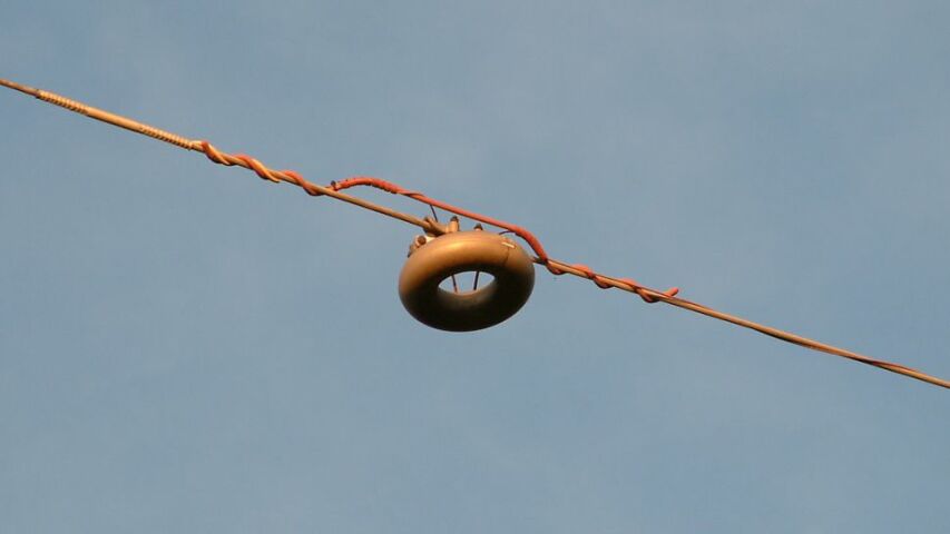

von USBler (Gast)

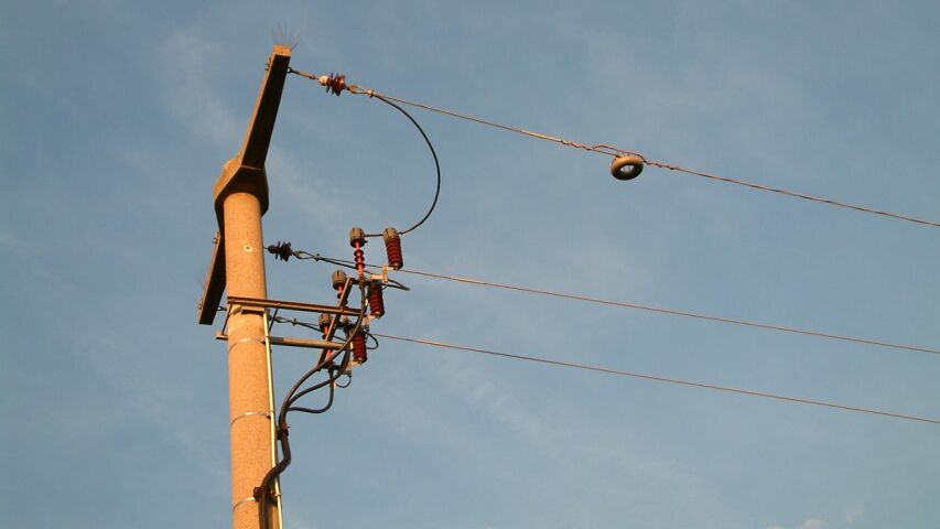

heute auf einer kleineren Überlandleitung gesichtet.
Von dem Ding geht rechts ein einzelner Draht weg.
Hat jemand einen Plan, was das sein soll?
Funktion?
Harald
von Dieter (Gast)
Das ist ein Messgerät an der Stromleitung. Die Daten werden drahtlos
übermittelt. Die Energieversorgung ist Kapazitiv. Bei 220kV und 50m sind
das noch rund 1kV / 0,25m, die heruntertransformiert werden.
Der obere Draht über die zwei Knubbel oben herausstehender Befestigung
ist gegen die Koronaeffekte dieser.
Scheint plausibel... Aber was wird gemessen?

Höhe.

Vogelschutz?
Optische Markierung das keiner (Segelflieger) versehentlich reinfliegt,
vielleicht leuchtet es ja des nachts?
Schau mal unter "power line diverter" oder powerline sensor oder
powerline marker
https://en.wikipedia.org/wiki/Wireless_powerline_sensor
https://www.mprnews.org/story/2010/09/03/bird-diversion
http://www.birds-electrogrid.lt/en/preparatory-actions/elaboration-of-measures-for-wire-marking-and-bird-protection-a1/

Gemessen wird indirekt die Spannung (das ist allerdings nicht sehr
genau), der Strom und Bewegungen/Schwingungen der Oberleitung. Ob noch
optional weitere Sensoren verbaut werden, läßt sich nicht sagen. Die
Radarsignatur des Teiles soll die Hinderniserkennung für Hubschrauber
verbessern. Ob die Erkennbarkeit für Vögel als Hindernis auch eine Rolle
spielt, muss ich leider passen.

Ernstgemeinte Frage:
Warum misst man das nich im Umspannwerk?
Dort wäre das vermutlich leichter wartbar unterzubringen, und ein
Datennetz und dergleichen dürfte leichter verfügbar sein.
Die Technik dahinter würde mich auch interessieren. Wenn dieser Torus
darunter gegen Erde 100pF hat, hat man nur Ströme im µA- Bereich, aber
fallweise hohe Spannungen.
Es dürfte interessant sein, daraus eine für die Messung und GSM (?)
nötige Kleinspannungsversorgung im Bereich von mW abzuleiten.
von Dieter (Gast)
Dort wird natürlich auch und genauer gemessen. Allerdings ein
Oberleitungsschaden kann damit örtlich genauer eingegrenzt werden. Die
Sensoren sind die redundanten Messstellen für die Messungen in den
Umspannwerken. Wenn dort ein Messgerät ausfällt oder unsinnige Werte
anzeigt, ist heute dort keiner mehr vor Ort, da das meiste ferngesteuert
wird.
Spannungsteiler:
Z.B. 220kV, teilt sich auf in 219kV 100pF gegen Erde und 1kV 500pF
gegenüber der Leitung. I=2pi*f*C*U, ca. 0.15mA, bzw. 150mW. Andere
Quellen sind denkbar und genügend Platz für LiBatterien für >10J ist in
dem Gehäuse ebenfalls.

von Jens G. (jensig)
Dieter (Gast) schrieb:
>Die Suchmaschine spuckt leider nur die üblichen Geräte mit optischer
>Warnfunktion aus, oder für Freileitung/Seefahrt.
>https://www.elwis.de/DE/Schifffahrtsrecht/Binnenschifffahrtsrecht/RheinSchPV/Anlagen/Anlage-08/Anlage-08-node.html
>https://www.rotorflug.com/de/2019/04/12/flugwarnkugeln-und-radarreflektoren-montiert/
Da geht es aber um Reflektoren für die Schifffahrt - von einem Gewässer
hat der TO aber nix erzählt.
>Wenn die Kugeln nur für die Radarsignatur für die
>Reperatur-/Wartungsdienste mit Hubschraubereinsatz angebracht wurde,
>dann sind die meistens ohne elektronisches Innenleben.
Wozu brauchen die sowas für die Radarsignatur an nur gelegentlichen
Stellen?
ErStO (Gast)  schrieb:
>Danke. Wieder was gelernt.
In bezug auf die Frage des TO haben wir aber damit nix gelernt. Es sei
denn, er kann uns bestätigen, daß diese Dinger nur über Flüssen
auftreten.
Ist dieses Ding nur auf einem der drei Leiterseile oder hängen drei
nebeneinander? Wo im Abspannfeld zwischen den Masten hängt das Ding? Um
was für eine Leitung handelt es sich? Es sind höchstens 110kV, 220/380kV
haben wegen den Koronaeffekten mehrere Leiterseile.
Wenn es ein Messgerät ist, könnte die Temperatur der Leitung interessant
sein. Das kann man im Umspannwerk nicht messen. Strom und Spannung
werden normalerweise durch Messwandler in den Umspannwerken erfasst, die
Werte werden auch für den automatischen Leitungsschutz gebraucht.

von Horst (Gast)
Ich könnte mir auch vorstellen, dass Umgebungsfaktoren wie Temperatur,
Wind, Luftfeuchte, etc. gemessen werden. Abhängig davon kann berechnet
werden wie stark die Leitung belastet werden darf.

von Dieter (Gast)
@Ben
Ja, Temperatur gäbe es auch. Koronameßstellen wären auch noch
anzuführen.
@USBler
Um mehr zu erfahren müsste man wissen, wo das Bild aufgenommen wurde.

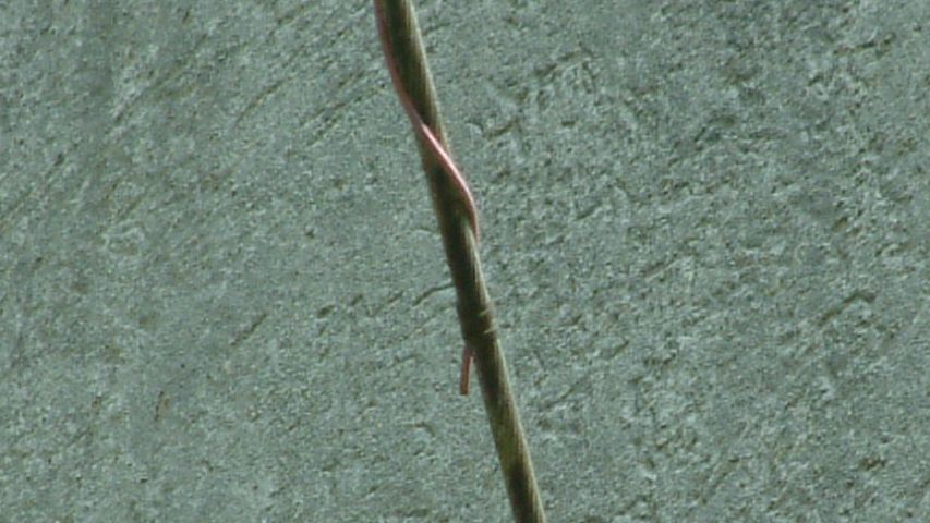

Auf dem Bild ist rechts noch zu sehen, dass eine dünne Leitung von dem
Teil noch weiter weg geht und um die Leitung herumgewickelt ist. Wäre
