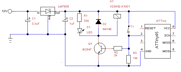

Ich habe gerade meine erste Schaltung entworfen. Der ATTiny soll per
Relais eine kleine Teichpumpe steuern (12V/18W) und meine Tomaten
bewässern.
Hat jemand Lust kurz drüber zu schauen um mir sagen zu können ob da
grobe Schnitzer drin sind? Auf dem Steckbrett läuft alles soweit,
allerdings noch  ohne den ATTiny.
* Ich bin mir nicht sicher ob das mit C1 und C2 so geht. Im Datenblatt
des LM7805 stand 0,33uF und 0,1uF. Denn 0,33 hatte ich aber nicht zur
Hand. Habe halt beide um Faktor 10 größer genommen.
* Braucht der LM einen Kühlkörper? Aktuell gehen etwa 63mA bei 12V rein.
Wobei der ATTiny noch komplett fehlt. (Das Relais brauch etwa 53mA)
* Den Basiswiderstand habe ich Mangels Verständnisses des Datenblatt so
gewählt, dass etwas mehr als 2mA fliesen sollten. Dem BC547B sollte das
ja hoffentlich reichen um voll durchzuschalten oder um abzubrennen (nach
meinem Verständnis).
* Muss man wirklich Anhand der Transistor Kennlinie schätzen das die
Verstärkung bei 50mA 180x und nicht mehr 200x ist?
Vielen Dank
Alex
Das kann man einfach ausrechnen.
Soll den Attiny wirklich ohne Kondensator betrieben werden?
Ich würde noch zwischen dem Schalttransistor / Relais eine Entkopplung
zum Attiny vorsehen.
von hinz (Gast)
Das Relais wird den Anlaufstrom der Pumpe nicht lange überleben, und der
µC freut sich auch nicht lange an Taster T1.
von HildeK (Gast)
- C1 und C2 gehen so, aber am Tiny muss noch in 100n Keramik sitzen
zwischen VCC und GND. Richtig gesiebt sollte die Eingangsspannung vom
7805 jedoch schon sein, wenn sie aus einem Trafo mit Gleichrichter
kommen. Dann reichen 3.3µF nicht aus.
- von 12V auf 5V mit 63mA ergeben 7V*63mA ≈ 450mW. Da brauchst du noch
keinen großen Kühlkörper, vielleicht kann er es noch ohne. Auf jeden
Fall reicht eine kleine Ausführung. Einfach mal testen, wenn du den 7805
mit dem Finger nicht mehr anfassen kannst, dann nimm einen Kühlkörper.
Der hält jedenfalls deutlich mehr Hitze aus als dein Finger ...
- Da Pin 2 vom Tiny ein Ausgang sein soll, wird der Taster den ggf.
zerstören. Wozu den Taster am selben Pin? Mach den doch mit einem
PullDown an Pin 3.
- was soll der Taster überhaupt bewirken? Willst du damit manuell jedes
Mal den Tiny als Monoflop starten?
- Die Relaisdaten habe ich mir nicht angeschaut. Aber T1 soll hier als
Schalter betrieben werden, also bist du weit unterhalb von einer
Stromverstärkung von 180 oder 200. Rechne mal eher mit 30-50.
Schließlich soll der Transistor zum Schalten des Relais in die Sättigung
kommen.
Damit passt aber deine Beschaltung schon.
- Man könnte auch ein 12V Relais nehmen, dass benötigt wesentlich
weniger Strom. Einfach nur dieses Relais mit LED und Freilaufdiode vor
dem 7805 anschließen. Dann ist auch die Kühlkörperfrage keine mehr: es
geht locker ein 78L05. Und: Störungen auf den Tiny, die beim Schalten
des Relais produziert werden, sind deutlich geringer.
von svensson (Gast)
Moin Alex,
der Schalter soll vermutlich als "manuelles EIN" wirken?
Das lieber anders lösen: Einen weiteren PIN als Eingang verwenden und
das Relais per Software schalten. Alternativ einen Umschalter verwenden,
damit der Ausgang nicht auf V+ gelegt wird.
Da die Pumpe vermutlich immer nur kurzzeitig läuft, wird kein Kühlkörper
erforderlich sein.
Der R3 erscheint mir sehr groß, hier nehme ich 47k.
Eine sehr ähnliche Schaltung habe ich schon mehrfach aufgebaut (nur mit
dem Tiny85) - funktionieren alle noch.
HildeK schrieb:
> ein 12V Relais nehmen, dass benötigt wesentlich weniger Strom.
Und zudem muss dieser Strom nicht erst durch den Spannungsregler durch.
Das ist der eigentliche Gewinn dabei.

von Michael B. (laberkopp)
Nein, man guckt auf's Diagramm Figure 4 und sieht daß dort IC=10*IB
steht.
https://www.sparkfun.com/datasheets/Components/BC546.pdf
Deine 2mA sind grenzwertig, der Transistor wird nicht voll durchschalten
aber ausreichend. Bei 1/200 von 50mA also 250uA hätte er nichtmal halb
durgeschaltet.
Ein 5V Relais ist ungünstig, wenn man 12V hat.
Es braucht 50mA und stört mit seinen Abschaltfunken die 5V des
Mikrocontrollers.
Nimm lieber ein 12V Relais.
Dann hast du Verbindungen im Schaltplan, die besser nicht so in der
Realität liegen sollten. Gemeinsame Leitung von Spannungsregler zum
Schalttransistor und weiter zum uC heisst, jede Störung auf der leitung
zum Schalttransistor den der Strom des Relais verursacht beeinflusst
auch den uC.
http://www.dse-faq.elektronik-kompendium.de/dse-faq.htm#F.25.2

- das mit dem Taster am Eingang ist wirklich die bessere Lösung wo man
schon mal den MC hat. Werde einfach alle Pins als Stifte rausführen.
- 12V Relais werde ich ausprobieren. Wusste gar nicht dass ich welche
hatte. Deswegen zuerst die 5V genommen. Nur damit ich das richtig
verstehe: LED, Relais, Transistor C-E einfach an 12V in Reihe schalten.
Die Basis mit Vorwiederstand an den 5V Ausgang des ICs schließen? Dann
tuts bestimmt auch ein LM78L05.
- den ATTiny habe ich nur zur Doku Zwecken schon mal in den Schaltplan
eingebaut, noch ohne über die korrekte Beschallung nachzudenken.
- wie komme ich auf den 30-50 fachen Verstärkungswert? Ist das eine
Faustformel für den BC547?
Hoffe mein Text ist verständlich. Habe gerade nur ein Handy zur Hand und
sehe immer nur einen Ausschnitt dessen was ich tippe.
Alex B. schrieb:
> Dann tuts bestimmt auch ein LM78L05.
Das ist der Witz daran. Und auch das Netzteil muss weniger Leistung
liefern, weil der Spannungsregler nicht mehr so viel heizen muss. Ergo
kaufst du weniger Strom beim E-Werk und sparst nochmal.
Ja. Das ergibt dann kommend von B=200-450 die ca. 5..10-fache
Übersteuerung für den schaltenden Tansistor. Du siehst: an dieser
Ecke wird nur soweit nachgerechnet, dass man in etwa in der richtigen
Zehnerpotenz landet...  ;-)
Korrekt, genau so wie bei deiner Schaltung mit dem 5V-Relais (bis auf
die Rechtschreibung beim "Vorwiderstand" :-)), nur eben an 12V vor dem
Regler anschließen. Der sowieso geringere Relaisstrom geht nicht mehr
über den Regler und der Tiny braucht fast nichts - im Tiefschlaf nur
100nA. Da wird der 78L05 nicht mal warm.
Am Wichtigsten ist der Abblockkondensator, möglichst kurz an VCC und GND
angeschlossen. Auch am Reseteingang würde ich R und C beschalten (z.B.
10k, 100n). Schon wieder die 100n, kaufe dir also mal 50 oder 100 Stück
davon ...
Es täte für diese Aufgabe auch ein Tiny13 oder 25. Zugegeben: ich kaufe

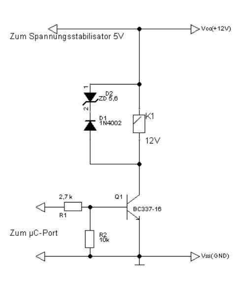

von Karl B. (gustav)
TinyCad-Fan. Endlich mal wieder einer hier. Dachte schon, ich wäre der
einzige hier, der mit dem Schaltplanzeichenprogramm arbeitet.;-)
Meine Lösung:
BC337-16
Der Optokoppler kann entfallen...
ciao
gustav

von Alex B. (albex)
Hi.
War mein erster Verszch mit TC. Wofür ist C1 und D2 gut?
von HildeK (Gast)
Karl B. schrieb:
> dient vom Prinzip her der schnelleren Ausräumung der Basis mit
> Ladungsträgern und soll das Schaltverhalten bei Wechsel auf Low
> verbessern. Gerade, wenn ich den Transistor in die "Sättigung" fahre,
> ist das wichtig.
Beim Betrieb eines Relais ist das definitiv uninteressant. Und bei
schnellen Schaltungen hilft das nur bedingt; da muss man vermeiden, dass
der Transistor vollständig in Sättigung kommt (Schottky-Diode zw. B und
C).
> Die µC-Ports, die den Transistor ansteuern, bestehen oft aus PMOS-FETs
> oder NMOS-FETs sind in einem Zustand hochohmig im anderen Zustand
> niederohmig. Bei dem Widerstand nach "low" ist man da auf der sicheren
> Seite.
> Bei dem Atmel ist "low" - glaube ich - der niederohmigere Zustand.
> Der R nach Vss wäre also hier entbehrlich.
Die Innenwiderstände durchgeschalteter nMOS und pMOS-Transistoren in ICs
sind ausreichend niederohmig, so dass das keine Rolle spielt.
> Da ich das aber nicht immer weiß, lass ich den R lieber drin.
Ich auch, aber aus anderem Grund. Hier kann er sicher entfallen.
> Dann liegt bei Schaltungen auch die Basis immer auf einem definierten
> Potenzial, Basis hängt nicht in der Luft.
Auch das ist bei bipolaren Transistoren kein Grund. Um den Transistor
durchzusteuern, brauchen die einen Basisstrom. Bei offener Basis gibt es
den nicht. OK, bei langen Leitungen zur Basis und stark störender
Umgebung mag er helfen.
Mein Grund ist: ich will nicht schon bei 0.7V den Transistor aktivieren.
Hängen z.B. noch andere Verbraucher an dem Ausgang des µC in Richtung
VCC, so ist dessen Ausgangsspannung bei LOW nicht mehr Null und kann
schon nahe an die UBE-Schwelle kommen. Mit einem Teiler gewinnt man so
mehr Abstand.
von HildeK (Gast)
Mit R1 soll der Haltestrom zum Strom sparen etwas reduziert werden. Beim
Anziehen des Relais ist C1 voll geladen und liefert dazu kurzzeitig die
volle Betriebsspannung. Danach sinkt die etwas ab.
D2 ist auch nicht notwendig für normale Relaisschaltungen.
Hat man spezielle, sehr schnelle Relais und will auch die Schaltzeiten
möglichst schnell haben, dann setzt man die Z-Diode ein. Wenn schon,
dann sollte man aber eine nehmen, die wenig unterhalb der maximalen UCE
des Transistors liegt und sogar einen Transistor für hohe UCE wählen.
Ich habe so den Eindruck, Karl B. hat viel zusammen kopiert, ohne den
Inhalt richtig verstanden zu haben.

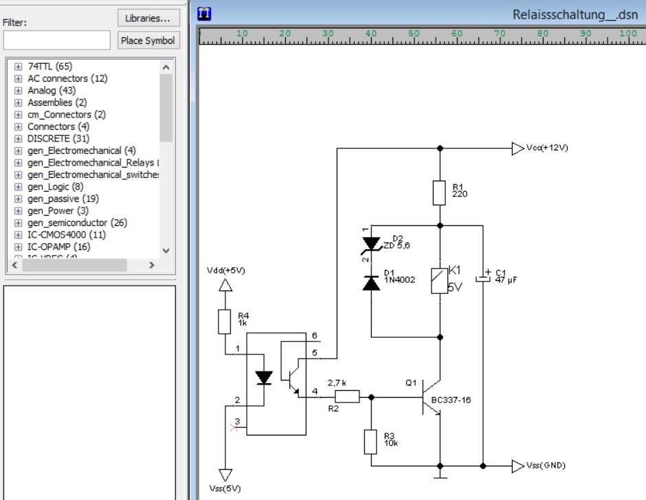

die Schaltung war aus einem anderen Thread.
(Dachte, könnte mir Neuzeichnen sparen .;-)
https://www.mikrocontroller.net/attachment/414349/Relais_schaltstufe_x.jpg
Leider kann man "falsche" Bildchen nicht löschen.
Die Schaltung hier ist die relevante:
https://www.mikrocontroller.net/attachment/414350/Relais_schaltstufe_y.jpg
OK.
Fazit:
Ohne R2 von Basis gegen GND, aber mit BC337-16.
ciao

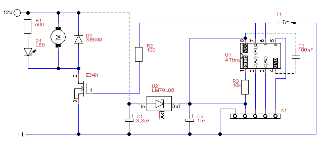

von Alex B. (albex)
HildeK schrieb:
> Wenn beides mal 'Ja', dann kann man sich das Relais sparen und entweder
> mit einem MOSFET Lowside schalten ...
... wenn man aber gerade einen Hammer in der Hand hat, sieht halt alles
wie ein Nagel aus!
Natürlich habe ich auch ein MOSFET rumliegen, nur wäre ich ohne euch gar
nicht auf die Idee gekommen, dass es in diesem Fall sinnvoller als ein
Relais sein kann. So habe ich aber auf jeden Fall viel gelernt.
Meine Schaltung habe ich jetzt auf MOSFET umgebaut. Dürfte ich nochmals
um einen kleinen Check bitten?
* Das einzige was mir fehlt ist die Freilaufdiode. Vermutlich wäre die
N4148 zu schwach. (Sieht schon fast wie eine kleine Glassicherung aus)
* Den GND Anschluss am Gate vom MOSFET habe ich mal weggelassen.
Interessant, dass man das Gate sogar durch Berührung mit dem Finger auf
High schalten kann und es am Steckbrett nicht mehr von selber ausgeht.
* Muss ich mir wegen eines KK Gedanken machen oder ist das bei <20 Watt
nicht relevant? (Sorry, mein Hirn hat gerade ein leichtes
Datenblatt-Trauma nach den ganzen Transistor und Relais Kennzahlen)
Danke
Alex
PS. Habe es geschafft die Schaltung doppelt anzuhängen - lag an der
Vorschau Funktion.
von Manfred (Gast)
> Vorschau Funktion.
Nein, es liegt am Schreiber, der nicht lesen kann.
Am µC fehlt der GND-Anschluß.
Sollte am Reset nicht ein C nach GND sein?
Was ist mit den PINs 1,2 und 3 - interne Pullups oder Ausgänge?
Vom Gate des FETs würde ich ein paar hundert-Kilohm nach GND schalten,
damit der zu ist, wenn der µC startet.

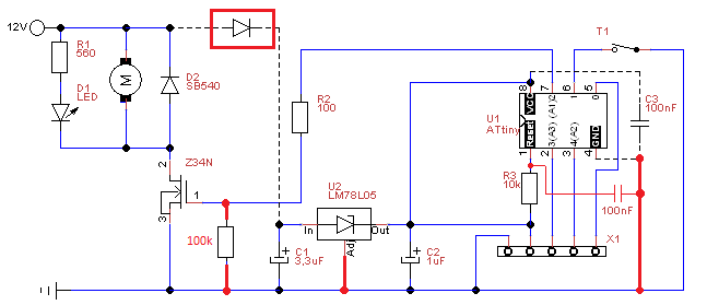

von Patrick (Gast)
Ich hab mal in deinen Schaltplan gemalt (rot).
Änderungen meinerseits:
- Kondensator 100 nF am Resetpin
- GND - Verbindung am µC
- GND - Verbindung Spannungsregler
- Pulldown am Gate des Mosfets, damit er im Reset-Zustand des µC den
Stromfluss sicher unterbricht
- Entkopplungsdiode im Pluspfad zum Spannungsregler, damit eine
eventuell beim Pumpenanlauf einbrechende Versorgungsspannung den µC
nicht abschmieren lässt.
