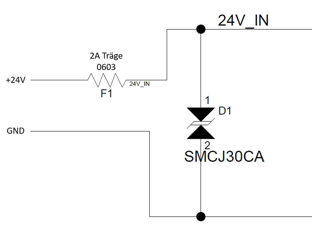

Moin zusammen,
woher weiß ich, ob eine bestimmte Sicherung den bekannten +-1kV
Surge-Impuls (1,2/50), der in der DIN EN 61000-6-2 definiert ist,
aushält?
Gibt es eine Möglichkeit, dies zu berechnen?
Ich würde nämlich gerne eine 0603 Sicherung einsetzen, weiß aber nicht
genau, ob diese ausreicht.
Habt ihr Erfahrungen dazu?
Andreas

EMV und Sicherung haben nichts miteinander zu tun. Wenn deine
Schutzschaltung dahinter kommt, und diese effektiv ist, die Elektronik
zu schützen, dürfte eine mittelträge bis träge Sicherung das Mittel der
Wahl sein.
Wobei erfahrungsgemäß eigentlich nicht einmal flinke Sicherungen
auslösen.
Und warum SMD-Sicherung, die sind schwer auszutauschen, falls mal was
hops geht.
Oder meinst du ne Polyfuse?

Andreas L. schrieb:
> Die 0603 Sicherung hat geknallt.
> Mit einer größeren, trägen 2A Sicherung (Littelfuse 452) ist nichts
> passiert.
Stichwort: Schmelzintegral I²t
Das ist vereinfacht gesagt die "Energie", die der Sicherungsdraht
aufnehmen kann und gerade noch nicht kaputtgeht.
Eine 0603 SMD-Sicherung hat da z.B. grade mal 0.100A²s
(http://www.farnell.com/datasheets/2581229.pdf?_ga=2.130241999.1197217053.1559033909-889680695.1475570528&_gac=1.11748096.1559042946.EAIaIQobChMIx_-Ft4--4gIViw8YCh3BIQhSEAAYAiAAEgJwi_D_BwE),
die Littelfuse kann 15.0A²s.
Irgendwo dazwischen ist offenbar die "Überlebensgrenze"...  ;-)
Du musst den Strom I reduzieren, der in der kurzen Zeit t da durch soll.
Eine Spule würde den den Strom(-anstieg) begrenzen und helfen.
Allerdings ist die mindestens so groß wie die Sicherung, die er
"aushält"...

Andreas L. schrieb:
> Das Problem ist, dass diese Schaltung bei mir versagt hat. Die 0603
Die Schaltung hat halt außer dem sehr geringen Widerstand von Sicherung
und TVS keine definierte Strombegrenzung.
Der Messaufbau bringt sicher noch ein paar geringe Widerstände und
Induktivitäten mit, aber nichts definiertes.
Mit welcher Impedanz wird der Surge eingekoppelt?
Bei weniger als ca. 20 Ohm überlastet du die TVS (bei 25°C).
Spule wäre ggf. mittel der Wahl. Würde so bei 1mH und Sättingungsstrom
von gut 30A liegen. Klein ist aber was anderes.
