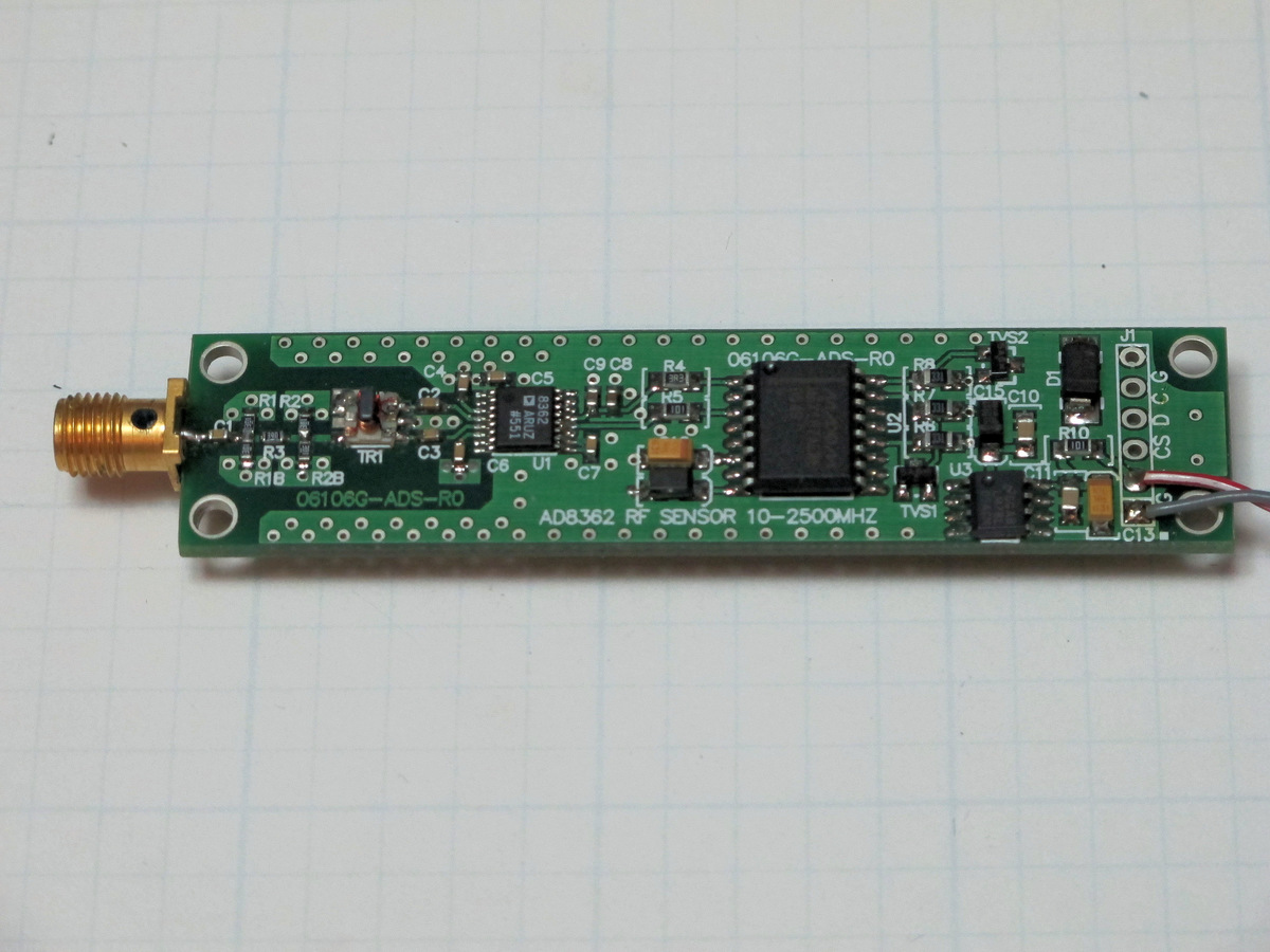

Falls von Interesse, hier ein AD8362 HF Sensor von mir aus dem Jahre 2006. Ich habe später eine neue LP mit PIC uC entwickelt aber bis jetzt noch nicht weitergemacht. Die Anschaffung des HP435 um diese Zeit hat da nicht wirklich geholfen:-) Die gezeigte LP funktioniert was den AD8362 betrifft und die Frequenzkurve war recht flach. Am unteren Ende bei ein paar MHz war dann wegen dem Trafo Schluß. Wie gesagt, ich glaube nicht, daß ich da noch weitermachen werde. Wenn schon, wäre ein kleiner batteriebetriebener unabhängiger Sensor mit OLED Display von mehr Interesse für mich. Vielleicht kommt es auch noch dazu. Bin aber derzeit recht eingespannt und habe wenig Zeit für Hobby.
#5860338
Hallo Gerhard O. , ja ist auch bei mir bekannt, ich hatte damals das Projekt von DL1ALT den AD8362 überarbeitet und eine neue Software verpasst. Wichtig, ist die "zickige" Eingangsanpassung auf z.B. 50Ω für einen "großen" Frequenzbereich. Seine garantierte Auflösung, als RMS Detektor, beträgt +- 0,5dB.

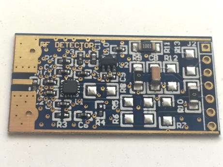

Markus W. schrieb: > Detektor-Platinen von SV1AFN.com raten Habe so eine gestern bestellt ... also das "Power Meter" mit ADC. Falls es jemanden interessiert, schau ich mir den Frequenzgang und die Linearität mal genauer an ... 73

Zum Filter abgleichen gut genug,aber nicht für Absolutwerte.Mit Wobbler
und Scope ein einfacher skalarer Analyser.
Für Absolutwerte gibt es besseres Gerät.
73 Hans

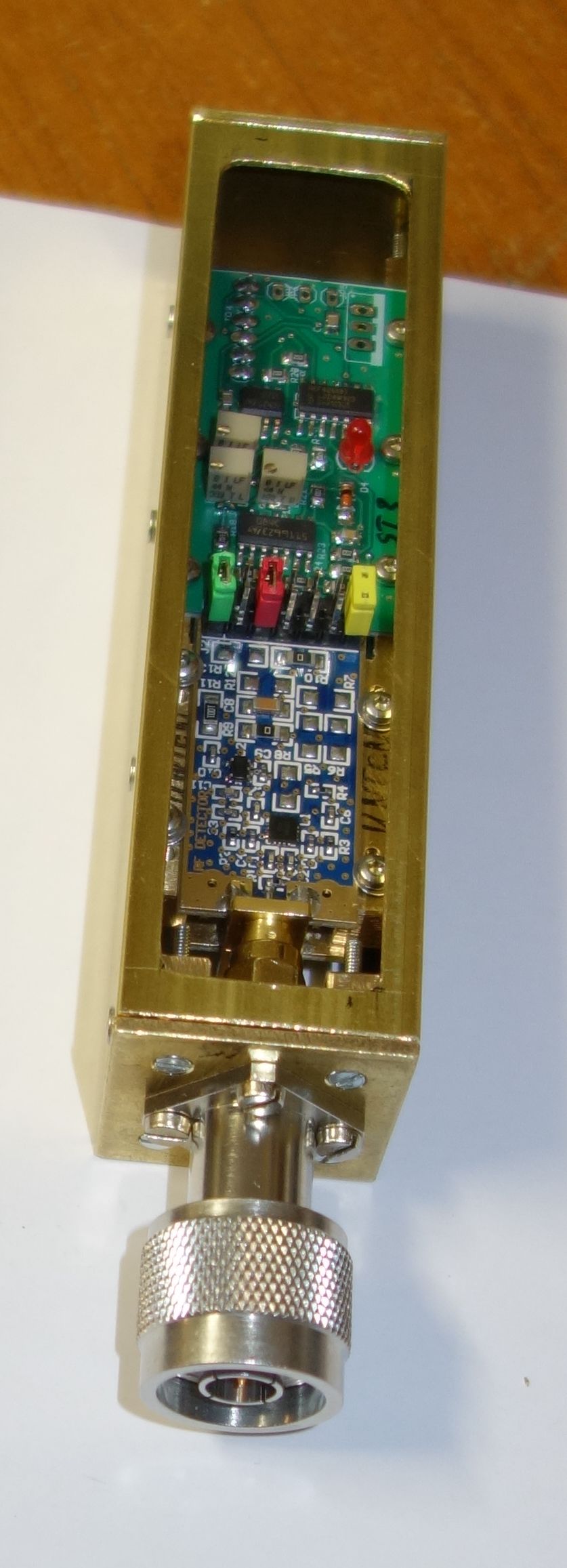

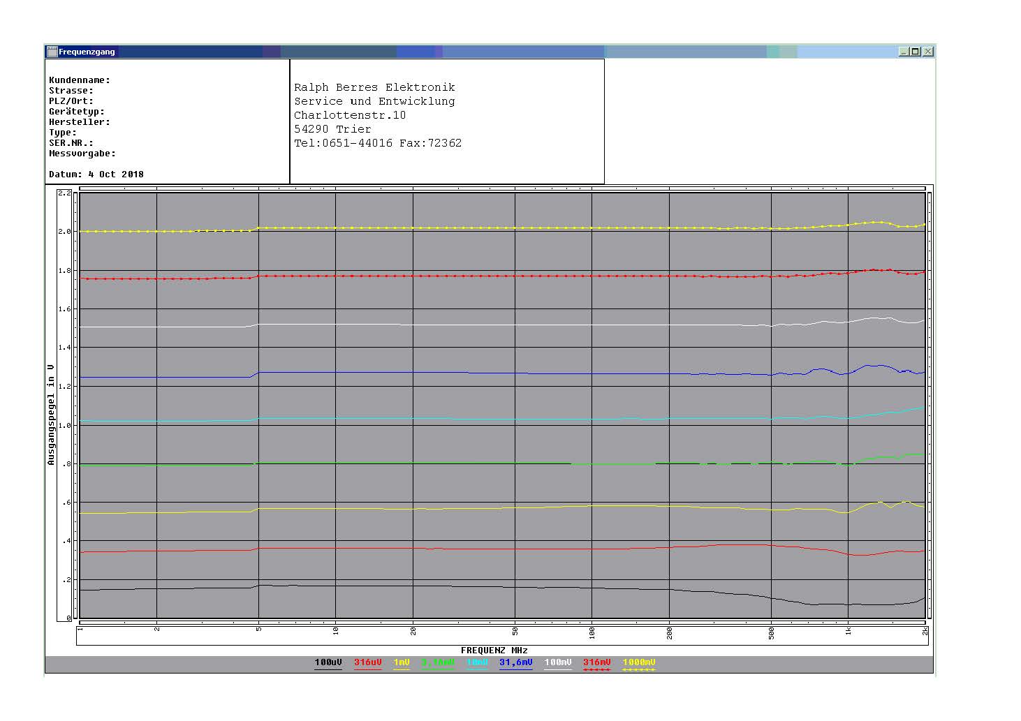

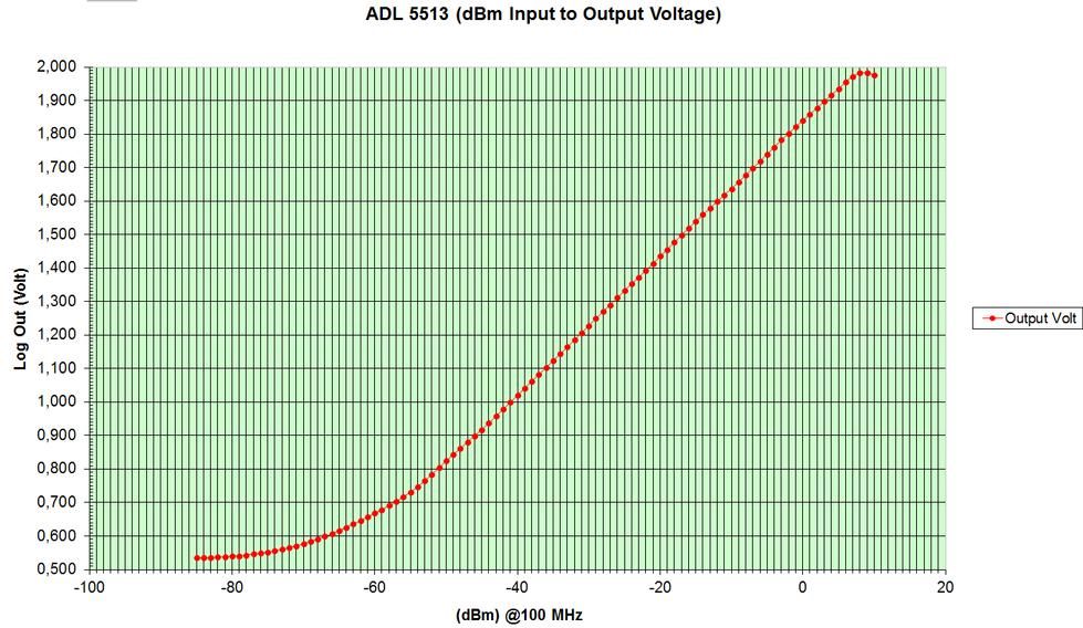

vielleicht sowas besser geeignet? Geht übrigens bis +23dbm linear. Ralph Berres
#5869241
Ralph B. schrieb: > Geht übrigens bis +23dbm linear. Die Eingangsschaltung hält das auch aus?
nachtmix schrieb: > Die Eingangsschaltung hält das auch aus? Ja der ADL5513 hält laut Datenblatt 19dbm aus. Am Eingang sitzt ja noch ein Combiner der 6db Dämpfung hat. Da sind also noch 2db Luft. Das ganze habe ich auch getestet. Ich habe bis 3,5Veff angelegt. Ralph Berres

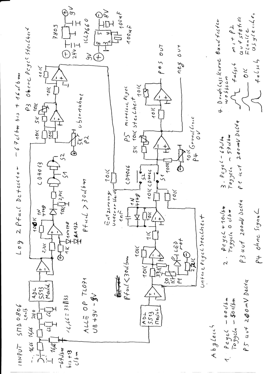

sepp222 schrieb: > Wenn man von diesem ADL Messkopf eine Leiterplatte hätte und den ADL > dazu > bis 4 Ghz eine erstklassigen Messkopf,zum Glück mit minus 72 bis +15dBm. Ist ein Wunschdenken. Ich hatte die Original Baugruppen von SV1AFN für mein Projekt verwendet. Die im Anhang hochgeladene Kurve vom SV1AFN deckt sich genau mit meinen Messungen, und auch mit dem Datenblatt des ADL5513. Die Frequenzgänge die ich hier reingestellt haben, gelten exakt genauso auch für das reine Modul. Vielleicht sollte man die Grenzen von solchen Chips einfach akzeptieren. Sie waren nie als hochgenaue Messmodul konstruiert worden. Ralph Berres
Ralph B. schrieb: > Vielleicht sollte man die Grenzen von solchen Chips einfach akzeptieren. > Sie waren nie als hochgenaue Messmodul konstruiert worden. Dennoch reichen sie für viele Alltagsaufgaben aus. Wann kommt es denn schon mal wirklich auf Zehntel-dB an (gewissermaßen Zentibel :)? Um aber zu wissen, ob ein HF-Pfad, von dem man eine Einfügedämpfung von 1 dB erwartet, ordentlich aufgebaut ist, oder vielleicht aufgrund einer schlechten Lötstelle oder eines falschen Bauteils plötzlich 10 dB „neben der Spur“ liegt, sind sie hervorragend geeignet, und ich bekomme ein komplettes Messgerät fast in der Baugröße unter, die bei den Präzisionsgeräten gerade mal der Messkopf einnimmt.
Jörg W. schrieb: > Dennoch reichen sie für viele Alltagsaufgaben aus. Wann kommt es denn > schon mal wirklich auf Zehntel-dB an (gewissermaßen Zentibel :)? Das ist richtig. Wenn man zumindest im oberen Pegelbereich +-1db Abweichung tolerieren kann ist das ja OK. Im unteen Pegelbereich werden es sehr schnell mehr, besonders bei hohen Frequenzen. Das liegt im Verfahren eines Kettenverstärkers. Jörg W. schrieb: > Um aber > zu wissen, ob ein HF-Pfad, von dem man eine Einfügedämpfung von 1 dB > erwartet, ordentlich aufgebaut ist, oder vielleicht aufgrund einer > schlechten Lötstelle oder eines falschen Bauteils plötzlich 10 dB „neben > der Spur“ liegt, sind sie hervorragend geeignet, Dafür sind sie dann auch brauchbar. Ich verwende dieses Teil an meinen Swob5 wenn ich mir einen großen Dynamikbereich anschauen will. Die Original Swob5-Messköpfe sind ( bei eingeschränkten Dynamibereich ) ein Stück genauer. Jörg W. schrieb: > und ich bekomme ein > komplettes Messgerät fast in der Baugröße unter, die bei den > Präzisionsgeräten gerade mal der Messkopf einnimmt. du hast ja sicherlich eine Korrekturtabelle in einen Rom abgelegt. Wie langzeitstabil ist das ganze denn ? Würde mich mal interessieren. Hast du mal von deinen Messkopf Pegelgang bei verschiedene Frequenzen und Frequenzgang bei verschiedene Pegel aufgezeichnet? Ralph Berres
Ralph B. schrieb: > du hast ja sicherlich eine Korrekturtabelle in einen Rom abgelegt. Ja, und man kann die zu messende Frequenz grob (in 1-GHz-Schritten) auswählen. > Wie langzeitstabil ist das ganze denn ? Würde mich mal interessieren. Müsste ich mal wieder nachmessen. > Hast du mal von deinen Messkopf Pegelgang bei verschiedene Frequenzen > und Frequenzgang bei verschiedene Pegel aufgezeichnet? Ich habe meiner Erinnerung nach drei verschiedene Pegel für jeden GHz-Schritt gemessen und davon die Korrekturrechnung durchgeführt. Für eine Anzeige in ganzen dB war das gut ausreichend. Dass man unterhalb -50 dBm (bei einem Grundrauschen im Bereich -65 dBm) nicht mehr vernünftig messen kann, ist natürlich klar.
Jörg W. schrieb: > Ich habe meiner Erinnerung nach drei verschiedene Pegel für jeden > GHz-Schritt gemessen und davon die Korrekturrechnung durchgeführt. Für > eine Anzeige in ganzen dB war das gut ausreichend. > > Dass man unterhalb -50 dBm (bei einem Grundrauschen im Bereich -65 dBm) > nicht mehr vernünftig messen kann, ist natürlich klar. Mich hätte tatsächlich mal richtige Grafen interessiert so wie ich weiter oben es reingestellt habe. Hintergrund ist, ob die Dinger so langzeitstabil sind das es sich lohnt eine dreidimensionale Korrekturtabelle zu erstellen und automatisch zu verrechnen, um diese Bausteine auch als präzise Messgeräte verwenden zu können. Wobei ich dann aber eher eine Genauigkeit von 0,1db anstrebe. Sonst lohnt der Aufwand nicht. Ralph Berres
Ralph B. schrieb: > Wobei ich dann aber eher eine Genauigkeit von 0,1db anstrebe. Das war jenseits meiner Zielvorstellung hier. Ich runde in der Anzeige auf ganze dB-Werte.
