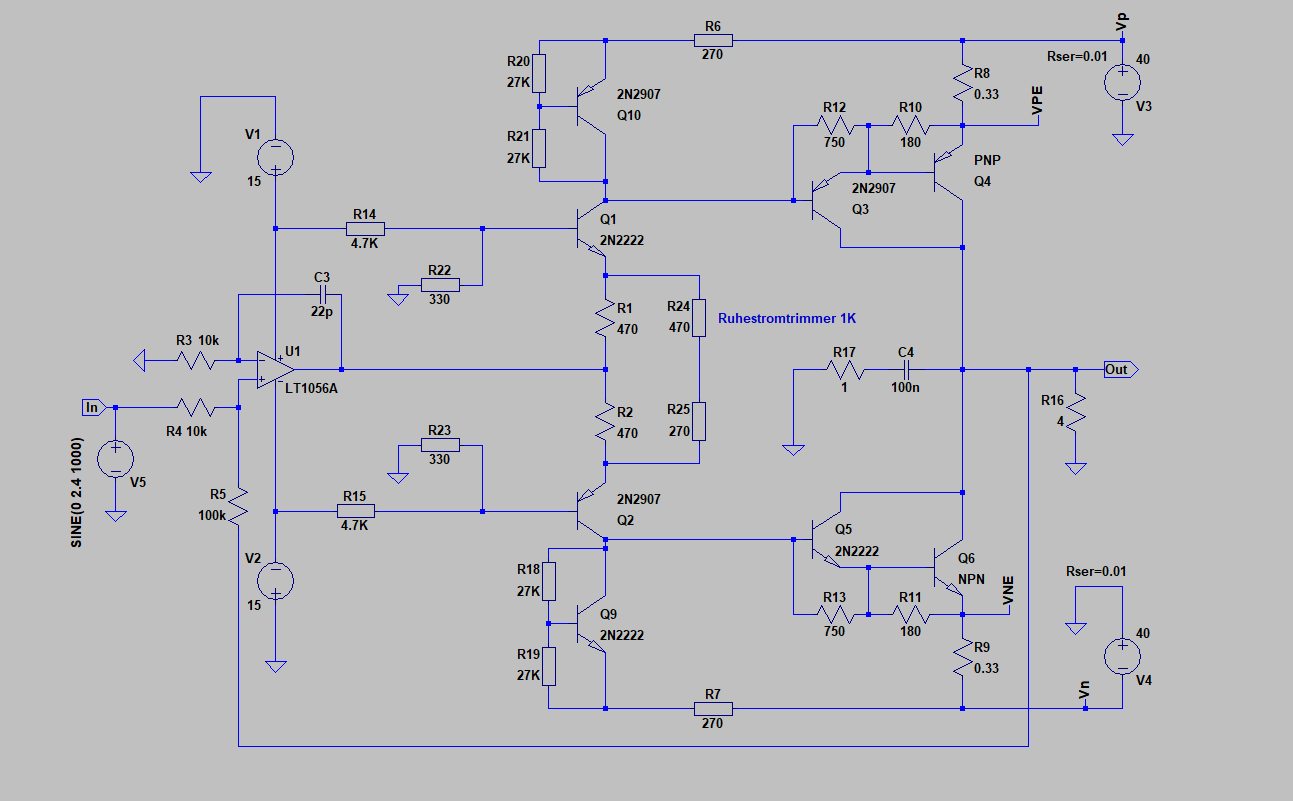

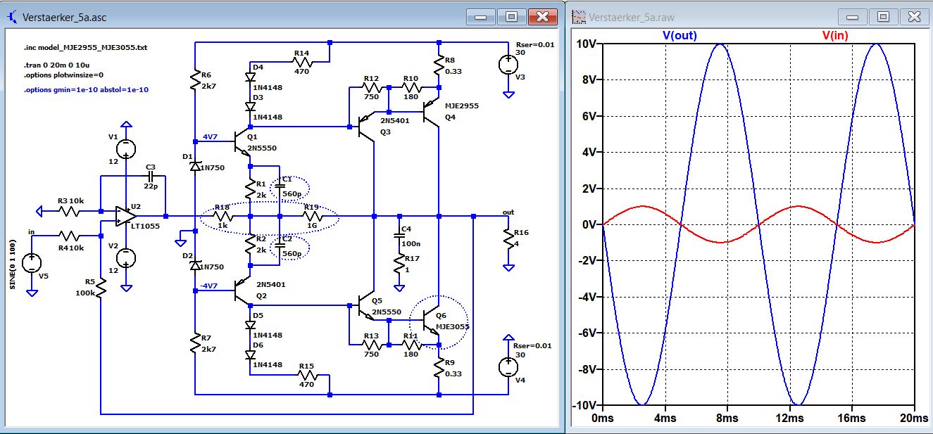

Ich möchte einen NF Amp simulieren..aber das Ding rechnet sich zu Tode. Kann mir Jemand bitte mal bei den Parametern helfen? Danke, Holm

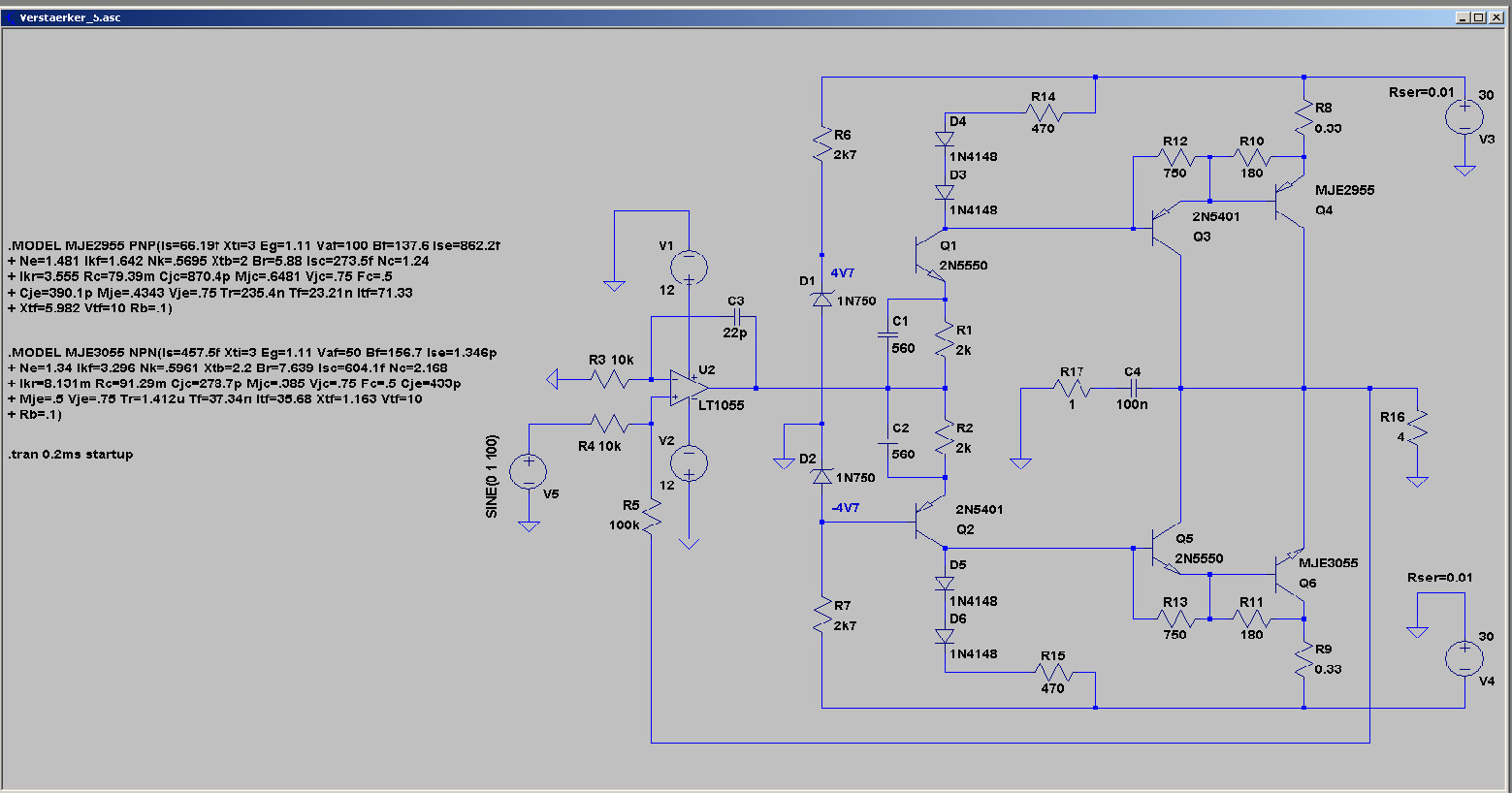

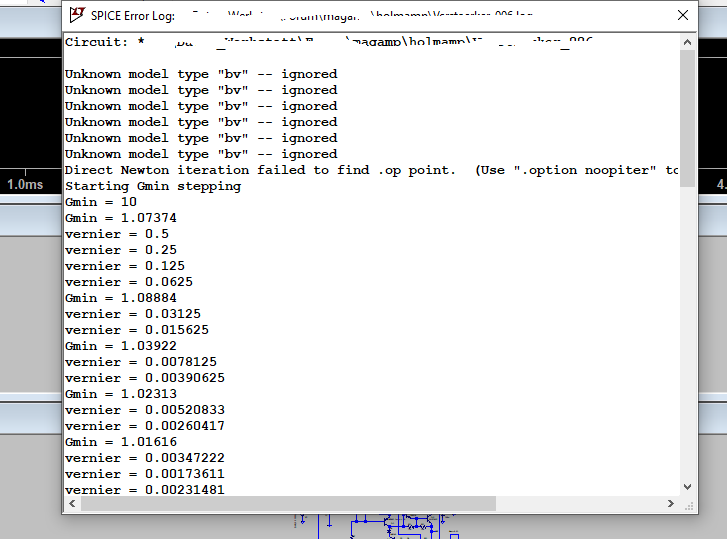

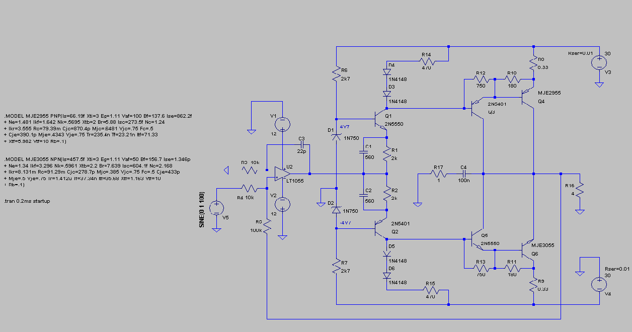

Hallo, spendiere C1 und C2 einfach mal vernünftige Werte Viele Grüße Otto .tran 0 0.2ms 0 100 startup versuch das oder c1 c2

Marc E. schrieb: > alter bitte die Datei hochladen oder sollen wir das nachzeichnen Bild > darf ruhig hochauflösender sein man kann ja kaum noch die Schrift lesen > . > sehe ich das richtig das der eine Widerstand da ohne Anschluss ist? Wenn > du ihn nicht nutzt wenigstens eine Seite auf Ground lege hatte da mal > Probleme mit. Die .asc hängt doch dran und die Auflösung bekomme ich nicht besser, das ist ein Bildschirmfoto aus einer VM. Hier noch einer Version, diesmal fehlt eine Leitung am oberen Treibertransistor. ..und nein, es hängt kein R in der Luft. Was ist denn an C1 und C2 unvernünftig? Gruß, Holm Einen Transistor drehen. 560 -> 560p Die zwei R's habe ich zum experimentieren eingesetzt. Damit könnte man die Nachverstärkung begrenzen. Hab aber dann einen R auf 1G(igaOhm) gesetzt. Soll heißen die interne Ggenkopplung ist weg. Bauteile kann man drehen und spiegeln. Move -> CTRL r Move -> CTRL e

Helmut S. schrieb: > Einen Transistor drehen. > > 560 -> 560p > Ok.. Tomaten ..Augen.. > Die zwei R's habe ich zum experimentieren eingesetzt. Damit könnte man > die Nachverstärkung begrenzen. Hab aber dann einen R auf 1G(igaOhm) > gesetzt. Soll heißen die interne Ggenkopplung ist weg. > Ja.. ich will ja auch mit dem Ding spielen, das hier ist das Original: https://sibay-rb.ru/public/74cefullsizeco.jpg https://sibay-rb.ru/en/wiring/homemade-amateur-circuit-amplifiers-for-sound-transistors-were-assembling-a-homemade-lowfrequency-amplifier.html Die KT825 und KT827 sind Darlingtons. > Bauteile kann man drehen und spiegeln. > Move -> CTRL r > Move -> CTRL e ..das wußte ich. Vielen Dank! Gruß, Holm Der Ruhestrom liegt momentan bei 550mA. Die haben in der Originalschaltung zum einstellen des Ruhestromes auf jeder Seite ein Poti drin .

..ich weiß ..und das habe ich auf Mitte gedreht. Was da wirklich raus kommt sieht mal wohl erst wenn man das Ding baut, ich habe keine Modelle für KT825/KT827, geschweigen denn thermische :-) Die thermische _Kompensation soll wohl die Reihenschaltung der beiden Dioden bewerkstelligen... Gruß, Holm Holm T. schrieb: > ..ich weiß ..und das habe ich auf Mitte gedreht. > Was da wirklich raus kommt sieht mal wohl erst wenn man das Ding baut, > ich habe keine Modelle für KT825/KT827, geschweigen denn thermische :-) > > Die thermische _Kompensation soll wohl die Reihenschaltung der beiden > Dioden bewerkstelligen... > > Gruß, > Holm Der hohe Ruhstrom(550mA) ergibt halt in jedem Transistor schon mal 16W Verlustleistung.

Helmut S. schrieb: > Holm T. schrieb: >> ..ich weiß ..und das habe ich auf Mitte gedreht. >> Was da wirklich raus kommt sieht mal wohl erst wenn man das Ding baut, >> ich habe keine Modelle für KT825/KT827, geschweigen denn thermische :-) >> >> Die thermische _Kompensation soll wohl die Reihenschaltung der beiden >> Dioden bewerkstelligen... >> >> Gruß, >> Holm > > Der hohe Ruhstrom(550mA) ergibt halt in jedem Transistor schon mal 16W > Verlustleistung. Ja..klar, ich denke der sollte eher in der Gegend um 20-30mA sein, 140-150 Ohm als Ruhestrom-Widerstände sind da bei +-45V halbwegs richtig. Es bleibt trotzdem ne komische Geschichte, das Ding begrenzt unsymmetrisch und eine Ruhestromeinstellung mit 2 Widerständen ist auch seltsam. Hmm. Gruß, Holm > Es bleibt trotzdem ne komische Geschichte, das Ding begrenzt
seltsam.
Bei dem Konzept muss auf beiden Seiten der Ruhestrom eingestellt werden
damit der Ausgang bei 0V liegt, wenn am gemeinsamen
Eingang(Verbindungspunkt der Emitterwiderstände) 0V anliegen.

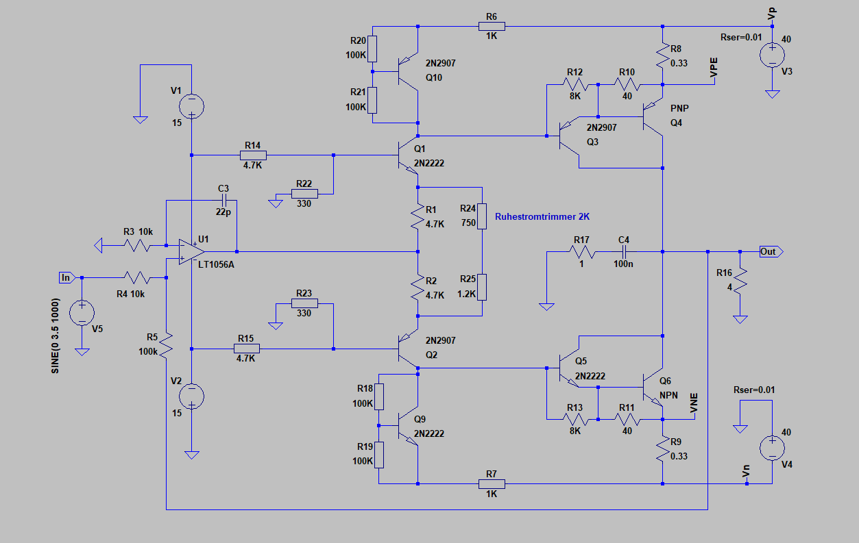

Soo.. mein Kumpel Gert und ich haben gestern bis 0:30 an dem Ding gespielt. Die Simulation hat im Prinzip Recht, aber stimmt natürlich von den genauen Werten her nicht. Die Schaltung hat ein Problem mit dem Ruhestrom und wenn man die Vorspannung der in Basisschaltung betriebenen Verstärkertransistoren nach dem OPV verändert, hat man regelmäßig die Wahl zwischen zu hoher Ruheverlustleistung oder nicht ausreichender Aussteuerung der Treibertransistoren, weil die Thermoregelung mit den doppelten Dioden jede Menge Ansteuerleistung abknapst. Die Emitterwiderstände der Transistoren (2KOhm im Original) dürfen eigentlich auch nicht kleiner werden als diese 2Kohm, da das für übliche OPV den minimalen Lastwiderstand darstellt. Wir haben die Schaltung mit B080 (TL080), B081(TL081) und OP37 ausprobiert, nennenswerte Unterschiede gibts dabei nicht. Der original eingesetzte OPV ist mit 50Mhz relativ schnell. Als wirksame Änderung fällt mir nur ein, hinter das erste Transistorenpaar 2 Emitterfolger zu schalten die dann kräftig genug sind die Endstufen anzublasen, selbst wenn die Thermo-Dioden die Endstufe niederohmiger machen. Gibts andere Verbesserungsvorschläge?? Ich werde evtl. die Prosa noch mal in eine Schaltung umwandeln.. Gruß, Holm

Holm T. schrieb: > Was ist denn an C1 und C2 unvernünftig? Die 560 Farad?

Holm T. schrieb: > Gibts andere Verbesserungsvorschläge?? Auf diese Frage habe ich gewartet ... Was mir sehr zu schaffen macht, sind die Widerstände R12, R13. Haben die wirklich 750R? Deshalb ist die Einstellung so kritisch. Ich habe das Beste draus gemacht. Mit den zwei Ruhestromeinstellern hat mir nicht gefallen, habe das anders gelöst. Und jetzt haut drauf. :) LG old.

Hugo E. schrieb: >> Was ist denn an C1 und C2 unvernünftig? > > Die 560 Farad? Witzbold Ich kenne niemanden, der 560 an einem Kondensator missversteht. Das p ist eher akademischer Art. Als nächstes wirst du labern: 56 ohne Multiplikator, als 56, für dich 56p. Wurde schon angesprochen: mache mal den Nuhr ...
#5861773
Vermona schrieb: > Ich kenne niemanden, der 560 an einem Kondensator missversteht. LTSpice versteht darunter 560F. > Das p ist eher akademischer Art. Auch ziemlich praktischer.
#5861979
hinz schrieb: >> Ich kenne niemanden, der 560 an einem Kondensator missversteht. > > LTSpice versteht darunter 560F. Danke, jetzt hab ich das verstanden. Mit der Bitte um Entschuldigung. Vermona schrieb: > hinz schrieb: >>> Ich kenne niemanden, der 560 an einem Kondensator missversteht. >> >> LTSpice versteht darunter 560F. > > Danke, jetzt hab ich das verstanden. > Mit der Bitte um Entschuldigung. Noch eine Anmerkung. 560 sind 560Farad für LTspice und jedes andere SPICE. 560F sind 560femtoFarad für LTspice und jedes andere SPICE, 560F=0,56p. Aus der W. schrieb: > Wieviel Ruhestrom möchtest Du denn haben? so um die 50 mA ... Holm T. schrieb: > Als wirksame Änderung fällt mir nur ein, hinter das erste > Transistorenpaar 2 Emitterfolger zu schalten die dann kräftig genug sind > die Endstufen anzublasen, selbst wenn die Thermo-Dioden die Endstufe > niederohmiger machen. Das haben wir gestern noch probiert, das Ergebnis war erschreckend nah an LTspice dran. Damit geht jedoch der Minimaismus verloren. QSC hat das besser hinbekommen. Gruesse Gert

QSC hat keine Booster in Basisschaltung, sondern 2 Emitterstufen. Damit läßt sich der Ruhestrom auf die übliche Weise durch die Spannungsdifferenz zwischen den beiden Basen der Booster einstellen was die Sache vereinfacht. Der Unterschied ist eben das der Basisstrom der Endstufe nicht direkt vom OPV geliefert werden muß und sich nicht auch noch den verfügbaren Strom mit der Ruhestromregelung teilt. Darius das was Du da gemacht hast ist ca. die Hälfte von dem was ich noch vor hatte hinsichtlich der Temperaturüberwachung/Stromregelung. Da sind immernoch die 0,33 Ohm Widerstände die danach rufen das man ihren Spannugnsabfall für eine Schutzschaltung nutzt. Bedenke bitte das der Minimale Lastwiderstand üblicher OPV mit 2Kohm angegeben ist, die Teile könne nicht beliebig Strom liefern, auch wenn sie das in Spice so tun. Die beiden 750 Ohm Emitterwiderstände sind deshalb bei unserer Schaltung wieder je 2Kohm wie im Original. Die angehängten Dateien sind in etwa das was wir gestern noch ausprobiert hatten, funktioniert prinzipiell. die 2V Z-Dioden sind grüne LED deren Flußspannung real bei ca. 2V liegt (13mA). @Gert: wenn Du Lust hast kannst du mal damit experimentieren die zusätzlichen Transistoren wieder auszubauen, die Mitte der beiden 2K Widerstände an Masse zu legen und den OPV auf die Mitte der grünen LEDs arbeiten zu lassen, der Treiber-Basisstrom muß dann nicht mehr vom OPV direkt geliefert werden.(Gegenkopplung umbauen) Gruß, Holm Holm T. schrieb: > Bedenke bitte das der Minimale Lastwiderstand üblicher OPV mit 2Kohm > angegeben ist, Zum tausendsten Mal: bei 2k gibt es den garantierten Ausgangsspannungshub, der "uebliche" OPV ist kurzschlussfest im Rahmen der zulaessigen Verlustleistung. Gruesse Gert
#5862738

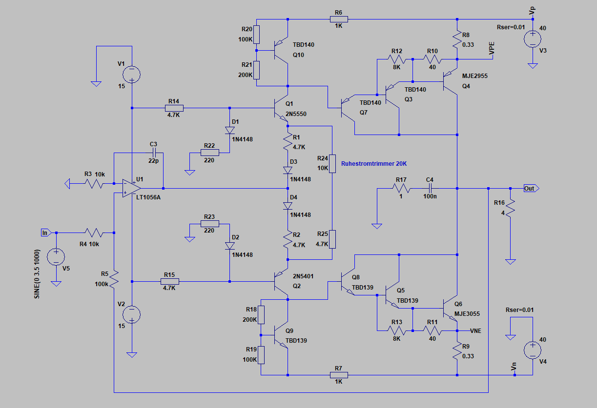

Gert Du kannst mir das noch tausend mal erzählen, wir brauchen den Ausgangsspannungshub.. Ansonsten habe ich das was ich Dir vorschlug mal selbst gemacht.. Die 1N750 unterdrückt Fehlermeldungen, der 51 Ohm R dient nur Meßzwecken. R15 ist ein Einstellregler für den Ruhestrom Gruß, Holm

Holm T. schrieb: > R15 ist ein Einstellregler für den Ruhestrom Hallo Holm, mach mal .step temp 0 60 20 Die Temperaturkompensation für die Endstufe fehlt. LG old.

Holm T. schrieb: > Darius das was Du da gemacht hast ist ich hatte keine passenden Dioden gefunden. Q9 und Q10 ersetzen je zwei Dioden. Es ist und bleibt damit die Originalschaltung nur korrekt ausgelegt und mit Ruhestromeinstellung an anderer Stelle. Der Operationsverstärker ist nicht überlastet. Die 50mA lassen sich auch einstellen, die Temperaturkompensation ist so lala. Beitrag "Re: LTSpice Simulation.Parameter?" Bist Du Dir sicher mit den 750 Ohm im Darlington? Ich würde diese Transistoren nicht einsetzen wollen. LG old.

Holm T. schrieb: > Nein..fehlt nicht, das ist der zusätzliche Transistor Q7 Und die Einstellung von R15 passt gleichzeitig für Ruhestrom und Kompensation? LG old.

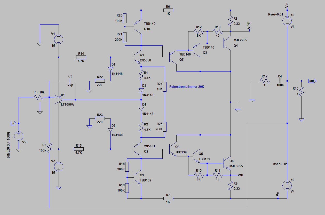

Holm T. schrieb: > Warum würdest du die Transistoren nicht nehmen wollen Weil mir die 750R zu niederohmig sind. Prüfe doch mal mit dem Widerstandsmesser nach. Vielleicht sind das ja 7500 Ohm. Das wäre nicht unüblich für Darlingtons. Ich habe Q1 und Q2 mal vom Kühlkörper weggenommen. Sieht trotzdem nicht gut aus Deine Kompensation. (Rennen lassen, und mit dem Finger an den Collector von Q4. Dann erscheint da eine Lupe und Klick.) Sie ist meines Erachtens an der falschen Stelle. Und wie stark sie wirkt, hängt auch noch von R12 R13 ab. LG old.

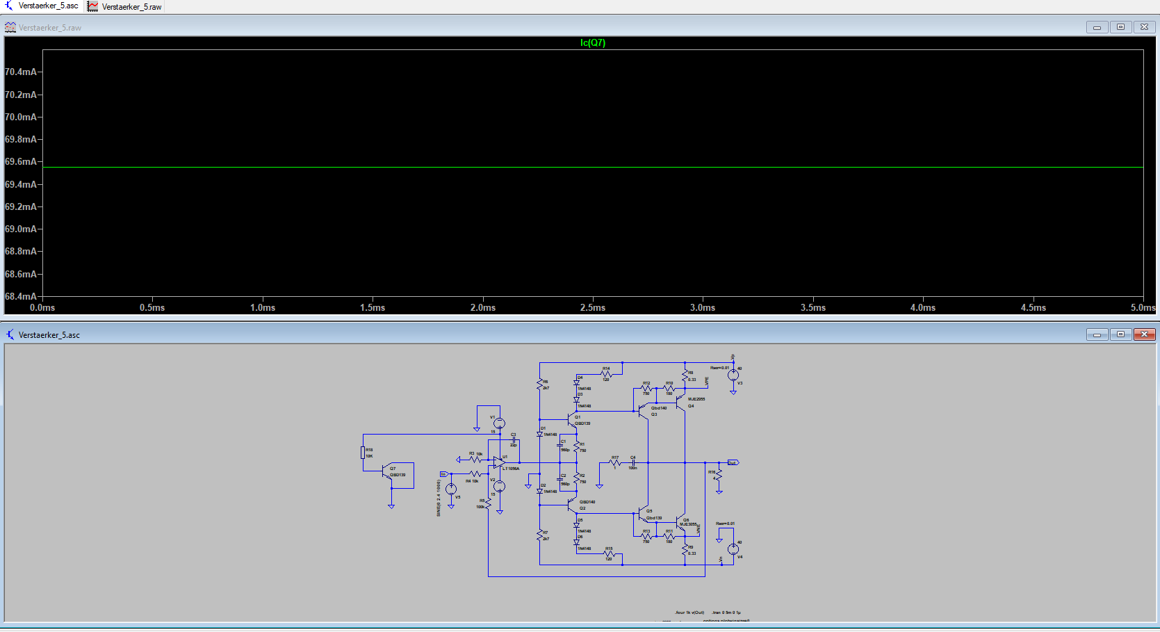

R15=720, R12=R13=12k...ergibt ne gewaltige Überkompensation, der Ruhestrom fällt auf 0. Gruß, Holm

Holm T. schrieb: > Gemessen 12..18Kohm. Das freut mich sehr. Da werden die Karten neu gemischt und die alte Schaltung ist längst nicht mehr so kritisch. Ich werde nochmal neu Simulieren und wette, das Gert dann auch mit der Belastung des Operationsverstärkers glücklich sein wird. Bedenke auch, dass der Leistungstransistor gerade erst anfängt zu leiten, wenn mehr als 15mA fließen. Holm T. schrieb: > Warum sollte die Stelle falsch sein Weil Du mit Q7 eigentlich Q1 und Q2 temperaturkompensierst. Diese erzeugen einen Strom, der einen Spannungsabfall an R12+R10 und R11+R13 hervorrufen. Mit dieser Spannung die Temperaturkompensation durchzuführen halte ich für schwierig und der Erbauer der Originalschaltung wohl auch. Deshalb ist die Temperaturkompensation je oben und unten angebracht. LG old. Holm T. schrieb: > R15=720, R12=R13=12k...ergibt ne gewaltige Überkompensation, der > Ruhestrom fällt auf 0. Für mich ist es ungewöhnlich das Q3 und Q4 ihr Bezugspotential gegen +35 V haben und Q5 und Q6 ihr Bezugspotential gegen -35 V und nicht gemeinsam gegen OUT. Wer hat sich so etwas ausgedacht und was für Vorteile so das bringen? Dem Fremdspannungsünterdrückung, z.B. durch Brumm auf der Versorgung, tut das nicht gut. Hier können bei Bezug auf OUT die beiden Konstanstromquellen behilflich sein. Bei Bezug auf OUT kann man die Temperaturkompensation auch wieder direkt an Q3 und Q5 positionieren. Dann fällt auch die hohe Spannungsverstärkung durch Q1/Q9 und Q2/Q8 aus dem Kreis der Temperaturkompensation heraus. Schaut mal im guten alten Tietze-Schenk nach. mfg Klaus

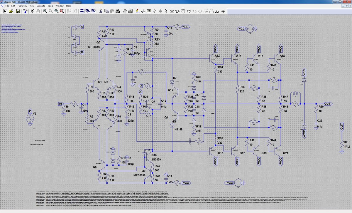

Deine verwendeten Transistoren haben weniger hfe. Ich musste daher, ähnlich Deiner Verstaerker_7, den Darlington aufstocken. Mir ist dann noch aufgefallen, dass die BE-Strecken von O1, Q2 spannungsmässig überlastet werden, dafür die 4148. Holm T. schrieb: > die Dinger hier Ja, ich habe mich blenden lassen. Vertausche mal GND und Ausgang, dann ist das Ding entzaubert. LG old.
