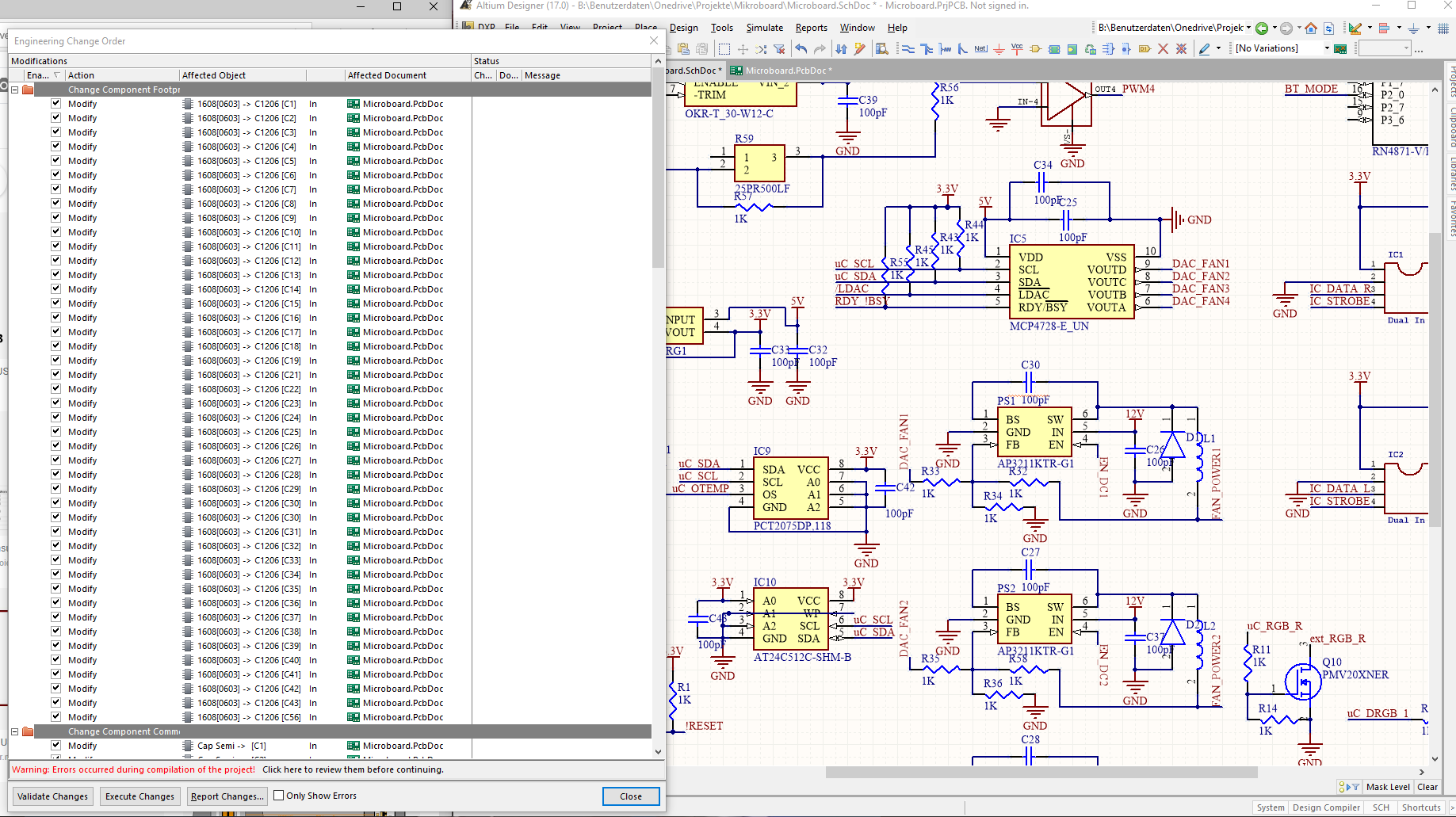

Hallo zusammen
Ich habe ein Projekt in Altium an dem ich schon ziemlich lange
gearbeitet habe. Nun habe ich es wieder geöffnet und als ich auf dem PCB
die Änderungen aus dem Schema übertragen wollte hiess es das die Bodies
von 0603 auf 1206 gewechselt werden. Habe dies leider beim ersten mal
ausversehen gemacht. Also habe ich das Programm geschlossen ohne zu
speichern um alles rückgängig zu machen. Leider musste ich nach dem
Neustart entdecken, dass alle werte gleich Gesetzt wurden. Alle
widerstände sind 1k und alle kondis 100pf, ich habe keine Ahnung wie ich
das gemacht haben soll. Aber nun die Frage wie kann ich das Rückgängig
machen?

Ich würde mal damit anfangen, mir vernünftige Bauteilbibliotheken
anzulegen, das Elend ist ja nicht mit anzusehen.
Hast du zufällig nur 1k-Widerstände und 100pF-Kondensatoren verbaut und
die Werte danach geändert? Und kann es sein, daß du versehentlich
soetwas wie ein 'Update from Library' durchgeführt hast?

Gast #5859671
Altium legt diverse Backups in "History/" im Projektverzeichnis ab --
nimm' die neusten Schaltplan dort, bei dem noch alles stimmt, und
ersetze den "richtigen" durch diese Datei.

Habe Heute morgen eine Anleitung entdeckt um das Backup zu laden.
Und ja ich verwende nur eine Library  für alle Widerstände und
Kondensatoren der gleichen Bauform. Wieso sollte ich auch mehrere
machen, ich schaffe ja nicht mit einer Datenbank wo danach alles in die
Produktion übergeben wird. An meinem Arbeitsplatz ist das so aber privat
brauch ich diesen Zeitfaktor nicht

Wozu brauchst du dann privat Altium? Und du siehst es doch selbst: Wenn
du nur einen Widerstand hast und (ich gehe mal davon aus das du das
gemacht hast) ein Update von deiner Bibliothek ziehst, setzt Altium dir
alle Parameter so zurück wie sie in der Library stehen-den Bauteilwert
eingeschlossen.
Altium ist ein Werkzeug, das etwas Organisation und Pflege vorraussetzt.
Kann man sich sparen und auch irgendwie damit arbeiten, aber dann ist
man mit einfacheren Werkzeugen besser bedient.

Ich vermute eher, er hat ein Mißgeschick mit der "Look for similar
Objects" Funktion gehabt. Wenn man da nicht aufpasst, kann genauso etwas
leicht passieren. Das ist eine etwas gefährliche Funktion im Altium.
Sonst kann ich mir so ein Mißgeschick nicht vorstellen.
Übrigens ist der Parameter Editor vorzüglich und besser geeignet die
Part Information schnell zu editieren und gleiche Teile zusammen
korrigieren. Durch Sortieren lassen sich gleiche Komponenten leicht
zusammen editieren. Das ist effizienter als jeden Teil individuell im
Schaltbild Editor zu ändern.

Ich habe auch nur ein Widerstandssymbol, gepaart mit 5 unterschiedlichen
Footprints ergibt das 5 Bauteile in meiner Datenbank.
Bei einem "Update from Libries" muss ich auch immer aufpassen, dass ich
den Hacken bei Update Parameters rausnehme. Unter Advanced kann man es
noch feiner einstellen.
Wollte nur anmerken, dass man ein Update from Libraries machen kann ohne
das die Parameter zurückgesetzt werden.
Und neben History gibt es noch ein Backup Verzeichnis siehe Preferences
- Data Management - Backup.
