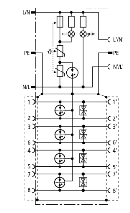

N --TS98--+--VDR140--+ | | Glimmlampe | | +--GAS600-- PE 270k | | | L --TS98--+--VDR140--+

TemperaturSicherung ,98 GradC, mit Wärmeleitpaste und Schrumpfschlauch an den VDR gebunden. VDR140, VDR 140V. Gas600, Gasableiter 600V.
Die Schaltung begrenzt die Spannung zwischen L und N ab 280V, und die Spannung von N und L gegenüber PE ab 600V.

wenn man so will. Aber nicht gehen Überspannung sondern gegen Leckstrom. Ein VDR "isoliert" unterhab der Ansprechspannung schlechter als ein Gasableiter, mit der Anzahl & Energie der Überspannungsereignsse wird er zusätzlich geschädigt und hat noch mehr Leckstrom. Diesen Stromfluss zu PE möchte man unterbinden. Darum dort der Gasableiter. Ein VDR zwischen L und N hat auch einen Leckstrom, altert auch. Sein Strom fließt aber nicht zu PE, kann keinen Fehlerstromschutzschalter auslösen oder gar bei unterbrochener PE-Zuleitung einen gefährlichen Berührstrom liefern. Er wird "nur" warm und dann hoffentlich mittels der Temperatursicherung abgetrennt.

Hier wäre ein kompletter Schaltplan und wie eines der besseren Geräte aufgebaut ist: https://blitzableitermaterial.de/DEHNprotector-DPRO-230-Protector-LAN-Ueberspannungsschutz-Adapter
Im Schaltplan wäre auch gut zu sehen, welche Funktion die LED haben.
