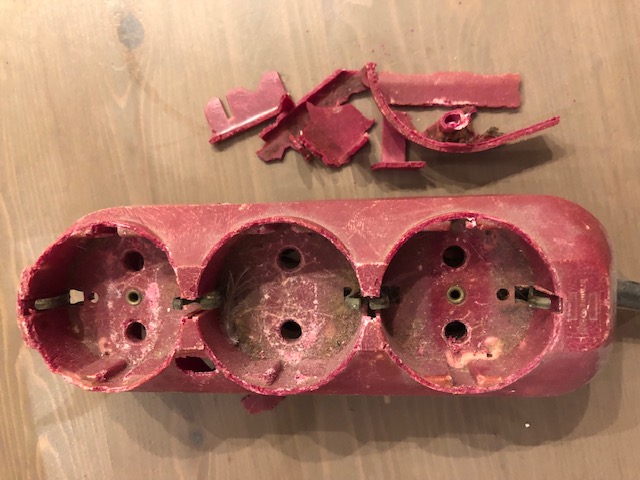

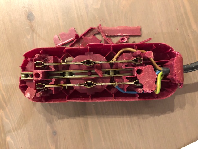

Gast #5859462
.. Müsste etwa 15-20 Jahre alt sein.
Mechanisch war die nicht beansprucht. UV-Licht könnte ich mir
vorstellen, aber eher selten.
Muss das so - oder war da ein Tierchen am Werk?
Komplett ist mir das Ding dann in der Hand zerbröselt - gesehen hatte
ich erst nur ein "kleines Loch"...

Das war das Plastierchen. Es ernährt sich nur von Kunststoffen und
extrahiert insbesondere Weichmacher und langkettige Kohlenwasserstoffe
um daraus seine Nester zu bauen...
Gast #5859472
UV Licht, Feuchtigkeit, Hitze und Frost bekommen alles klein. Ich
vermute die lag irgendwo draußen unterm Vordach? Bin eher erstaunt dass
die so lange durchgehalten hat..
Gast #5859474
Nein absolut gar nicht, auf einer Kommode im Dachgeschoss. Direktes
Sonnenlicht (durch Fenster) nur im Sommer...
Ich sehe gerade, der Thread sollte natürlich ins Off-Topic ...
Gast #5859477
Etwas ähnliches habe ich vor Jahren ebenfalls erlebt: Mit dem Besen
gegen, zerbröselte das Gehäuse. Die Kunststoffteile ließen sich zwischen
den Fingern zerdrücken, eine Konsistenz wie Kartoffelchips.
Das war eine Tischsteckdose "Marke" Brennenstuhl, eine baugleiche Dose
anderer Farbe ist nicht zerbröselt. Ich gehe davon aus, das der
Hersteller seinen Kunststoff nicht im Griff hat.
Im Nachhninein habe ich mich geärgert, ich hätte Kontakt mit der
GS-Prüfstelle aufnehmen sollen anstatt das Ding einfach in den Müll zu
befördern.

#5859514
Wann wenn nicht im Sommer sollte der UV-Anteil der Sonne ein Problem
darstellen? Die Maya haben ihre Schatzkammern nicht umsonst so gebaut,
daß nur einmal im Jahr Sonnenlicht reinkam, damit das Gold nicht
ausbleicht. :)
Wenn ich im Sommer Papierkram ans Fenster lege, sieht man nach wenigen
Wochen (wahrscheinlich noch schneller) ausgebleichte bzw. nachgedunkelte
Stellen.
Ich kenne das Fehlerbild von verschiedenen Kunststoffdingen. Weißer
Plastiktisch auf dem Balkon. Irgendein Autoschalter am Armaturenbrett.
Vor meinem geistigen Auge habe ich noch mehr, aber ich komme nicht
drauf. Ich denke alte Campingsachen am Strand sehen so aus.
Ich vermute hier eine besonders schlecht stabilisierte Mischung, die
nicht nur versprödet (also das berühmte "Knack", wenn man nach Ablauf
der Gewährleistung ein Snap-in-break-out-Gehäuse öffnet), sondern auch
noch erodiert ist. Spannend ist ja, daß das Ding rundum abkackt und
nicht nur auf der Sonnenseite. Scheint also an der Luft oder an der
Alterung der Bestandteile selbst zu liegen.
Mir fällt ähnliches bei Baumwollklamotten auf: Bei einem Schlafanzug,
der kaum 20, 25 Jahre alt ist, reißt plötzlich der Stoff. Und zwar nicht
weil er dünn geworden wäre, sondern alt. Bei bedruckten bzw. gefärbten
Stoffen kam es auch vor, daß die Farben unterschiedlich stark
versprödeten und der Stoff dann genau an einer Farbgrenze riß. Oder nur
die gelben Linien bröselig waren und der Rest in Ordnung.

Mir ist das Problem meistens bei
-blauen Kunststoffteilen-
bekannt.
Ob bei unseren alten Schäfer / Bito Stapelboxen einem vorallem die
Blauen Sichtlagerboxen direkt in der Hand zerbrechen wollen,
währenddessen rote und gelbe noch stabil sind.*  (Mittlerweile fast alle
entsorgt..)
Ähnliches gilt für die Armaturenbrettkunststoffbeschichtung alter
Mercedes-Fahrzeuge. Blau reißt, währenddessen schwarz stabil bleibt.
Bei den Stapelboxen von Bito / Schäfer war das aber auch ein ganz toll
strahlend blauer Kunststoff, wahrscheinlich teiltransparent, damit das
UV-Licht besonders gut reinkommt. Meine alten Mauser-Kunststoffboxen
(auch blau - aber absolut intransparent) haben das Problem nicht. Da
bleicht höchstens die Oberfläche mal etwas aus.

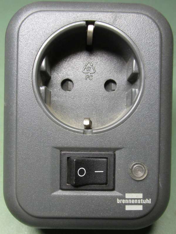

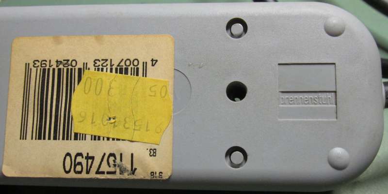

SR schrieb:
> Es ist Brennenstuhl - lässt sich sehr dunkel auch im Foto erahnen.
Ich gehe mal zu meinem Kramhaufen, da liegt noch eine graue Dose -
Anhang! Die ist sicher über 20 Jahre alt, mal kräftig gegen die
Kombizange hauen - es passierte nichts, der Kunststoff ist noch stabil.
Ich überlege krampfhaft, ob ich zwei oder drei von den Dingern in
verschiedenen Farben hatte, muß die Tage mal in der Werkstatt schauen.

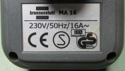

Ich besitze einen Zwischenschalter mit Angabe "16 A".
Angereizt durch die kleine Bauform des Schalters mal reingeschaut: Das
Teil schaltet einpolig. Der Wippschalter hat zwei Kontakte, die einfach
parallel geschaltet sind. Laut Aufdruck des Schaltes kann der 10A pro
Kontakt tragen, aber nur 4A schalten ... also gehen 16A, wenn man die
Werte extren kreativ auslegt.
Bei mir ist der Name verBRENNt :-)
