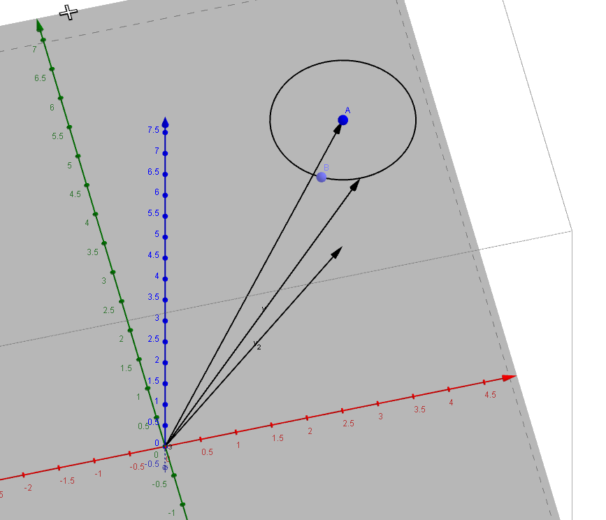

Das Problem ist der mathematische Zusammenhang.
Auf der Grafik habe ich mal einen Punkt B eingetragen, der um einen
bestimmten Winkel rotiert ist, und sich auf der Kreisbahn befindet.
Wie kriege ich diesen Punkt jedoch berechnet, wenn ich bspw eine
Rotation von 20 Grad wuensche?

Der erste Fehler den ich in deiner Rechnung sehe, ist dass du einfach
20° als Winkel benutzt. Du musst aber neben dem Abstand vom Spieler zum
Mittelpunkt auch noch den Anfangswinkel (nennen wir ihn phi0) berechnen,
auf dem sich der Spieler gerade befindet. Der neue Winkel ist dann
phi0+20°.

Ich würde das so machen. Der einfachheit halber betrachten wir jetzt nur
immer (X,Y):
 1) Erstmal den Kreismittelpunkt, oder um was auch immer du drehen
willst, zum Nullpunkt des Koordinatensystems machen. In anderen worten,
alle Punkte um Vektor (-3,-2) verschieben. Eigentlich muss man das nur
mit den Playerkoordinaten machen, aber so ist es einfacher zu
visualisieren/erklären.
 2) Rotiere die Koordinaten um den nullpunkt. Ich weiss die Formel mit
sin und cos grad nichtmehr auswendig. Braucht man aber auch nicht,
einfach eine Rotationsmatrix nehmen. Ich glaub das war: [(cos 20, -sin
20),(sin 20, cos 20)], die matrix muss man nur einmal berechnen. Aber
achtung in den meisten libs sind sin und cos in Bogenmass und nicht in
deg. Um einen Punkt zu Rotieren, einfach mit der Matrix multiplizieren.
 3) Alles zurückverschieben, also um Vektor (3,2) verschieben. fertig.
Jenachdem kann man bei einer Matrix die Translation gleich mit angeben.
Ich vergesse da aber immer, welche Reiehnfolge das war, und um welchen
der Punkte das dann dreht...

Genau das Problem habe ich, aber wie finde ich den aktuellen Winkel,
bzw. Anfangswinkel?
Wo kriege ich da meinen Bezug her?

Alles klar, habe nun die Funktionen asin und acos genutzt, und folgendes
als Ergenis.
Angle X:21.565174 Angle Y:19.876867 fuer die Spielerposition
Angle X:40.000003 Angle Y:40.000003 fuer den neu erstellten Punkt.
(Deismal 40 Grad verschoben)
Prima! Danke euch, habe es nun zum laufen bekommen.
Erst bestimmte ich X und Y Angle der Spielerkoordinate.
Dann addiere ich auf beide Werte einfach meinen gewuenschten Winkel, und
schon gings!
