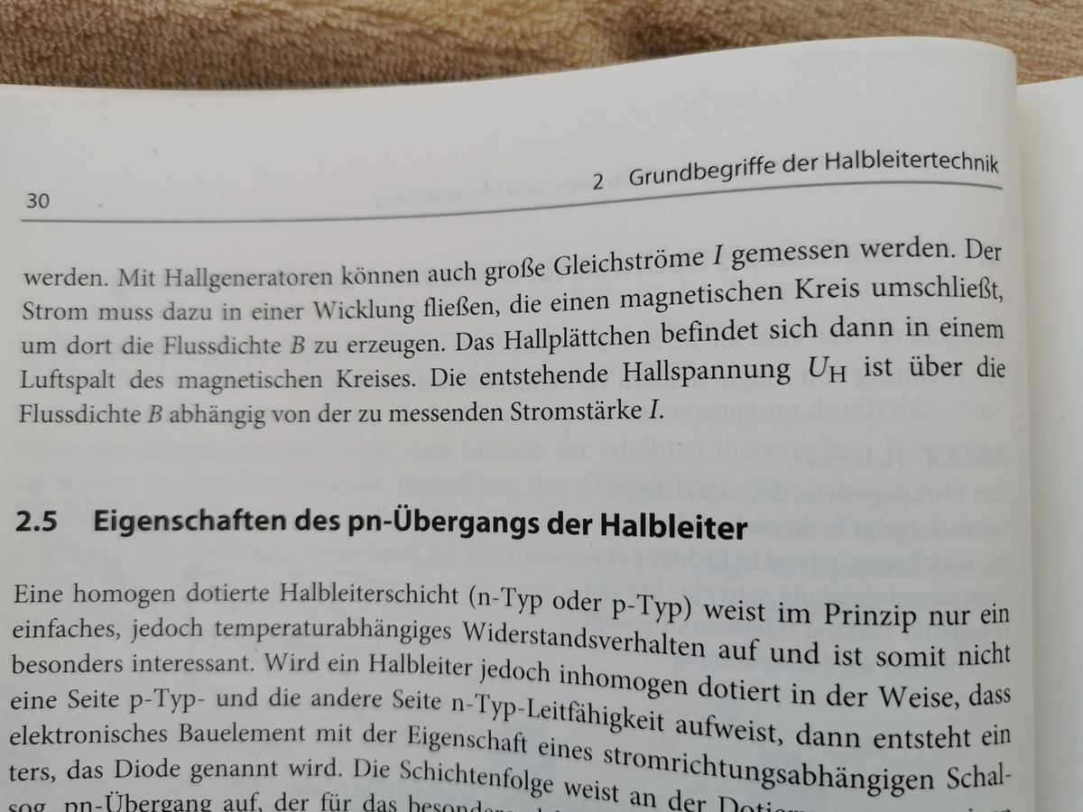

Hallo
Ich moechte gerne wissen wie das oben im Text gemeint ist.
Wenn ich eine Wicklung habe um deie Flussdichte zu erzeugen benoetige
ich hier doch einen Kern mit dem Luftspalt oder wie ist dss gemeint?
Es steht hier abet nichts vom Kern.
Gast #5860364
hinz schrieb:
> Die Wicklung hat dann eben nur eine Windung.
Die ist doch im Grunde für die Frage nach der Lage der Hall-Sonde
irrelevant. Relevant ist m.E. hauptsächlich die Lage und Form des
Flusses, insbesondere Störungen von Aussen des Streufeldes sind wichtig.
Diese beeinträchtigen regelmäßig die Qualität der Aussage.
