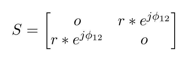

Ja das ist mir klar. Jedoch ist mir nicht klar wie das mit S-Parameter
beschrieben werden kann. Die reflektierende Last ist ja ein 2-Tor
welches aufgrund der Totalreflexion zu einem 1-Tor wird. Wenn ich dieses
nun an die Tore 2 und 3 eines Richtkopplers platziere, werden die beiden
Tore 1 und 4 (welche beide voneinander entkoppelt sind) zu einem 2 Tor.
Also ein 90° Hybrid mit zwei reflektierenden Lasten.

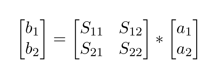

Also, ein beliebiges 2-Tor kann beschrieben werden mit:
Bild1 (Leider gehen keine Latex Matrizen)
Ein Richtkoppler mit zwei ideal reflektierenden Lasten kann geschrieben
werden zu:
Doch woher kommt nun das Quadrat bei rL:
Sehe ich gerade vor lauter Wald die Bäume nicht?

Wenn man die S-Matrix
hat, so bekommt man für die Rückwärts-Einfügedämpfung
Was ist "rL"? Die Herkunft der Quadrate bei der Einfügedämpfung IL
sollte aus der Definition und obiger Gleichung klar sein.
> https://webthesis.biblio.polito.it/8150/1/tesi.pdf
Auf Seite 32 dieser Arbeit scheint ein Fehler zu sein (abgesehen von den
zahlreichen Rechtschreib- und Grammatikfehlern). Wenn man von dortiger
Gl. 2.50 ausgeht, d.h.
bekommt man
im Widerspruch zur Gl. 2.52.
