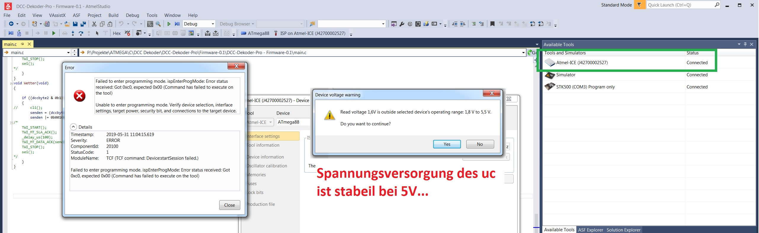

ich habe mir einen Atmel-Ice zugelegt, welcher auch in AS7 erkannt wird:
Serial number:    J42700002527
Connection:       com.atmel.avrdbg.connection.cmsis-dap
Features:         1
Firmware Version: 1.27
Hardware Version: 0
Auch unter "Available Tools" steht dieser mit Status "connected" zur
Verfügung.
Jedoch funktioniert nur die Kommunikation mit dem Tool selbst.
Wenn ich die Signatur des uC auslesen möchte, erscheint der Error
"Failed to enter programming mode" (siehe Anhang).
Am Tool selbst leuchten auch nur zwei led`s
links: An (Target Spannung)
Mitte: An (Board Spannung)
Rechts: Aus (Target running) - Der uc läuft aber...
Auch unter dem geräte-Manager steht unter Atmel der "Atmel-ice data
Gateway" zur Verfügung.
Wenn ich anstatt des Ice meinen "mySmartUSB Light" anschließe,
funktioniert die Kommunikation einwandfrei.

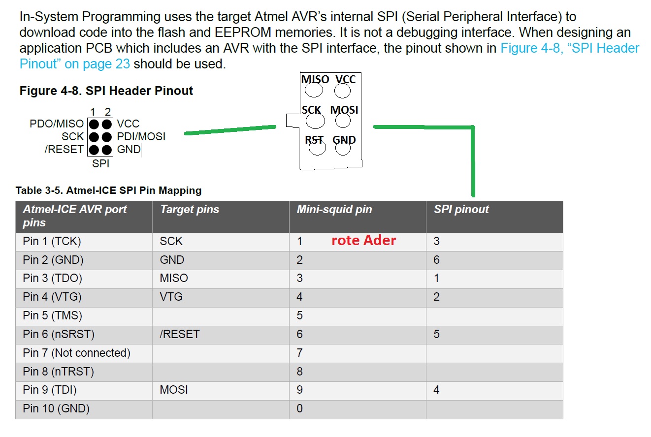

Wenn ich die Datenblätter/Bedienungsanleitung richtig gelesen habe, ist
die Pin-Belegung identisch.
Etwas komisch kommt mir noch vor, dass die Information "Read voltage
1,6V is outside operating range".
Die Spannungsversorgung des uc liegt aber stabil bei 5V...

OP #5860631
ja, ich habe das auch schon gehofft.
Aber die Belegung habe ich schon in allen Richtungen kontrolliert.
1.Belegung der 6-Pol-Buchse Anhand Datenblatt - check
2.Quercheck zwischen dem Flachbandkabel und Buchse - check
Auch ist die Belegung identisch mit dem "mySmartUSB Light".
Wenn ich den Stecker 1:1 an den Programmer anschließe, funktioniert
es...
Die Read-Voltage wird nun nach Anschluss eines 1k zwischen VCC und RST
auch mit 4v angezeigt.
Ich kann an einen falschen Anschluss langsam nicht mehr glauben...
OP #5860639
Okay, ich habe ihn doch "falsch", oder besser gesagt unvollständig
angeschlossen....
Ich dachte, dass ich den VTG nicht benötige, da der Controller in diesem
Fall von extern versorgt wird (ist bei dem "mySmartUSB" ja auch so).
Aber der ICE benötigt die VTG ebenfalls.
Funktioniert nun :-)
Danke!
