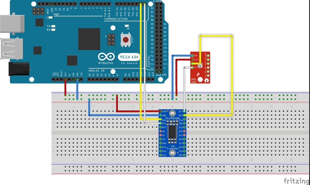

betreibe an einem Arduino I2C den TCA9548a.
Dieser wird mit 3,3VC-In versorgt.
Da ich diesen auf einer Platine habe werden die an dem MUX
angeschlossenen I2C-module mit den gleichen 3,3v versorgt.
In dem Mooment wo ich den TCA0548a anstecke, steigt die Spannung von
3,3V auf 5V an.
ich habe die Verbingen geprüft habe nirgends einen Kurzschluss etc.
was kann das sein?
Ps. die 3.3V bekommt der TCA direkt vom Arduino
Grüße Jürgen

ups... ich habe soeben bemerkt das ich wohl irgendwo auf die SCL-Leitung
5V bekomme... shit

hier mal ein Schaltplan
hier sieht man das ich den gleichen 3,3V Anschluss für den TCA verwende
als auch für das Sensor-Modul... Problem... das Sensor-Modul bekommt
somit dann 5V auf dem VC-In obwohl eigentlich nur 4´3,3V anliegen
sollten...
was kann/muss ich hier machen?

Der Arduino betreibt den I2C-Bus mit 5V.
Der TCAirgendwas besitzt Schutzdioden an den I2C-Pins nach Masse und
nach Vcc.
Wenn nun die Leitungen des I2C-Bus 5V führen und Vcc nur 3,3V beträgt,
wird die obere Schutzdiode nach Vcc leitend und es kann ein Strom von
der I2C-Leitung nach Vcc fließen. Wenn das mehr ist als der
3,3V-Schaltungsteil benötigt, hebt dieser Strom Vcc an bis die
Schutzdiode nicht mehr leitet (5V-0.6V Flußspannung).

Der Arduino Mega 2560 ist nen 5V-Board und hat entsprechend 10k Pull-Ups
nach 5V an SCL und SDA (RN1).  Die auf 3.3V zu begrenzen (z.B. den RN1
nach 3V3 zu legen oder die Leitungen mit 20k nach GND zu belasten) mag
die Peripherie zufriedenstellen, ob der Mega dann aber noch einen
High-Pegel detektiert, ist Glückssache.

von Michael U. (amiga)
Ein 5V Arduino sollte da nahe 5V an SDA und SCK haben, wenn PullUps
gegen 5V dranhängen, wie es hier normal wäre. Der TCA9548a hat
5V-tolerante Eingänge und macht damit auch die nötige Pegelwandlung zur
3,3V Peripherie.
Ich werfe mal die Glaskugel an: auf dem TCA9548a-Board hat der
Hersteller netterweise (dummerweise...) am SDA/SCK Eingang PullUp gegen
die 3,3V eingebaut, die gehören in dem Fall aber da nicht hin.

der TCA9548A, um den es hier geht, ist bereits der Levelshifter (oder
Pegelwandler), den der TO braucht. Es gibt keinen Grund, warum er einen
weiteren einsetzen sollte.
das könnte passen. Und es geht sogar dank Google ohne Glaskugel: hier
das Schaltbild des boards:
https://learn.adafruit.com/assets/27693
Das Modul hat auf der Rückseite Lötbrücken, über die SCA und SDL auf
10kOhm Pullups gegen Vin gebrückt werden können. Wenn das geschieht,
werden die 3,3V über die Pullups gegen 5V gezogen und steigen
entsprechend an.
Also müssen die Lötbrücken in dieser Anwendung geöffnet sein. Die

von Roland F. (rhf)
ist es richtig das die Adressleitungen des Bausteins "in der Luft
hängen"?
rhf
ich hatte nur kurz ins Datenblatt geschaut, weil ich den IC nicht
kannte.
Zum Schaltplan suchen hatte ich ehrlich gesagt keine Lust, das hätte ja
auch einer der Poster zuvor schon machen können.
Danke Dir aber, ich merke mir das IC mal, falls ich sowas mal suche.
Gruß aus Berlin
Michael
von hinz (Gast)
Roland F. schrieb:
> Hallo,
> hängen"?
Nein:
"Address input 0. Connect directly to VCC or ground"
von Achim S. (Gast)
Roland F. schrieb:
> Hallo,
> hängen"?
wirf doch einfach mal einen Blick in das Schaltbild des boards, das ich
dir oben verlinkt habe. Die Adressleitungen hängen nicht in der Luft,
die haben auf deinem board ein definiertes Potential.
von Jürgen (Gast)
> entsprechend an.
> Beschriftung auf der Rückseite des boards lautet "cut to disable pullp".
wow... sorry
war nicht da und soeben beim Conrad... anscheinend mein Glückstag mit
Euch und dem Conrad-Verkäufer
er meinte
Nehme zwei Relais, schalte damit beide kanäle (SDA, SCL) nach ca 1 oder
2 Sekunden nach dem Start des Arduinos so vermeidet man schonmal das
beim Hochfahren des Arduinos die 5V auf die Kanäle kommen.
Dann soll ich im Programm den SDA und SCL Pin des Megas auf 3,3V
setzen... das kann man wohl in der Setup-routine
somit wäre das Problem gelöst
Die Setup-Routine reicht deshalb nicht aus, da beim Booten des Arduinos
stets ganz kurz die 5V auf den SDA und SCL Kanal kommen und das reicht
halt um meine sensoren zu zerstören
Deine Version mit den Lötbrücken und diese zu entfernen wäre wohl am
leichtesten und saubersten...
das versuche ich gleich mal
Vielen Dank.. melde mich dann bei Erfolg

von Manfred (Gast)
Das ist kein Schaltplan, sondern Malerei aus dem Kindergarten.

von Achim S. (Gast)
Jürgen schrieb:
> das Board habe ich leider nicht... habe nur einen billigen
> china-Clone... das müsste mit dem doch auch gehen oder?
Da musst du dir die Rückseite der Platine anschauen, die auf den ebay
Fotos nicht zu sehen ist. Folge den Leitungen SDA und SCL und schau,
wo/wie die mit den Pullups verbunden sind. Trenne diese Verbindung auf -
ohne dabei die Verbindung zum IC zu unterbrechen.
Manfred schrieb:
> Wenn ich das richtig sehe, gehört der TCA9548 mit der selben Spannung
> wie der µC versorgt, also 5 Volt.
> Die 3,3V ergeben sich dann mit den Pullups auf dessen Ausgängen?
Wenn man ihn mit 5V versorgt, dann gehen bis zu 3,6V an den IOs durch
(siehe Switch Output voltage in Tabelle 7.5 des Datenblatts). Wenn man
die Versorgung auf 3,3V legt, dann lassen die IOs nur bis zu 2,8V durch,
der volle Pegel wird dann jeweils durch die externen Pullups erreicht.
von Einer K. (Gast)
Geht nicht. (habe das Board vor mir)
Die Pullup müssten in dem Fall runter
