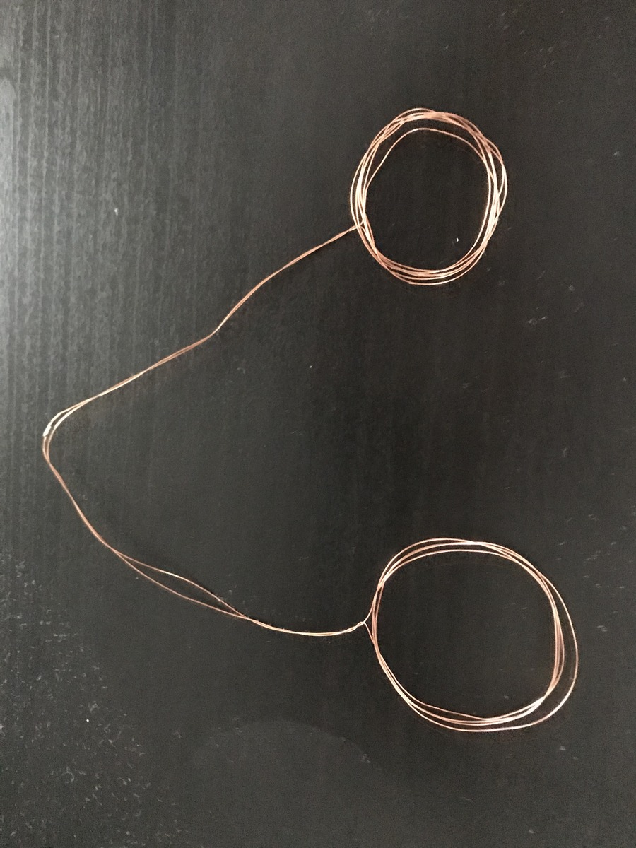

ich hätte mal eine Frage, ich würde gerne das NFC Signal einer Karte per
Kupferkabel oder ähnlichen weiterleiten.
Also der usecase wäre ganz einfach gesprochen, ich klebe ein Kupferkabel
auf eine Karte und habe 5cm weiter das Ende zu einer Spule gewickelt.
Mit der Spule würde ich nun gerne die gleiche Funktion haben als wie mit
der Karte selbst.
Leider war kein Versuch erfolgreich.
Könnt ihr mir hier mit weiteren Ideen helfen?

Es müssen die zwei Spulen magnetisch gekoppelt werden.
Dazu kann man eine Linkleitung verwenden. Diese besteht aus zwei Spulen,
die über eine verdrillte Leitung verbunden sind. Für 13,56 MHz würde ich
mit je 3 Windungen bei einem Durchmesser von je 3 cm beginnen.

Vielen Dank für die schnelle Antwort. Nur damit ich das richtig
verstanden habe mal ein Symbolfoto im Anhang.
Sollte das ungefähr so aussehen?
Ja.
Das Magnetfeld wird auf einer Seite "Reingeschickt", in der spule
gewandelt, durch den Draht geschickt, mit der anderen spule wieder
gewandelt.
Aber: (nachtrag)
Den Draht dazwischen "Verdrehen" also sozusagen umeinanderschlingen.

Heinz B. schrieb:
> Warum funktioniert das dann nicht?
Das Maximum erreichst du durch Resonanz.
Die Kapazität  (Eigenkapazität, Zusätzlicher Kondensator) muss zur
gewünschten resonanzfrequenz passen.
https://de.m.wikipedia.org/wiki/Schwingkreis
Die Leitung zwischen den spulen muss auch entsprechend angepasst sein.
(Geringer Widerstand,  Resonanz, Dämpfung, Blindanteile, Impedanz)
Das erreichst du durch das entsprechende "Verseilen" also durch die
Anzahl Windungen umeinander pro cm.
