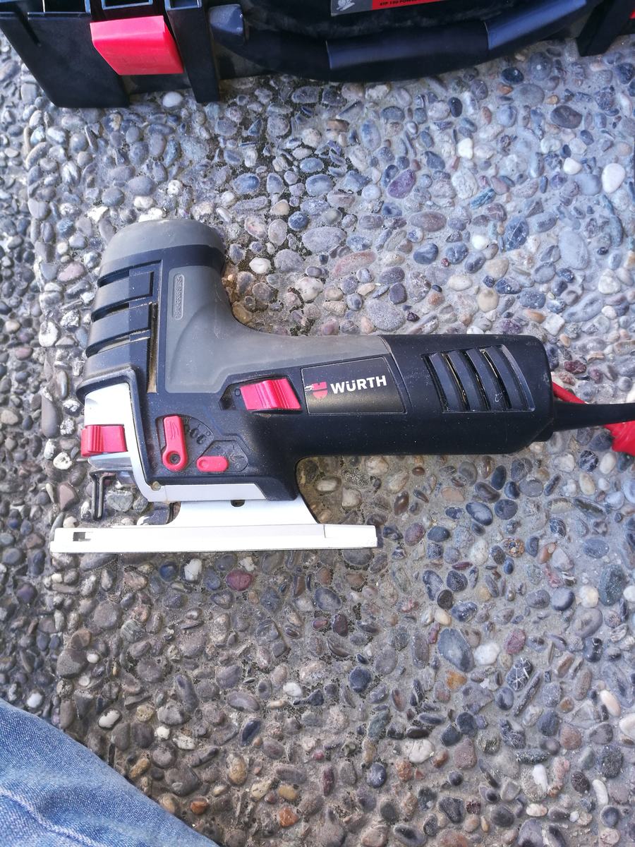

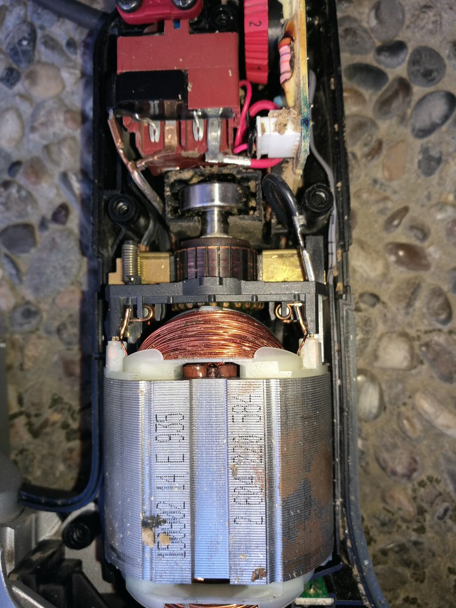

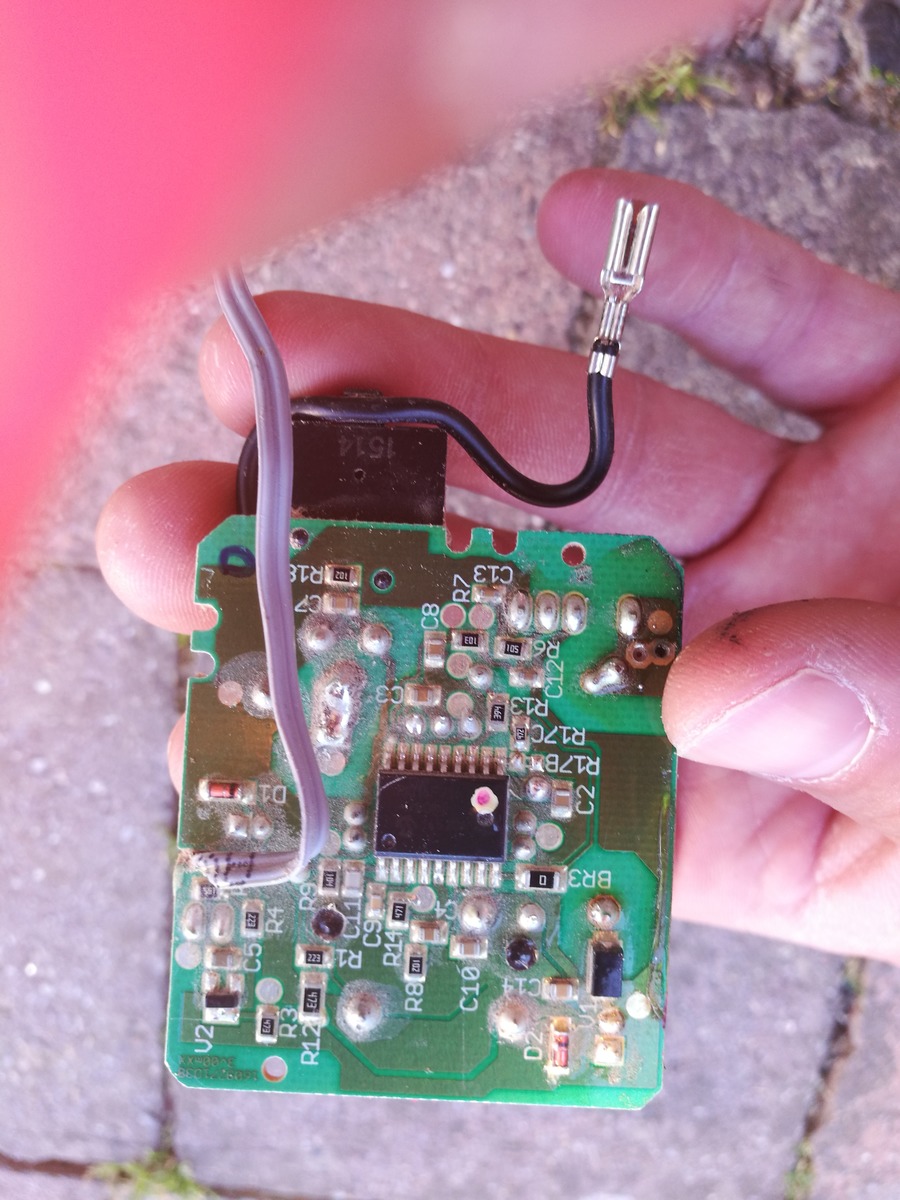

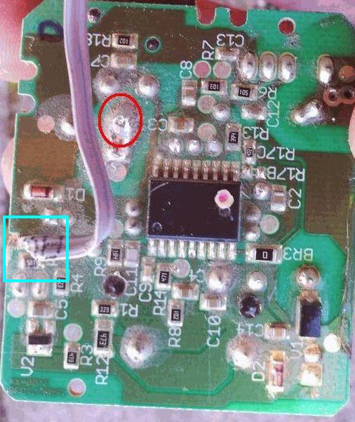

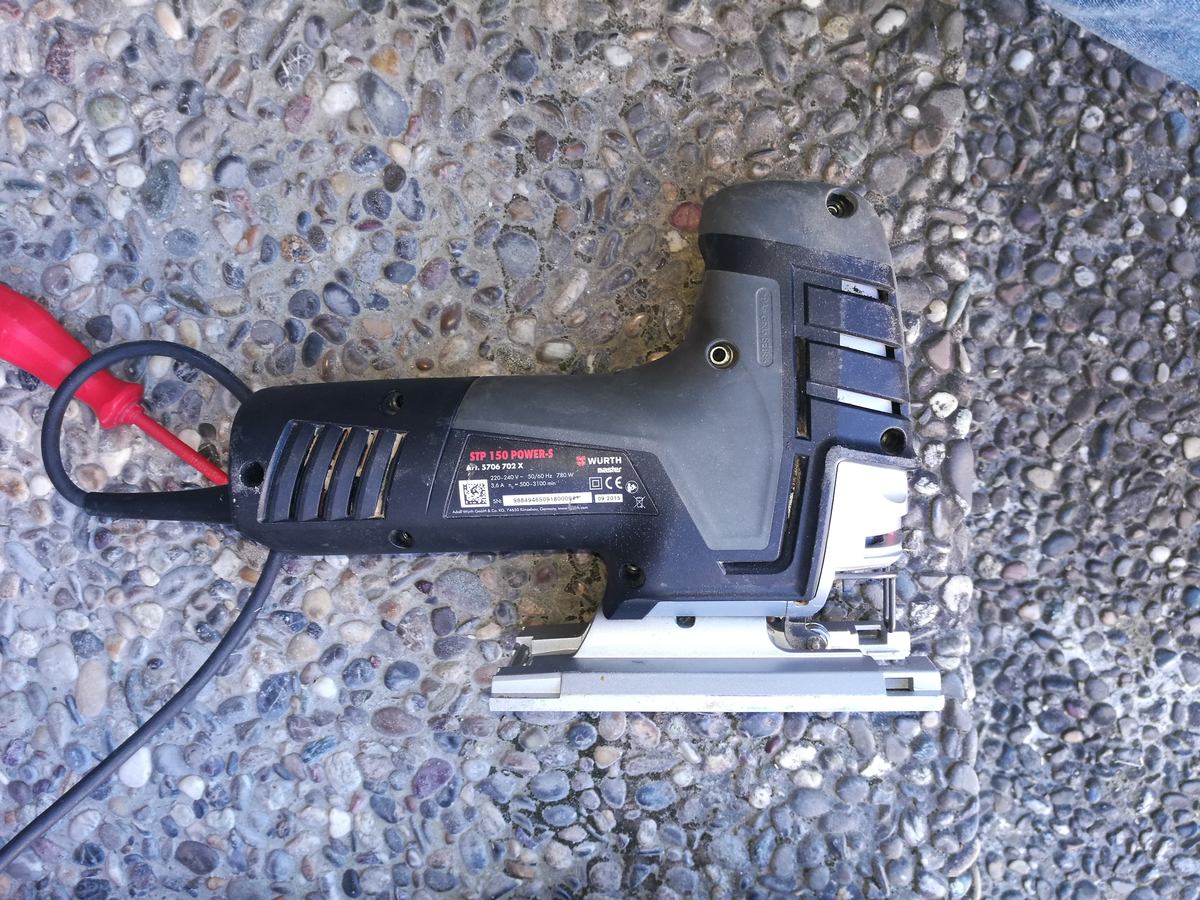

Hallo Zusammen, Wie der Titel schon vermuten lässt, möchte ich versuchen den Fehler zu finden. Die Stichsäge scheint das zeitliche gesegnet zu haben, was die Ursache ist ist unklar. Folgendes habe ich schon durchprobiert: -Durchgang 230v -Widerstand an den Wicklungen gemessen -bürsten sehen okay aus Anbei die Bilder vom inneren, der Elektronik. Konnte mir noch nicht ganz ausmalen, wa wie die Drehzahlsteuerung funktioniert und hoffe daher auf Hilfe zur Selbsthilfe. Danke für eure Mühen, Vg Jo
Btw Was ist das eigentlich für eine gelbe brühe, die über die Platine gegossen wiede wurde? Vll kann ja jemand Licht ins dunkel bringen...

Die Brühe wird ein vibrieren der Bauteile verhindern.
Putz die Kiste erstmal mit Bürste und Staubsauger und sorge dafür, das der Motor leichtgängig dreht. Es kommen in Summe 2 Kabel aus dem Motor, die an die Speisung gehen, die dünnen beiden anderen Drähtchen gehen zu einer Tachospule, die Teil der Drehzahlregelung ist. Werden die beiden Speisedrähte des Motors mit Netzspannung versorgt, muss der Motor auf vollen Touren drehen. (Muss dazu aber mit geschlossenem Gehäuse betrieben werden). Ist der Motor in Ordnung, bleibt nur noch der Schalter oder die Regelplatine. Letztere könnte auf jeden Fall mal nachgelötet werden, siehe das Bildchen. Verdächtig finde ich auch die Verbindungen der Tachospule.
Vielen Dank für die schnellen und präzisen Antworten. Die Zuleotung ist soweit in Ordnung. Matthias S. schrieb: > Werden die beiden Speisedrähte des Motors mit Netzspannung versorgt, > muss der Motor auf vollen Touren drehen. (Muss dazu aber mit > geschlossenem Gehäuse betrieben werden). Welches sind genau die Zuleitungen? Gibt es einen Mikro Schalter oder weswegen geschlossen? Beste Grüsse

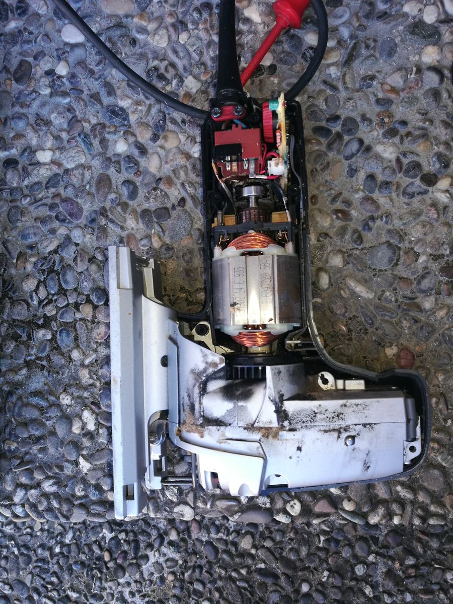

Sieht wie das hier aus: http://www.schorsch.at/werkstatt/technik/werkstatt/reparatur-bosch-gst-150-ce

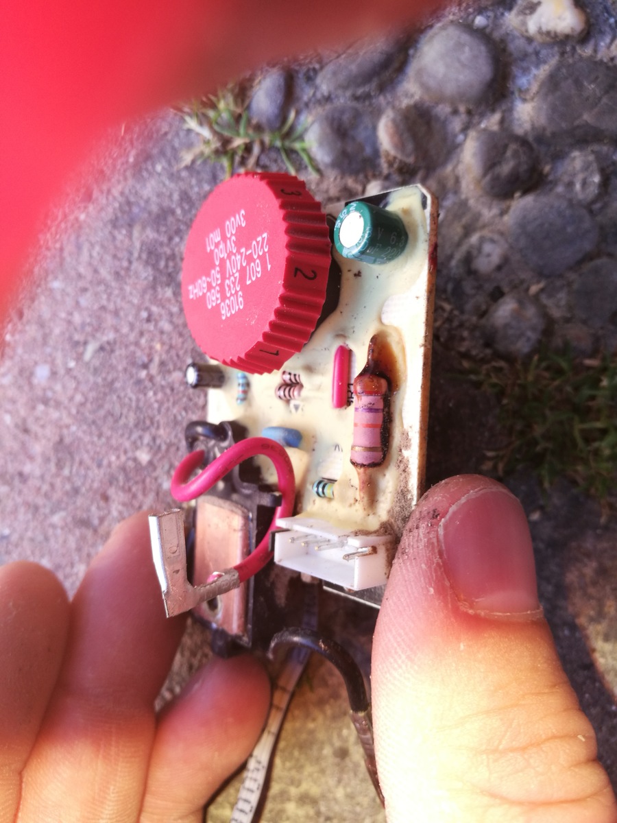

Ähnlichkeiten sind durchaus vorhanden, leider schreibt der Autor nicht wo der Widerstand sitz,den er gewechselt hat.etwas heiss scheint auf Bild 6 oben das Bauteil in der Nähe vom Daumen geworden zu sein. Ist das der ?Widerstand?
Wenn dieser gelbliche Kleber sehr warm wird, verfärbt er sich bräunlich. Hatte auch schonmal solchen Kleber gesehen, der dann leitfähig wurde ... Joe J. schrieb: > Ist > das der ?Widerstand? Ja, der müsste diese Funktion haben, hat hier jedoch vermutlich 27k statt 22k. Hast du ein Multimeter zur Hand? Dann könntest du den Widerstand kurz überprüfen.
Also grade gebrückt, Schalter und Motor funktionieren einwandfrei. Den Widerstand kann ich einfach so im eingebauten Zustand messen?
Messen kann ich da leider nix, Kontakt ist da den lack habe ich runter. Verdächtig iss es wohl. Ist das ein Leistungswiderständ? Die Schaltung/Regelung erschliesst sich mir nicht ganz, muss das mal in Ruhe auseinander dividieren. 27kOhm? Einfach ersetzen, fertig?

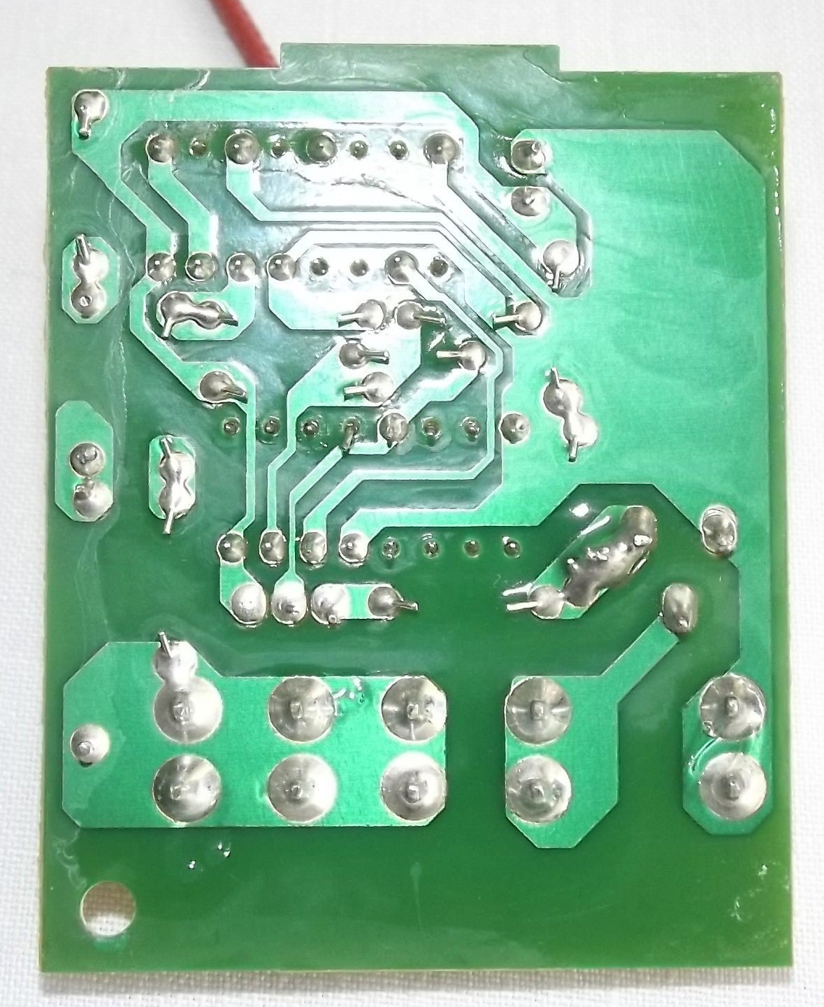

Schreint ein Pic hinten auf der Platine drauf zu sein. Wie wird dann geschaltet? Das grosse schwarze ding - ist das ein triac oder sowass?
Joe J. schrieb: > Das grosse schwarze ding - ist das ein ssr oder ein > optokoppler oder sowass? Das dürfte ein Triac sein. Ist auch in jedem SSR verbaut. Optokoppler braucht man nicht, da hier nichts galvanisch getrennt ist. Joe J. schrieb: > 27kOhm? Einfach ersetzen, fertig? Wäre auf jeden Fall einen Versuch wert. Leistung müsste man mit aktuellen Datenblättern vergleichen, vermutlich 2W. Gerne auch so weit überdimensionieren, wie es der Bauraum zulässt. Eventuell hat der Widerstand zusätzlich eine Sicherungsfunktion ("fusible resstor"), aber das ist nicht sicher. In der Regel haben Sicherungswiderstände recht geringe Ohmwerte.

Sam W. schrieb: > Das dürfte ein Triac sein. Ist auch in jedem SSR verbaut. > > Optokoppler braucht man nicht, da hier nichts galvanisch getrennt ist. Was ich mich grad frag ist nur, wie die den triac wohl zünden. Da der pic hinten drauf sitzt, wi ist meine Vermutung dass mit 3,3v oder 5v der Impuls kommt. Und eine galvanische Trennung wäre doch bei 230v schon sinnvoll, oder? Da hätte ich eben einen opto schon angedacht. Meine Vermutung: Wahrscheinlich darf man hier den Pfad wählen, wenn das ding gegrillt wird, ist das eben so, richtig? Ist eh alles Plastik. Ähnlich wie beim mixer. Macht man das so?
Joe J. schrieb: > Was ich mich grad frag ist nur, wie die den triac wohl zünden. Mit dem MC natürlich. Joe J. schrieb: > Und eine galvanische Trennung wäre doch bei 230v schon > sinnvoll, oder? Nö, warum? Ist doch eh alles in SK II verpackt und auch der Dimmer neben der Tür zündet einen Triac ohne galvanische Trennung.
Das IC braucht ja auch eine Versorgungsspannung. So wie ich das interpretiere, wird die Netzspannung über den 27k Leistungswiderstand und die Diode V1 auf den grünen Elko geführt, dem zur Spannungsbegrenzung die Zenerdiode D1 parallelgeschaltet ist. (Ist nur eine Vermutung, da die Leiterbahnführung gerade in diesem Bereich nicht zu erkennen ist.) Ich würde jedenfalls mal die Spannung über dem Elko messen oder D1 prüfen. Zenerdioden gehen auch öfter mal kaputt. Gruß, Bernd

Hubert G. schrieb: > Joe J. schrieb: >> Also grade gebrückt, Schalter und Motor funktionieren einwandfrei. > Ich nehme an es wurde der Widerstand gebrückt. Wenn das wirklich stattgefunden hätte, dann hätte der Joe garantiert über das Ereignis berichtet ;-) Bernd B. schrieb: > So wie ich das > interpretiere, wird die Netzspannung über den 27k Leistungswiderstand > und die Diode V1 auf den grünen Elko geführt, dem zur > Spannungsbegrenzung die Zenerdiode D1 parallelgeschaltet ist. (Ist nur > eine Vermutung, da die Leiterbahnführung gerade in diesem Bereich nicht > zu erkennen ist.) Die Vermutung dürfte sehr genau hinkommen. So und so ähnlich wird's tatsächlich bei Billigheimer&Co gemacht und man findet derartige Minimalkonstruktionen deshalb auch in allerlei anderen Geräten. Vor kurzem hatte ich sowas z.B. in einer Siebträger-Espressomaschine von Feinkost Albrecht, die einen wirtschaftlichen Totalschaden des Thermoblocks aufwies. Die Elektronik war wohl noch i.O., Bilder anbei. Die Maschine war übrigens eine Ariete Minuetto 1334/1, immerhin ein DeLonghi-Stiefkind. Das desolate Ding wurde schließlich dem Wertstoffhof vermacht. Lediglich das Platinchen habe ich hier für's Museum behalten ;-) Noch ein paar Infos, falls jemand die Schaltung "re-engineeren" will: Die beiden ICs sind 4017er (Johnson-Ringzähler), D1 ist eine 1N4004, der Thyristor ein 2P4M und der C1 hat 100µF/16V. Der Wert der Z-Diode ist nicht lesbar, genau wie D2 und D3. Außer dem Thermoblock enthielt die Maschine nur noch die obligatorische Schwingankerpumpe von Ulka (oder einen Klon derselben), sowie zwei Leuchtidioten und etwas Sicherungsgedöns plus Schalter.

Otto65 schrieb: > Das ist doch eine BOSCH Stichsäge Natürlich! Das ist eine Bosch GST 150 CE Würt baut keine E-Geräte. Ein großer Teil der Würt-Geräte kommt schon immer von Bosch. Die Drehzahlreglerplatine (E-Nr. 1 607 233 560 ) kostet bei Bosch online 30,46€ +MwS +Versand. Dafür setz ich mich nicht hin und brutzel da an der Platine rum mit ungewissem Ausgang.

Noch eine kurze RM zum Stand der Dinge. Tatsächlich wird die Platine mti einem einfachen Gleichrichter versorgt. Somit konnte ich einfach mit meinem Labornetzteil DC Spannung anlegen um die Platine zu testen. Es hat sich gezeigt, dass der Widerstand eine Art Sollbruchstelle ist. Jedenfalls war dieser unendlich hochohmig(MOhm), faktisch also defekt. Dat Ding ausgetausht und die Säge iss quasi wieder wie Neu...;-) @all: Danke für die schnelle und unkomplizierte Hilfe.!!
Für alle, die noch drüber stolpern->Der Widerstand hatte 6W.
