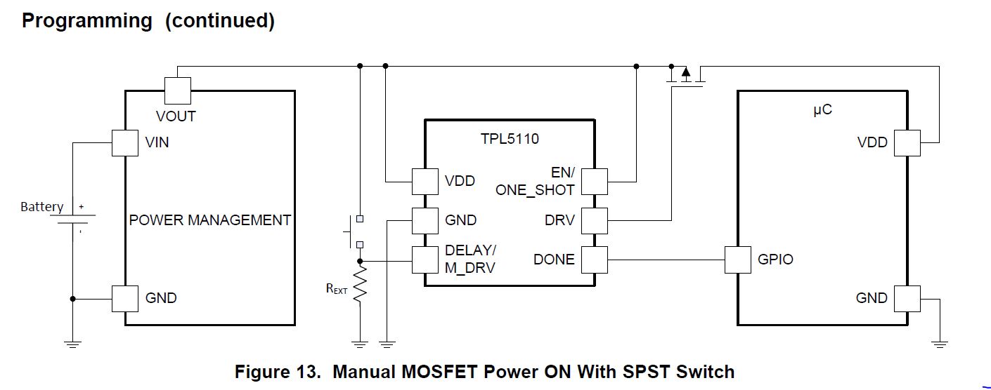

Hi zusammen,
ich habe eine Frage zum einstellbaren Widerstand am TPL5110. Damit kann
man ja das Zeitintervall einstellen, wann die Spannungsversorgung
unterbrochen wird. Kann man da auch einen digitalen Potentiometer
anbringen? Ich wollte einen MCP40D17T-104E/LT verwenden.
Den Schalter wie in der Beispielschaltung aus dem Datenblatt wollte ich
nicht benutzen.

Ja, aber Rext wird nur einmal gelesen, direkt nach dem Reset; du musst
also das Poti konfigurieren, bevor du die Spannungsversorgung für den
TPL5110 anschaltest. (Mit einem zweiten TPL5110? ;-)
Wenn du herausfindest, wie groß der Mess-Strom ist (und damit die
gewünschte Spannung am DELAY-Pin), kannst du auch einfach einen
(PWM-)DAC nehmen.

Ich wollte es so machen, dass wenn die Spannung von der USB Buchse
kommt, dass dann der Timer mithilfe eines P Kanal Mosfets abgeschaltet
wird. Wenn ein Akku angeschlossen wird, dann wird der Timer wieder
aktiv. Natürlich wird der Poti vorher schon eingestellt sein.
Ist eine gute Idee mit dem DAC einfach eine Spannung anlegen. Ich weiß
gerade nur nicht auf die schnelle, wie man das machen könnte.
