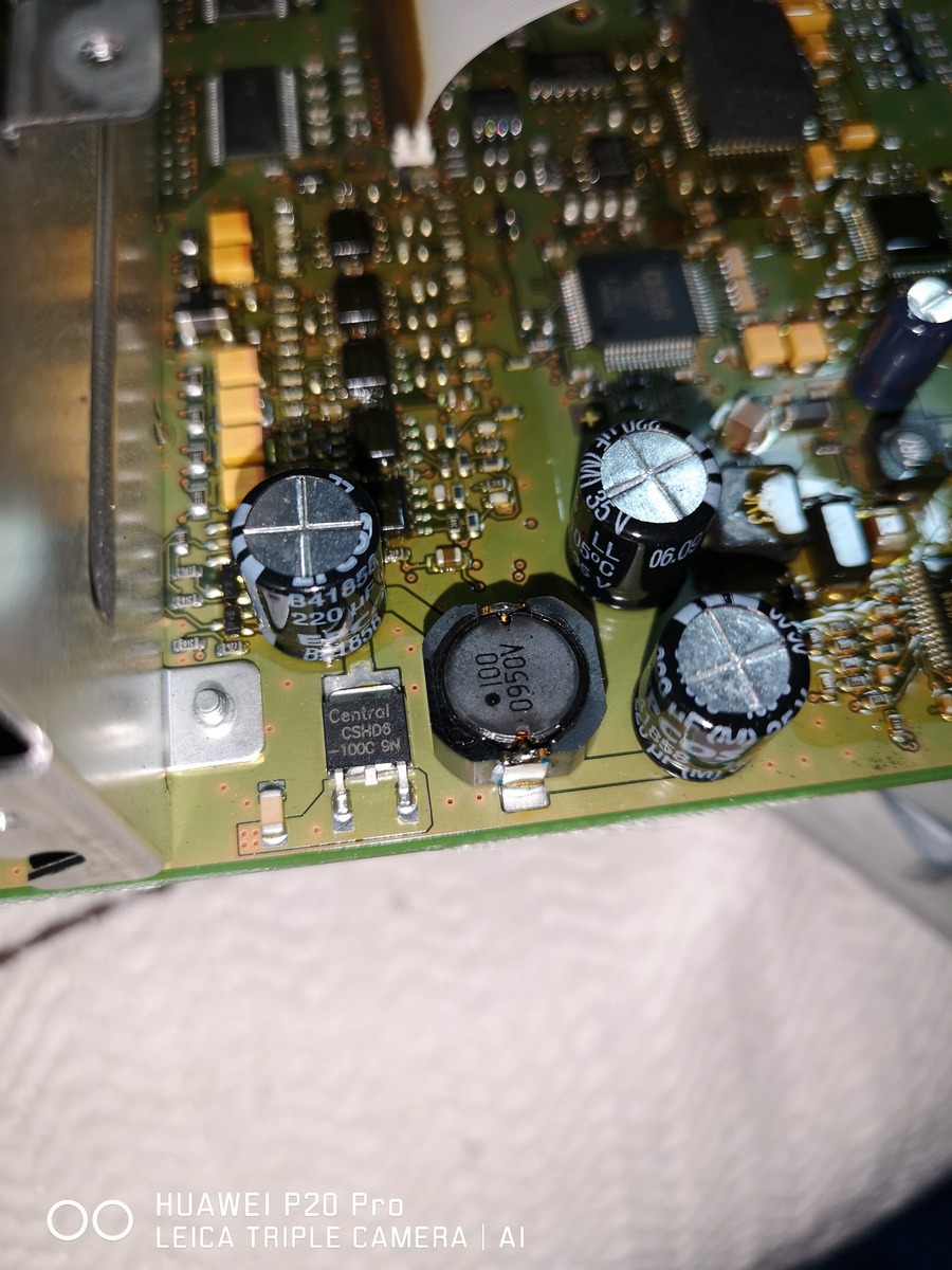

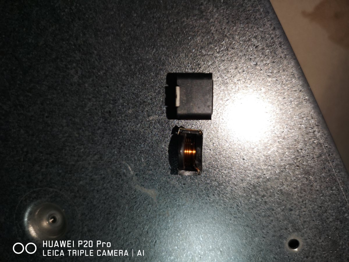

Hallo Leute zusammen bin gerade neu hier und habe folgendes Problem.
Bei meinem BMW X5 habe ich ein entertainment DVD System hinten für meine
tocher, leider tut sich da nichts mehr.
Sicherungen wurden durchgeprüft und der Kabelbaum alles in Ordnung.
Darauf hin habe ich den Player ausgebaut und zerleht siehe ein bauteile
etwas durchgebrannt (siehe Bilder).
Daa bauteil kann ich nirgens finden und schweige die Bezeichnungen.
Hoffe das ihr mir behilflich sein könnt.
Danke im voraus

Leider kein Erfolg. Habe zwar die Spule geprüft und durchgang ist da
funktionieren will es aber nicht Spannungsversorgung ist da.
Denke das ich das zum einem Spezialisten mal schicken muss.
Neu kostet es 980 euro die ich nicht unbedingt ausgeben möchte
Gast #5862207
Durchgang kann auch heißen, dass das Ding einen Windungsschluss hat.
Spezialist ist eine gute Idee. Oder, frag' in einem Repair Cafe oder
Hackerspace an.
