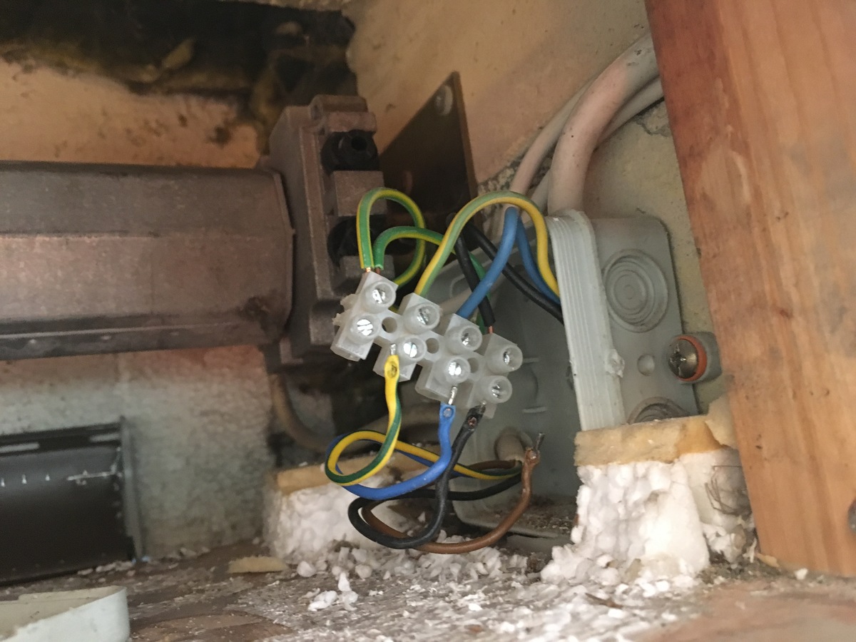

Gast #5865925
Und vor dem zumachen des Rolladenkasten die Klemmen prüfen. Nicht das es
so aussieht wie bei mir, im Haus das ein Elektromeister gebaut hat
(sieht aber nach der Arbeit eines Lehrlings aus).
Und 3x1,5 reicht auch für die Ansteuerung...
Kennt jemand dieses Motorfabrikat? Ich kämpfe gerade noch mit den
Endschaltern.
