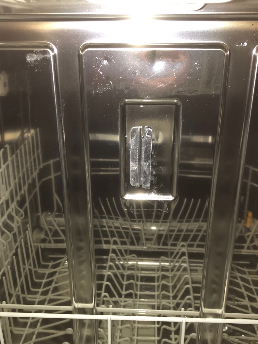

Hallo werte Gemeinde,
vermutlich ein Montagsmodell, so im Schnitt alle 2 Jahre ist was
an unserer Spülmaschine eines Namhaften Herstellers und ich weigere mich
bisher diese unter ca. 20 jahren Lebensdauer zu ersetzen.
Diesmal ist es jedoch kein einfaches Tausch / Ersatzteil
sondern die Befestigung des oberen Sprüharmes hinten in der Mitte des
Edelstahlkorpusses befindest sich eine befestigung zum einschieben
der Wasserzuführung für den Oberkorb und genau diese vermutlich
angepunktete
Edelstahlklammer hat sich gelöst, was zur Folge hat das beim ausziehen
des Oberkorbes die Wasserzuführung im Korb hängen bleibt und nicht
hinten an der Rückwand.
Jetzt habe ich schon gesucht und finde aber öfters Einschränkungen auf
den Produkten.
Hat jemand Erfahrungen mit einem Klebstoff der diese Edelstahlteile
verbinden kann und einigermaßen haltbar ist gegenüber der Temperatur und
Chemie in einer Spülmaschine sich aber auch nicht auflöst und Spuren auf
Besteck oder anderem Spülgut hinterlässt ?
Das Edelstahlstück hat die größe von 6 cm Länge und 2 cm Breite
Vielen Dank vorab !

Unter den Bedingungen würde ich schweissen vorschlagen.
#5862842
Würde es mit einem lebenmitteltauglichem und entsprechend
temperaturfestem Epoxidharz versuchen. Klebeflächen sorgfältig aufrauhen
und reinigen, Harz drauf, nach Aushärtung tempern (Heizlüfter rein und
Klappe halb zu).

Georg A. schrieb:
> Klebstoffe finde
> ich in der Umgebung (feucht, heiss und dann noch stark alkalisch) sehr
> mutig ;)
Warum denn? Epoxide sind sehr gut Alkalienbeständig, der Pulverlack auf
den Körben ist auch nix anderes.
Problematischer fände ich da das Perforieren des 0,5mm
Chromnickelbleches, da brauchst nur drauf warten daß es die Niete
durchzieht...
Gast #5864068
So sieht das ganze aus der untere Teil davon hat sich gelöst,
Schweißen fände ich am besten aber dazu fehlen mir Mittel
wie auch das Wissen oder können.
Das mit dem Epoxyd scheint mir vielversprechend zu sein,
die Nieten glaube ich nicht das die auch dauerhaft abdichten

Epoxidharz quillt aber gerne in feuchtwarmer Umgebung.
Gast #5865767
Epoxidharz ist null flexibel. Eine Spülmaschine, speziell der Halter vom
Spritzarm, sind aber vibrierende Teile, die nochg dazu heiß und kalt
werden.
Nicht die besten Voraussetzungen für Epoxidharze.
Schweißen wird bei dem dünnen Blech nicht gehen, da brät man bloß
Löcher.
Ich würde entweder kleben versuchen (flexibler Kleber) oder noch besser
einfach wieder Punktschweißen, den nötigen Strom liefert dir deine
Autobatterie. Zum Unterbrechen musst du dir halt was mit ein paar
MOSFETs zusammenlöten. Die Kontaktierung kannst du mit
Starthilfekabelklammern machen.

Falls man etwas hinter das gezeigte Metallteil bekommen kann… wie wäre
eine (Titan)drahtschlaufe?
Einfach drumrum wickeln und verzwirbeln. Titan wäre recht
korrosionsbeständig und relativ günstig.

Ich habe mit Würth klebt und dichtet sehr gute Erfahrungen gemacht. Das
Zeug bekommt man eigentlich so gut wie nicht mehr von Metallen runter,
wenn diese vorher sauber und Fettfrei sind. Außerdem ist es in der
Lebensmittelverarbeitenden Industrie zugelassen.
Nur wie es sich unter Wasser verhält, habe ich noch nie getestet. Aber
dazu steht sicher auch etwas im Datenblatt.
Gast #5872100
Also ich wuerde es vermutlich weichloeten. Da muss aber vorher
spezielles Flussmittel (mit Phosphorsaeure) drauf. Danach kann man
Edelstahl normal mit Zinn weichloeten. Angesichts der Verwendung wohl
ausnahmsweise wirklich mal bleifrei.
