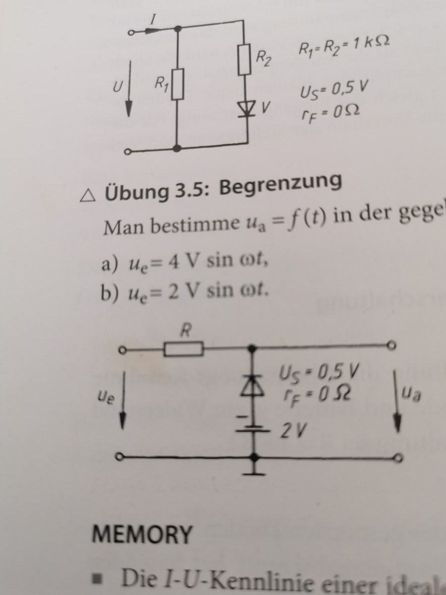

Hallo Wie wuerde man die Schaltung bauen, wenn man keine Batterie verwendet? Wie generiert man die - 2 V? Wie wuerde man das zB in einem Altium Schema zeichnen?

Hallo Wie wuerde man die Schaltung bauen, wenn man keine Batterie verwendet? Wie generiert man die - 2 V? Wie wuerde man das zB in einem Altium Schema zeichnen? Fraenki schrieb: > Wie generiert man die - 2 V? Spannungsregler. LM337 zum Beispiel. Fraenki schrieb: > Wie wuerde man das zB in einem Altium Schema zeichnen? Anode entweder mit einem entsprechenden -2V Symbol verbinden oder an die -2V Rail anschließen.

Luca E. schrieb: > Fraenki schrieb: > Wie generiert man die - 2 V? > > Spannungsregler. LM337 zum Beispiel. Ja aber damit muss ich dich auch negativ einspeisen. > > Fraenki schrieb: > Wie wuerde man das zB in einem Altium Schema zeichnen? > > Anode entweder mit einem entsprechenden -2V Symbol verbinden oder an die > -2V Rail anschließen. Wie ist - 2V rail gemeint.?

Fraenki schrieb: > Wie wuerde man die Schaltung bauen, wenn man keine Batterie verwendet? > Wie generiert man die - 2 V? Das sind Übungsaufgaben, und die werden leider oft an den Haaren herbeigezogen. In der Realität macht das niemand so. Willst du ein konkretes Problem lösen?

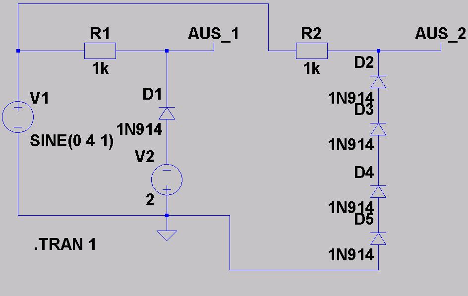

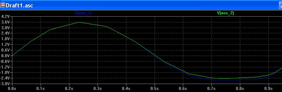

Man könnte z.B. 3 Silizium-Dioden in Vorwärtsrichtung
einbauen, dann hätte man ein ähnliches Verhalten.
#5862998
Elektrofan schrieb: >> Wie generiert man die - 2 V? > > Man könnte z.B. 3 Silizium-Dioden in Vorwärtsrichtung > einbauen, dann hätte man ein ähnliches Verhalten. Nein, das gäbe ja etwa +2V Flussspannung.
#5863027
S. Anlage.
#5863032
Elektrofan schrieb: > S. Anlage. Ah, so gemeint. Ja, dann wäre das so ähnlich.
#5863203
Ich moechte einfach nur das Beispiel verstehen. Ich habe leider kein konkretes Vorhaben. Bei dem Beispiel mit den Dioden werden die halt alle leitend wenn die Spannung kleiner als ca. 2.8V wird. Vielen Dank fur den Tipp auch. Aber wie wird nun wirklich eine neg. Spannung innert einer Schaltung wirklich generiert? Man wird ja wohl kaum mehr als 5 Dioden fuer eine neg. Spannung vin zB - 4.1V einbauen. Oder etwa schon? Fraenki schrieb: > Ich habe leider kein konkretes Vorhaben. > Ich moechte einfach nur das Beispiel verstehen. Dabei hilft dir keine der möglichen Antworten auf diese Frage > wie wird nun wirklich eine neg. Spannung innert einer Schaltung > wirklich generiert? Kommt drauf an. Eine ideale Spannungsquelle wie in deiner Beispielschaltung kann Strom sowohl abgeben als auch aufnehmen. Bzw. um Verwirrung mit der Polung zu vermeiden: sie kann Leistung sowohl abgeben als auch aufnehmen. In der Praxis braucht man das nicht. Man baut eine Spannungsquelle immer [1] nur für eine der beiden Varianten, weil das viel einfacher (lies: billiger) ist. Wenn man Leistung liefern muß würde man bevorzugt eine schon vorhandene negative Spannung entsprechend regeln. Wenn noch keine derartige Spannung bereitsteht, kann man sich per Ladungspumpe oder Schaltregler (mit Spule) eine negative Spannung aus einer positiven Spannung erzeugen. Wenn es nur darum geht, Leistung zu vernichten, nimmt man eine Z-Diode oder einen als Z-Diode beschalteten Shunt-Regler. Der Klassiker wäre hier der TL431. Ist im Prinzip eine sehr steile Z-Diode, deren Spannung mit zwei Widerständen eingestellt werden kann. [1] Ausnahme sind spezielle Labornetzteile, die diesen sogenannten Zweiquadrantenbetrieb unterstützen. Antwort schreiben |
