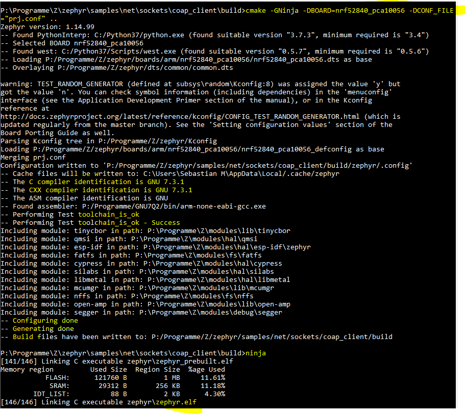

Alles funktioniert auch, heißt die Toolchain (GNU) wird erkannt und mit
den Befehlen *"cmake -GNinja -DBOARD=nrf52840_pca10056
-DCONF_FILE="prj.conf overlay-ot.conf" .."* und dem anschließendem
Ninja wird die * zephyr.elf * erstellt (siehe 2.PNG).

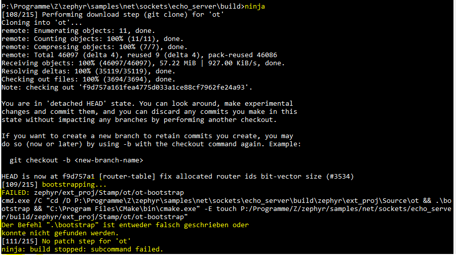

Ein Problem tritt dann auf, wenn ich Code habe, bei dem C++ verwendet
wird. Dies wird in einer .conf-Datei durch CPLUSPLUS=y aktiviert
(https://docs.zephyrproject.org/latest/reference/kconfig/CONFIG_CPLUSPLUS.html).
Wird dies gemacht, wird der *Ninja*-Befehl mit folgendem Fehler
abgebrochen (siehe 3.PNG).
- Der Befehl .\bootstrap ist falsch geschrieben oder konnte nicht
gefunden werden.
- No patch step for 'ot'.

nur als Idee ... versuch mal die lange Kommandozeile aufzutrennen
und einzeln ausführen. z.B. den Teil vor &&
der sollte evtl im . Verzeichnis bootstrap Skript anlegen
die Pfade sind in windows und linux Stil gemischt, evtl auch ein Problem
der erste Pfad beginnt mit " ... wo ist die schliessende "?

Im Endeffekt konnte ich mein Problem lösen und Zephyr läuft jetzt. Was
ich gemacht habe:
Ich habe versucht Zephyr unter Linux (Ubuntu) zum laufen zu bekommen,
doch auch da kam es zu ähnlichen Fehlermeldungen. Dann habe ich mehr
oder weniger durch Zufall auch RIOT (hat nämlich auch OpenThread) auf
dem gleichen Linux installiert mit allen Dependencies usw. Danach lief
komischerweise auch Zephyr. Also scheinbar fehlt einfach was in der
Anleitung zur Installation der Toolchain von Zephyr.
Was genau das ausschlaggebende war, kann ich dir leider nicht sagen.
Aber du kannst ja mal alles nach der Anleitung
(https://github.com/RIOT-OS/Tutorials   ab "Regular Setup without using
a VM") schrittweise installieren und nach jedem Schritt probieren das
Zephyr-hex zu erzeugen.
Vermutlich ist beim Punkt "Install Native dependencies" der Punkt "For
C++ support also install g++-multilib: .." das ausschlaggebende gewesen.

Ich habe es jetzt geschafft. Bei mir hat automake, autoconf und Libtool
gefehlt. Jetzt kann ich das socket-Beispiel mit OpenThread erfolgreich
erstellen und kompilieren.
