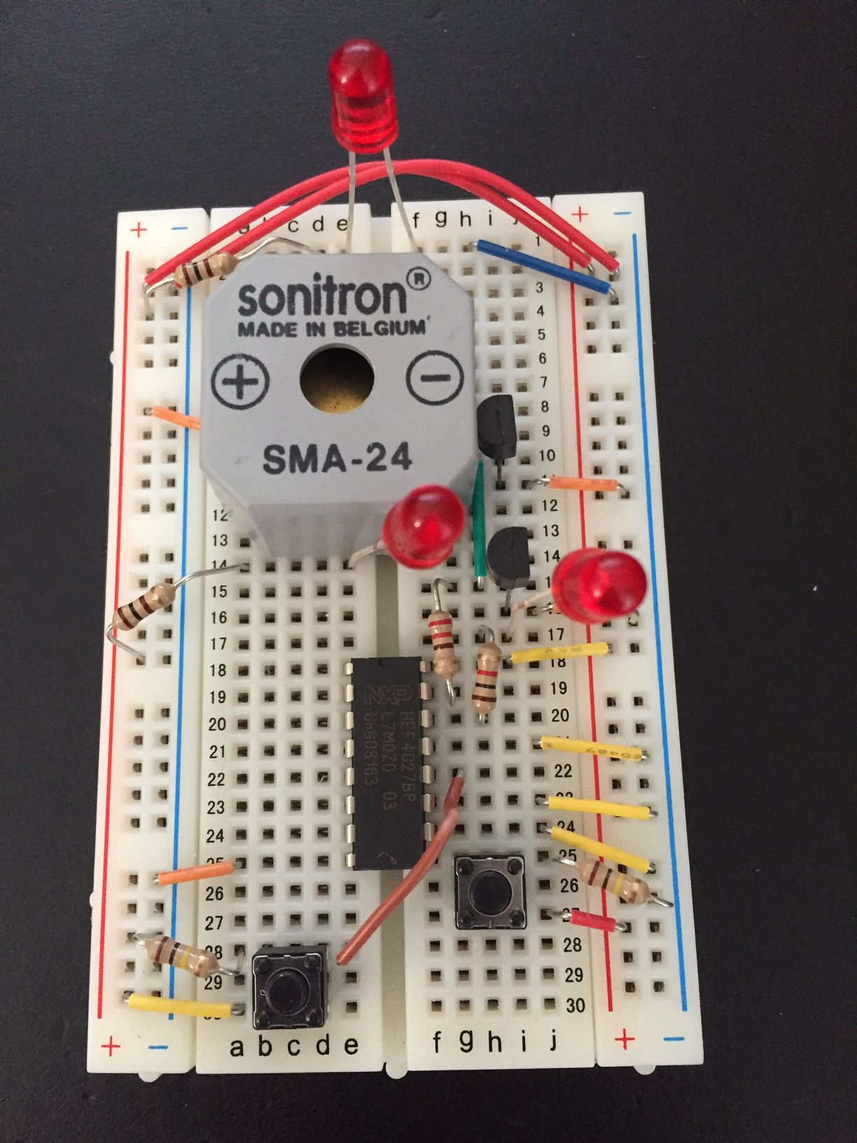

Mein erster Versuch war, ein Audiosignal (habe einfach ein Klinke Kabel
abgeschnitten) auf den Draht zu legen und den "Stab" an die Klinke
Buchse eines Verstärkes angeschlossen. Funktionierte grundsätzlich, aber
war sehr schlecht was das Störgeräusch betraf.
Neuer Versuch: Eine Schaltung (grundsätzlich mehr oder weniger ein Latch
mit Summer) gebastelt, eingesetzt ein CMOS JK FLipflop (HEF4027B) als
Latch geschaltet und mit 2N3904 Transistoren ein Summer eingeschaltet.
Drücke ich testweise den Taster dann schaltet das Latch und der Summer
summt bis ich das Latch wieder resette. Testweise klappt es schonmal.
Dann anstelle des Tasters an der Schaltung den Taster abgehängt und den
Metallstab versucht anzuschliessen aber aber es summt sofort auch wenn
der Stab nichts weiter berührt. Habe gemerkt, dass der Eingang des Chips
sehr empfindlich zu reagieren scheint und vielleicht der Stab entweder
HF Signale aufnimmt oder ein eigenes Potential zu haben scheint das beim
Eingang des CMOS als "High" erhkannt wird. Der CMOS Chip schaltet auch
wenn ich mit der Pinzette oder dem Finger den Pin auf "High" schalte.
Nun suche ich Denkanstösse wie ich das korrekt lösen könnte. Wie hänge
ich das korrekt an, sodass die Schaltung nur schaltet, wenn ich wirklich
kontakt zwischen dem PIN des CMOS und dem Draht herstelle.

Wiederstand hochohmig an den Stab auf Masse (Gnd) 0V, sodass sich
eventuell statische Ladungen entladen können und der Stab grundsätzlich
"Low" Potential hätte. Nur leider scheint das nicht zu reichen. Im
Versuch schaltet der CMOS trotzdem sofort. Kann ich da was mit einem
KJondensator / Spule oder sowas machen, damit ich das Problem lösen
kann?

Änder den Pulldown-Widerstand am Latch-Eingang von 100K auf 1K.
Das sollte reichen.

Die Idee ist an sich richtig. Der Widerstand muss sein! Nur sollte er
nicht zu hochohmig sein - einen Wert hast du nicht genannt. Irgendwas im
1kΩ-10kΩ-Bereich wird reichen und wenn der Stromverbrauch nicht sehr im
Vordergrund steht auch weniger. Ev. noch 100nF parallel dazu. Ich nehme
doch an, dass du den Stab bisher nicht direkt angefasst hast und dass
der isoliert ist. Denn schon damit sind die Einstreuungen deutlich
geringer.
Vermutlich wäre es sinnvoller, den Stab, den du anfasst, mit GND zu
verbinden und den heißen Draht selber an den Eingang zu legen. Damit
sind die Störungen von der Hand schon mal weg.
Allerdings sind die CMOS-Eingänge prinzipiell etwas empfindlich auf ESD,
so dass nicht nur fehlerhafte Triggerungen passieren können sondern auch
Schäden am Bauteil.
So ein CMOS-IC ist im Prinzip ein kleiner Kondensator (~10pF) am
Eingang.
Der Kontakt kann ihn zwar aufladen, aber nicht entladen. Dazu brauchst
Du zwingend noch einen Pulldown-Widerstand, z.B. 1k.
