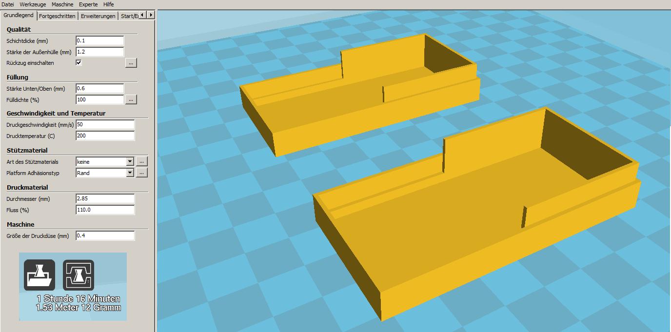

Naja, zumindest hat sich zu Deinem Kenntnisstand da schon einiges getan.
Maßhaltigkeit in 0.1mm Bereich sind selbst in der 200€-Klasse normal und
für die meisten Bastler ausreichend. Und mit dem passenden Filament und
etwas Nachbearbeitung ist sehr viel möglich.
Die hier vorgeschlagenen Einstellungen 0.4mm Düse mit 0.1mm Schichtdicke
aus 3mm Filament passen aber eher zu Geschwindigkeit als zu Qualität.
Interessant wird das aber erst, wenn es sich nicht um 0815 Gehäuse wie
hier handelt sondern kompliziert Formen, komplexe Öffnungen und so
Spielereien wie Befestigungszapfen, Abstandhalter oder Führungsnuten
gefordert sind.
Das hier sollte man fertig kaufen.

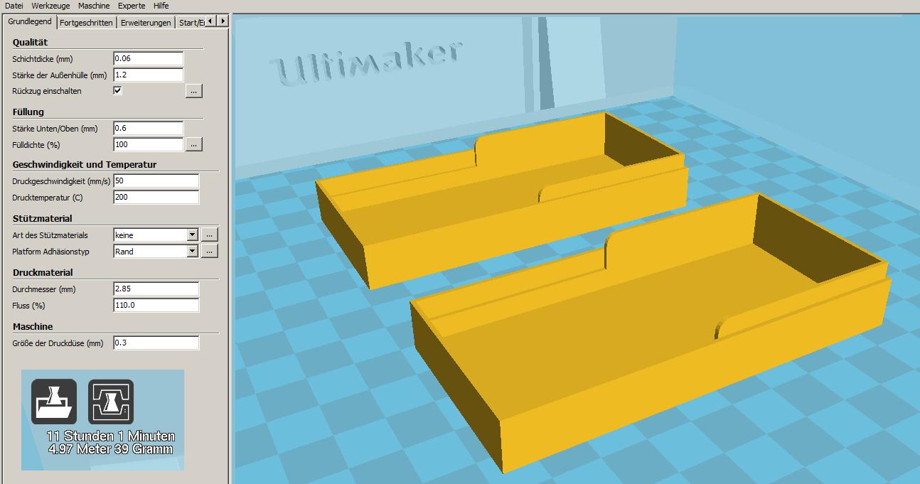

Hallo Neuling,
wie in der PN geschrieben :
... mit den richtigen Maßen 9*4*2cm. ...
Im Anhang die Dateien, um es selbst zu drucken.
Jetzt mit den bei mir möglichen Einstellungen. Ja, das erste war nur ein
Entwurf.
MfG von der Spree
Frank
p.s. Ich erhebe kein Urheberrecht auf den Entwurf.
