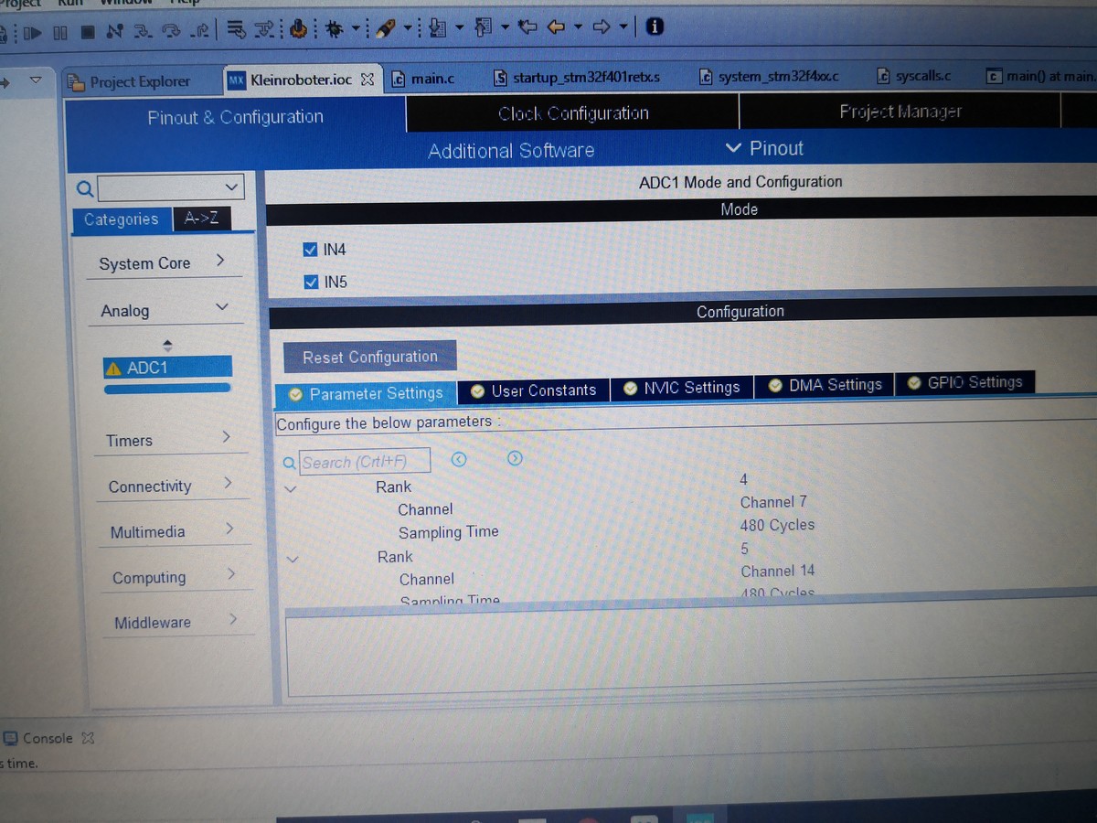

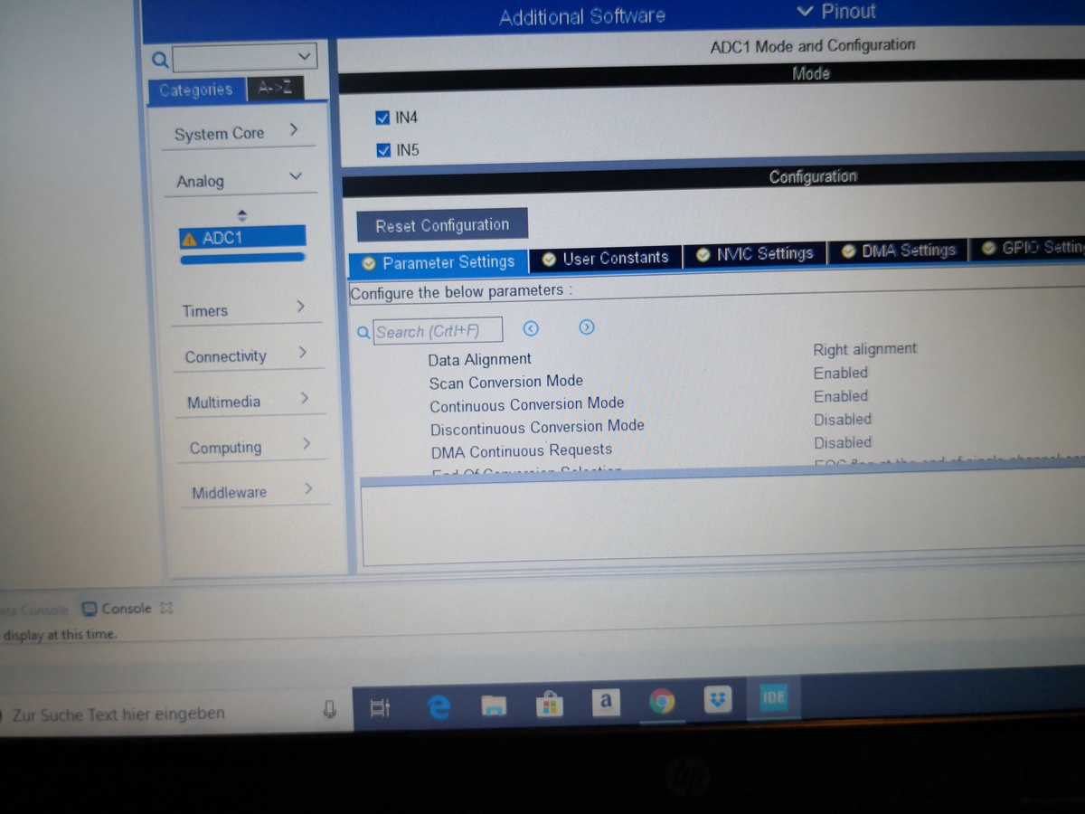

Ich versuche mit dem code(in der while Schleife):
HAL_ADC_Start(&hadc1);
HAL_ADC_PollForConversion(&hadc1, 100);
adc1 = HAL_ADC_GetValue(&hadc1);
adc2 = HAL_ADC_GetValue(&hadc1);
HAL_ADC_Stop(&hadc1);
Werte von mehreren fotodioden auszulesen, zum Schluss möchte ich damit
"Farben erkennen bzw ausgeben".
Im Anhang ist ein Bild von der Konfiguration meines Adcs.
Leider funktioniert das nicht ganz so..
Hat jemand Ideen, oder das gleiche schon mal gemacht?
Mfg der neuling.. :)
von pegel (Gast)
Was möchte dir das Warnsymbol vor ADC1 sagen?
Geh einfach mir der Maus drüber.

von Gerd E. (robberknight)
Fangen wir doch mal lieber ganz anders an, auf der analogen Ebene.
Wie sieht Dein Schaltplan aus? Hast Du einen Transimpedanzverstärker
zwischen Photodiode und ADC?
Wenn Du mal den Anschluss an den ADC des Mikrocontrollers entfernst und
da statt dessen ein Multimeter ranhängst, was wird da angezeigt?
Reagiert die Anzeige des Multimeters auf Helligkeitsunterschiede? Passt
der angezeigte Spannungsbereich zu dem des ADC?
Bevor das alles nicht passt brauchst Du Dich gar nicht erst mit dem
Mikrocontroller zu beschäftigen. Und ob dann dieses
Cube-Codegenerator-Gewürge hilft wäre auch noch zu hinterfragen.
