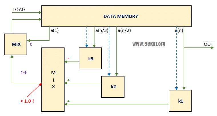

Aufgrund einer Nachfrage in diesem thread:
Beitrag "Digital Waveguide Oscillator - Octave?"
Hier ist eine einfache Möglichkeit, mit wenig Rechenaufwand einen
ausklingenden Zupfklang, wie bei Zitter, Gitarre oder ähnlich zu
erzeugen. Je nach Einstellung kann es aber auch ganz anders klingen.
Urspünglich ist es mal auf einem 8Bit Controller der 90er gelaufen.
Die Methode funktioniert mit einem rückgekoppelten RAM, wie es auch der
Karplus-Strong verwendet und gehört auch zu den dort angefragten "wave
guide"-Verfahren.
Allerdings verwendete ich damals mehrere Schleifen und eine negierte
Rückführung, welche einerseits ein symmetrisches Signal erzeugte und
andererseits zusammen mit den Filtern eine Stabilisierung der Funktion
durch Verluste ermöglichte.
Die Rückkopplungen wurden dazu verwendet, bestimmte Frequenzen zu
betonen, wie es auch die eingespannte Seite tun würde. Insbesondere kann
man damit die Musikalität des Signals beeinflussen. Je nach Abgriff kann
man dabei auch phasenbewegte Oberwellen erzeugen. Diese sind zwar
zunächst nicht unbedingt hörbar, wirken sich aber auf die lokale
Amplitude aus und damit auf nachgeschaltete nichtlineare Stufen in
Synthesizern. Begrenzer z.B. können damit flexibel angesteuert werden.

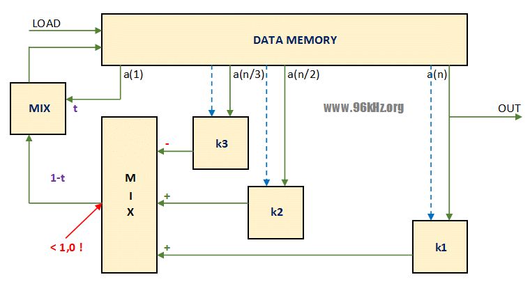

Im Beispiel wurde die zweite Oberschwingung (Abgriff bei n/2) positiv -
und die dritte Oberwelle (Abgriff n/3) negiert rückgeführt, um dem durch
die Rückkopplung bei n insgesamt aufgeprägten Rechteckverhalten die
erste Fourierfrequenz zu nehmen. Damit kann man im Gegensatz zu einer
Rückführung mit EQ die Schärfe des Klangs sehr fein einstellen. Die
Rückführungen wurden mit z.B. Faktoren 64, 128 etc. dividiert, um sie
abzuschwächen. Das geht heute sicher etwas feiner.
Zur Erklärung:
In der ersten Summation werden die Signale zusammengeführt. Es ist dabei
darauf zu achten, dass nicht mehr, als ein Wert von 100% entsteht, weil
der Filter sonst aufschwingt. 100% sind der maximale Binärwert, mit dem
gespeist wurde, seinerzeit 16 Bit signed INT.
Die zweite Summation aus neuem und altem Wert realisierte einen
einfachen IIR-Filter. Das kann man bei den heutigen Möglichkeiten eines
AVR auch anders mit einem FIR lösen, wenn man Rechenzeit spendieren
möchte. Wird z.B. mit 0,998 (statt 0,999) und 0,001 gearbeitet, wird das
System mit jedem Durchlauf etwa 0,1% Energie verlieren.
Um bei einer Ganzzahlrechnung die möglichen "Ecken" durch die
Rechenfehler etwas zu glätten, kann man beim Rückführen statt z.B. des
Wertes n/2, zusätzlich auch einige Nachbarn verwendeen und den Teiler
entsprechend anpassen. (angedeutet in der Grafik mit den Zusatzpfeilen).
Mit dem genauen Abgriff kann man etwas Spielen:
Nimmt man z.B. ein 64er RAM und greift jeweils 4 Werte, um sie zu
glätten, dann wirkt die Rückwirkung über (63 ... 60) - (3...0) ca. 60
Speicherplätze. Damit wären Teiler von 2,3,4,5 und 6 möglich, um
musikalisch interessante Oberwellen zu erzeugen. Man kann nun die
Abgriffe punktgenau setzen (Zwischenplätze per Interpolation) oder
gezielt leicht an der richtigen Oberwelle vorbei designen. Damit
entsteht eine zusätzliche Glättung / Schwebung. Ist ein wenig schwer zu
beschreiben.

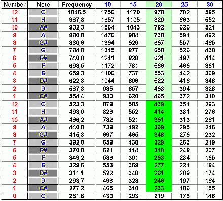

Für das genaue Tuning der Frequenzen und Oberwellen braucht man
wenigstens die 6fache Zahl (Faktoren 1,2,3) der sonst üblichen
Speicherplätze. Diese finden sich z.B. in dieser Tabelle:
Beitrag "Re: CPLD als Top Octave Generator nutzen?"
OP Persönliche Seite

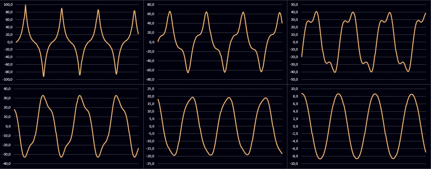

Wie bei dem KP-Algo auch, wird das RAM mit einem Impulsfile geladen,
dessen Oberwellen sich langsam abbauen. Die Energie wird - soweit sie
nicht durch Verluste abgebaut - in die NF umgesetzt.
Als Ladekurve für 64 Speicherzellen wurde im Beispiel eine gespannte
Saite verwendet, deren Punkte sich ausgehend von der Mitte mit Startwert
99 näherungsweise so beschreiben lässt:
Y(32) = 99;   Y(x)  = 0,905 * Y(X-1) -0,5. Die erste Hälfte gespiegelt.
Dann ergibt sich die erste Periode in der Kurve im Bild links oben.
Weiter hinten sind dann die sich ergebenden Schwingungen dargestellt,
wie sie sich dem Sinus nähern.
Anders, als der KP emitiert der Algo immer wieder auch die zweite und
vor allem die dritte Oberwelle. Damit wird der Klang hinten nicht
stumpf.

Die EQs sind einfach IIR, jeweils händisch angepasst, damit der typische
Gitarrenanschlag entsteht.
