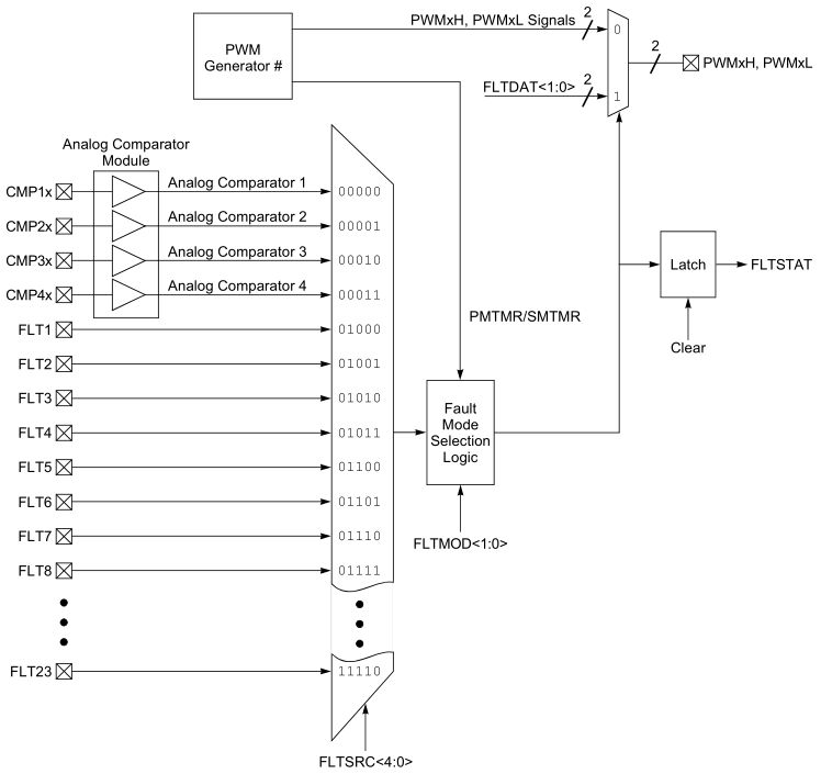

Bei mir arbeitet die Fault-Logik des dspic33fj64gs610 nicht, wie von mir
erwartet, bzw. sie scheint mir überhaupt nicht aktiv zu sein.
FCLCON1bits.FLTPOL  =  1;  // The selected Fault source is active-low
IOCON1bits.FLTDAT    =  1;  // If Fault active, then FLTDAT<1> provides data for PWM1H and FLTDAT<0> provides data for PWM1L
FCLCON1bits.FLTSRC  = 29;   // Fault Control Signal Source Select bits for PWM Generator 1  => Fault22/Pin58 (FLT1H || FLT1L)
FCLCON1bits.FLTMOD   =  1;  // The selected Fault source forces PWM1H, PWM1L pins to FLTDAT values (cycle)
FCLCON1bits.IFLTMOD  =  0;  // Normal Fault mode: Current-Limit mode maps CLDAT<1:0> bits to the PWM1H and PWM1L outputs. The PWM Fault mode maps FLTDAT<1:0> to the PWM1H and PWM1L outputs.
FCLCON1bits.CLMOD     =  0;  // Current-Limit mode is disabled
Da ich zusätzlich
IOCON1bits.POLH      =  0;  // PWM1H pin is active-high
IOCON1bits.POLL      =  1;  // PWM1L pin is active-low
konfiguriert habe, erwarte ich eigentlich bei Auftreten von
Fault22/Pin58 == low (und Aufruf des entsprechend programmierten
Interrupts), dass PWM1H == low und PWM1L == low von der
dspic33fj64gs610-Hardware ausgegeben wird  - verstehen könnte ich auch
noch PWM1H == low und PWM1L == high (wenn der Inhalt von FLTDAT <1:0> ==
0x01 direkt, unter Nichtbeachtung von IOCON1bits.POLH und
IOCON1bits.POLL, an die Ausgänge durchgereicht wird), ich messe aber
immer nur PWM1H == high und PWM1L == low.
Fällt jemanden etwas auf, was ich vergessen habe, zu konfigurieren?

Eine Idee wäre noch, dass die Fault-Logik nur im "Complementary Output
mode" arbeitet - meine Vorgänger habe die Applikation mittels "True
Independant Output mode" (PMOD = 3;) gelöst - soweit ich sehe, findet
sich dazu in der Dokumentation nichts?

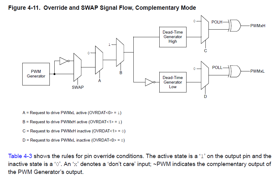

Gast #5881409
Was man auch noch beachten muss, ist wie die Fault Logik und weitere
Sachen wie Deadtime und SWAP an die IOs weitergegeben werden. Hier mal
ein Beispiel aus dem dsPIC33CHxxx, der hat zwar eine andere PWM Einheit,
aber hier ist das grapfisch ganz schön dargestellt. Ich meine das ist
bei den dsPIC33EP genau so aufgebaut, leider gibts da kein schönes
Diagramm, das ist alles in prosa versteckt :D
