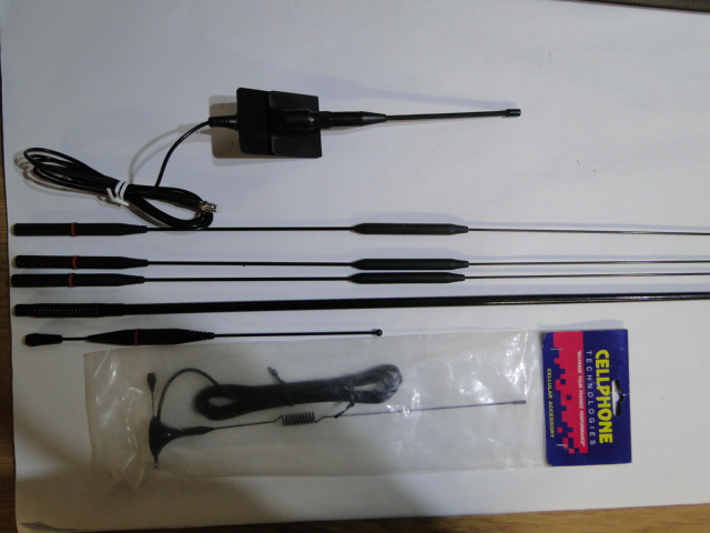

Ich habe hier noch mehrere Antennen für das damalige D-GSM auf 900MHz
herumliegen.
Laut meinem Nano-VNA liegen die Antennen bei 868MHz genau auf ihrer
Arbeitsfrequenz.
Ich habe auchnoch die Füsse dazu.
Die langen Antennen sind Kombistrahler für UKW-Rundfunk und GSM.
Falls Interesse besteht, würde ich sie abgeben.
