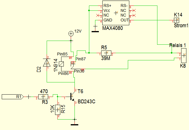

ich steuere ein Steuergerät (Ein/Ausschalten)mit einem Relais, dabei
möchte ich den fließenden Strom im Steuergerät messen. Das Steuergerät
und der MAX4080 haben die gleiche Erde und der MAX4080  wird vom
gleichen Spannungsquelle des Steuergerätes versorgt. Nun bin ich
verunsichert, ob ich die Schaltung richtig ist oder nicht, deswegen
brauche ich eure Unterstützung.

Samuel schrieb:
> hinz schrieb:
>> Achte aber auf die Masseführung im Layout, die
>> spielt da eine wichtige Rolle
> was meinst du ? ich habe nur eine Massfläche.
Über die Masseverbindung von MAX und der Auswerteschaltung darf kein
nennenswerter Strom fließen, sonst wird der Messwert verfälscht. Wenn es
gar der zu messende Strom wäre, dann kann es sogar zu Schwingungen
kommen.
