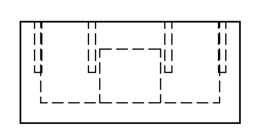

Es hängt immer davon ab, wie man seinen Resonator baut. Klar bei einer
rei zylinderförmigen Dose, wird 1 GHz ziemlich groß. Man kann das Ganze
aber auch deutlich kompakter bauen, in dem man z.B einen Stift in die
Mitte der Dose setzt (wie im Anhang dargestellt). Natürlich zum Preis
einer schlechteren Güte.

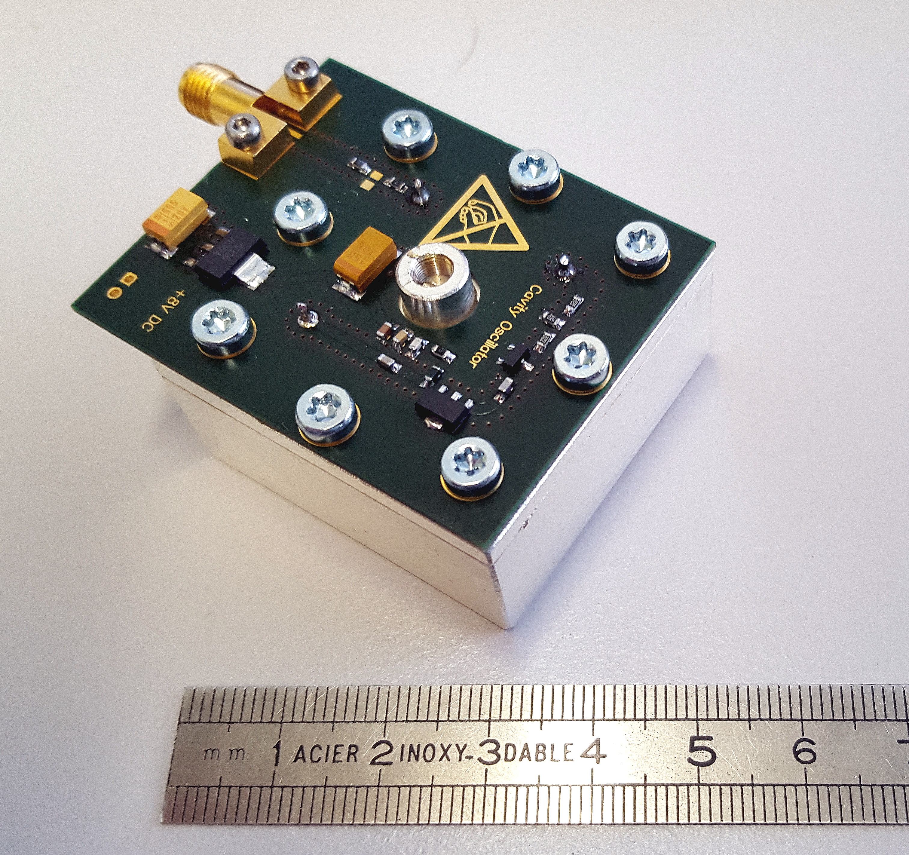

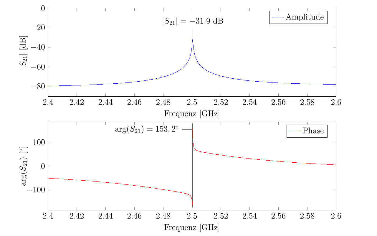

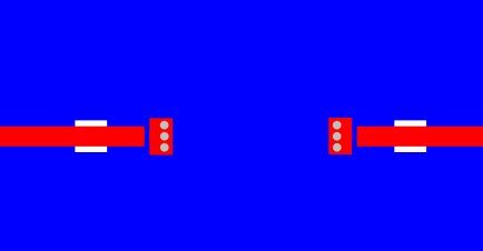

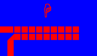

Im Anhang mal ein paar Bilder der Posaune, Simulation der Cavity, und
der Ankopplung (auch von einem 2,5 GHz Oszillator) . Als Verstärker
kommen 2 RF3376 zum Einsatz, nicht optimal, aber geht.

Der Witz ist ja eigentlich, dass man nicht "optimal" ankoppeln will. Je
schlechter man ankoppelt, desto höher wird die Schwingungsgüte.
Das Ankoppeln hängt natürlich von der gewünschten Mode im Resonator ab.
In der Regel führe ich meine Microstrip nur über ein Loch in der
Massefläche.
Dadurch streut es dann magnetisch in den Resonator ein.

sieht gut aus. Wie bestückst du die Posaune? und wie wird der PCB auf
der Kavität montiert? ich habe es bei mir damals so gelöst, dass ich den
PCB auf den Deckel der Kavität drauf schraubte und mit Schrauben
anpresste. Sicherlich nicht optimal, daher interessant zu wissen, wie
andere das machen.
Optimal ankoppeln: JA man will eine schwache Kopplung, um den Resonator
wenig zu verstimmen! gleichzeitig will man aber eine starke Kopplung,
damit man viel Signal hat. Ich hatte mal in einem Paper gelesen, dass
man am besten kritisch ankoppelt, d.h. S21 ist -3dB (S11 dementsprechend
auch). Das ist der optimale Kompromiss zwischen grossem Pegel und
geringer verschlechterung der Güte.
Wie wählst du die Grösse der Koppellöcher, und in welchem Mode betreibst
du die Kavität? (btw was ist es für eine Kavität?)
