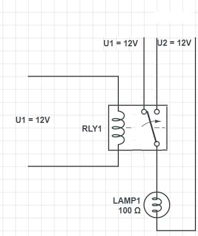

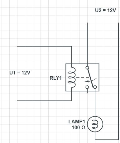

Bräuchte eine möglich simple und belastbare Inverterschaltung ( Bild in
Relaisform angehängt ).
Habe 2 getrennter Spannungsquellen a 12V.
Fällt die erste Spannung, sollte die zweite geschaltet werden.
Würde eigentlich gerne vermeiden es umständlich über einen 5V
Spannungregler und einen 7404 zu lösen...
Hat evtl. jemand eine gute Idee ?

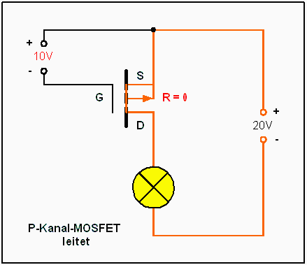

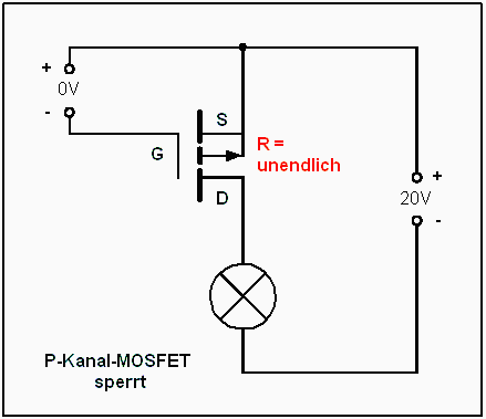

Nur zum besseren Verständnis...0V auf der Steuerseite = Lampe an?
Dann reicht ein Transistor, egal ob Mosfet oder Bipolar, und ein
Widerstand. Mosfet = P-Channel, Bipolar = PNP.

Oder man macht es eben so, wie der TO es sich schon gedacht hat. Denn so
sollte es gehen, und Ein- und Ausgangskreise sind zudem auch noch
galvanisch voneinander getrennt, falls das auch eine Forderung des TO
wäre.

ElekRich schrieb:> verdrehe mir gerade das Hirn an einer ( eigentlich ) recht einfachen> Aufgabe.
wieso das denn?
verdrehe lieber dein Relais
ElekRich schrieb:> Habe 2 getrennter Spannungsquellen a 12V.> Fällt die erste Spannung, sollte die zweite geschaltet werden.
beide U GND müssen verbunden sein und auf den Rückleiter der Lampe
gehen.

Joachim B. (jar) postete
Ob das wirklich so gemeint war? Ist ja eher ein Umschalter, und von
einer dritten Spannung war ja eigentlich keine Rede.

Jens G. schrieb:> Joachim B. (jar) postete>>> U1-U2.jpg>> Ob das wirklich so gemeint war? Ist ja eher ein Umschalter, und von> einer dritten Spannung war ja eigentlich keine Rede.
omg wo liest du eine dritte Spannung?
er suchte einen u1 u2 Umschalter!
Du hast doch in Deinem Bild U1(Relaisspannung)+U1+U2. Wenn U1=U1 wäre,
also eine gemeinsame Quelle wäre, dann würde ich nicht wirklich einen
Sinn in Deinem Bild erkennen.
>ob er die Spannung von U1 auf U2 um schalten will oder nur U2 ein>schalten will wenn U1 fällt ist dabei sehr undeutlich beschrieben, ich>suche mal die Glaskugel.
Eben, hier fehlt die Glaskugel. Da er eine Abhängigkeit beschrieb,
nämlich "wenn U1 fällt (ausschaltet), dann soll U2 einschalten", isses
doch eigentlich ein Inverter, nicht Umschalter. Er schrieb nicht, daß in
beiden Fällen die Lampe unter Strom bleiben soll, was dann eher für den
Umschalter plädieren würde. Vielleicht meint er es ja auch, aber
gesprochen hatte er nicht davon.

Nöö, der war mir egal. In Deinem Schaltbild benutzt Du zweimal U1.
Einmal als Relaisspannung, und einmal als eine von zwei umschaltbaren
U-Quellen für die Lampe. Und wenn die beiden U1 (Relaisspannung, und
Lampenspannung) wirklich gleich (verbunden) sind, da derselbe Name, dann
sähe ich in dieser Schaltung keinen Sinn mehr, weil die Ruhestellung des
Relais verkehrtherum ist, bzw. Ruhekontakt müsste auf U2 sein.
Jens G. schrieb:> bzw. Ruhekontakt müsste auf U2 sein
nicht wenn die Lampe beim Wegfall von U1 durch U2 weiter leuchten soll,
trollst du jetzt oder hast du echt ein Verständnisproblem was ich bei
der dünnen Aufgabenbeschreibung dachte?

Und das wäre mit einem P-Channel bzw. PNP bipolar Transistor machbar.

Anbei eine Skizze für eine Lösung mit einem PNP-Transistor. Die GND der
Beiden Stromversorgungen müssen natürlich verbunden werden. Ein
P-Channel Mosfet geht auch. Dann würde ich aber einen Widerstand vom
Gate nach +U2 vorsehen. Rv entfällt oder wird sehr klein ausgelegt.

> Oder man macht es eben so, wie der TO es sich schon gedacht hat. Denn so> sollte es gehen, und Ein- und Ausgangskreise sind zudem auch noch> galvanisch voneinander getrennt, falls das auch eine Forderung des TO> wäre.
Funktioniert einwandfrei. Aber sehr hohe Verluste.
Hab die ganze Schaltung nur auf das wesentliche reduziert.
U1 kommt einem Solarmodul, U2 von einer Autobatterie, Relais ist ein
einfaches Nais cmi-d-12v. Das wandelt spontan und konstant 2W in wärme
um während es angezogen hat ;O/
Galvanisch getrennt muss nicht sein ;O)

ElekRich schrieb:> Nicht so ganz. Also mit einem P- oder auch N-Kanal Mosfet bekomme ich> das nicht hin. Ein z.b. schaltet bei 0V nicht durch.
Doch tut er. Rds(on) ist für Ugs mit -10V im DB spezifiziert, du hast
12V. Passt also. Zudem gibt es auch noch eine Vielzahl anderer Typen.
Von N-Channel hat niemand etwas geschrieben. Und auch das würde gehen,
mit etwas mehr Aufwand.
Ist die Lampe mit 100R die korrekt angegebene Last?
Moin....die 100R sind nur ein Beispiel
Ich berufe mich mal auf andere Quellen...( siehe Bilder )
Demnach leitet ein P-Mosfet bei 0V am Gate nicht.
Hab ich da was falsch verstanden ?
( gerade nochmal lose nachgemessen, der macht dicht )

ElekRich schrieb:> Moin....die 100R sind nur ein Beispiel>> Ich berufe mich mal auf andere Quellen...( siehe Bilder )>> Demnach leitet ein P-Mosfet bei 0V am Gate nicht.> Hab ich da was falsch verstanden ?>> ( gerade nochmal lose nachgemessen, der macht dicht )
Du musst schon beachten...
a) gegen welche Bezugspunkte du misst
b) die Polaritäten
In Deinem linken Bild ist Ugs 0V. Damit sperrt der Transistor.
In Deinem rechten Bild ist die Spannung am Gate 10V negativer gegenüber
Source. Damit leitet der Transistor.
Jens G. schrieb:> Schalte doch die Solarzelle gegen Masse, nicht gegen Plus, dann geht's> nämlich. Also Solarzellen+ ans Gate, solarzellen- an Masse.
