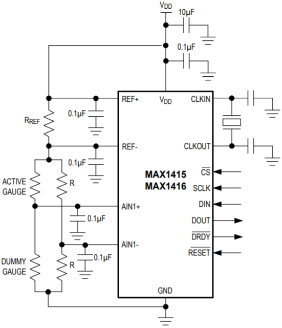

Hallo allerseits,
Eine Wägezelle mit Wheatstone Brücke soll ausgelesen werden.
Bei einer bestehenden Schaltung eines Kunden ist vermerkt, dass die
Spannung über der Brücke (also bei REF-, siehe Bild) exakt der halben
Speisespannung VDD (=5V) entsprechen muss, um das Rauschen zu
minimieren.
R_ref soll also 375 Ohm, genau wie die Brücke, gewählt werden.
Macht das Sinn? Was könnte der Grund dafür sein?
Außerdem sind bei den Abgriffpunkten der Brücke
Durchführungskondensatoren verbaut. Sind diese wirklich notwendig?
Danke vielmals für eure Hilfe!

Kondensatoren nach Datenblatt Seite 32 Ja;
Positive full scale is given by AIN+ - AIN- = +VREF / GAIN
and negative full scale is given by AIN+ - AIN- = -VREF /GAIN. When AIN+
= AIN-,
==> Für symmetrisches "full scale" bei Gain=1 bzw. 2 sollte es in der
Mitte liegen.

Klar, die Kondensatoren brauchts, aber wohl keine zusätzlichen
Durchführungskondensatoren, oder?
Die Waage wird nur in eine "Richtung" betrieben, das ist also kein Grund
um die Brücke mit halber Spannung zu betreiben.
Für ein möglichst geringes Widerstandsrauschen soll die Spannung
natürlich klein sein, doch wegen des Rauschens exakt die halbe Spannung
zu nehmen ist Quatsch, oder?

Was man nicht gleich sieht, wenn R_REF in der Nähe von R liegt:
Normalerweise wird eine Wheatstone Brücke entweder mit Konstantstrom
betrieben, oder häufiger noch mit Konstantspannung. Hier ist das
irgendwo dazwischen.
Dementsprechend passt es dazu, dass die Korrekturwiderstände zur
Anpassung des Temperaturgangs vom E-Modul des Federkörpers zum k-Faktor
der DMS fehlen.
Es ginge also nur für modulkompensierte DMS auf NiCr-Basis einigermaßen
gut, sonst sind die 16 Bit des ADC für die Katz, da hätten 8 bit
gereicht.

Danke allen. Vielleicht hätte ich noch erwähnen sollen, dass es hier
nicht um eine Präzisionswaage geht. Die Messgenauigkeit soll ca. 0.5%
sein und sie wird bei einer Temperatur von 15...35°C eingesetzt.
Da muss der Temperaturgang des E-Moduls wohl nicht berücksichtigt
werden.
Bis jetzt finde ich kein Argument dafür, dass die Brücke mit der halben
Betriebsspannung der gesamten Schaltung betrieben werden soll. Wegen der
Erwärmung und des Rauschens soll die Spannung aber niedriger sein.
Ebenso kann auf die Durchführungskondensatoren bei den Messabgriffen der
Brücke verzichtet werden.
Seht ihr das auch so?
Gast #5864753
Weniger Spannung über der Brücke = geringeres Signal = mehr Rauschen
Mehr Spannung über der Brücke = mehr Leistung an den DMS = stärkere
Erwärmung des Sensors.
Kann man sich also aussuchen. Kompromiss: Mehr Spannung über der Brücke
nur während der Digitalisierung, dann Pause.
Sowas wird gegen HF-Störungen gemacht. In funkwellenabgeschirmten
Laboren mit Handy-Verbot brauchtst die Dinger natürlich nicht.
