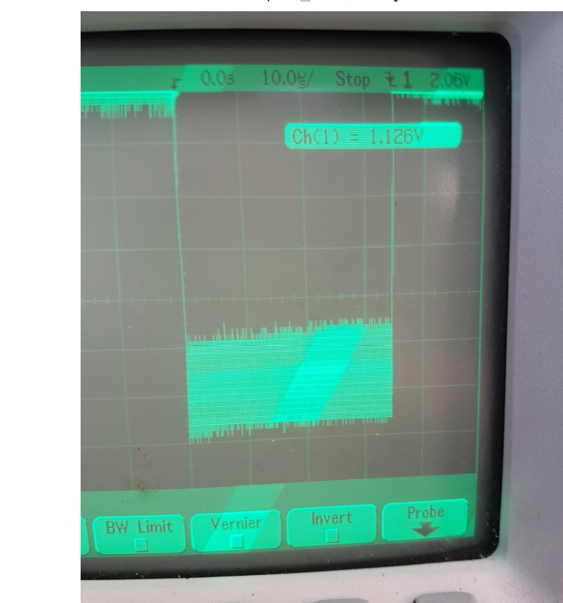

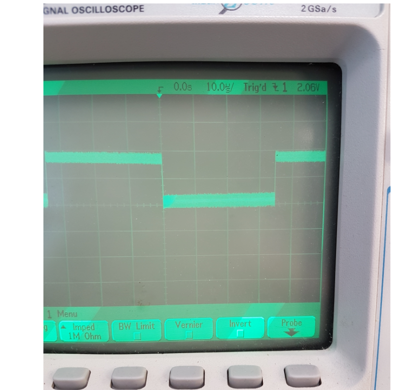

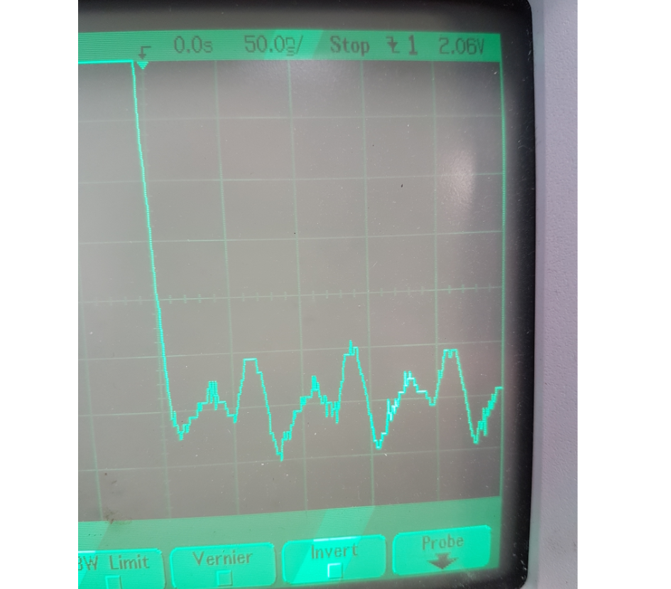

habe ein Problem. Habe auf einer RFID Reader (13,56MHz)eine 3,3V TTL
Pegel Uart Verbindung ( 57600Baud). Diese Sigale sind leider mit HF
Störungen vom 13,56MHZ überlagert.
Diese gehen auf einen UART/USB Wandler (CP2102).
leider wen ich die Antenne zu Stark einstelle haben ich Störungen.
Habe einige Ozsi Bilder angehängt.
Hat jemand eine Idee wie ich diese Oberwellen etwas "abmildern" kann?
Habe schon ein C=3,3nF nach masse.  Hat schon ein wenig geholfen.
mfg
Roger

Roger schrieb:
> Habe auf einer RFID Reader (13,56MHz)eine 3,3V TTL Pegel Uart Verbindung
Wie lang ist diese Verbindung?
Wie kannst du die "einstellen"?
Sieht doch eigentlich gar nicht so arg schlimm aus, das Signal. Gibt es
ein Problem damit?
Wo und wie hast du denn da bei den Messungen die Masse des Oszilloskops
angeklemmt? Sind die Leitungen zum Reader verdrillt?
