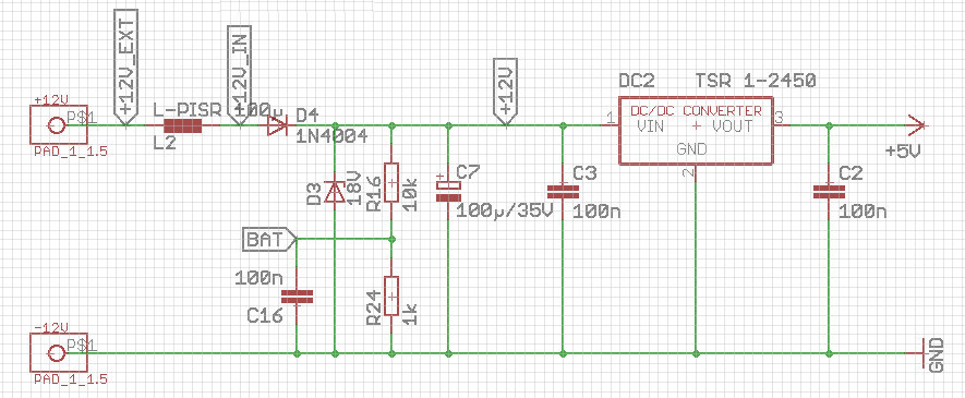

Die 12V IN überwachen ist kein Problem, dass mache ich eh schon.
Sinkt die Spannung unter 10V kriege ich einen INT und mache das aktuell
offene File zu.
Das scheint aber nicht immer zu reichen.
Wie stecke ich den da am besten einen 5.xV Supercap dazwischen,
die Dinger gibt es ja schon so um die 2-3€
Reicht einfach dazwischen mit einer Diode ?

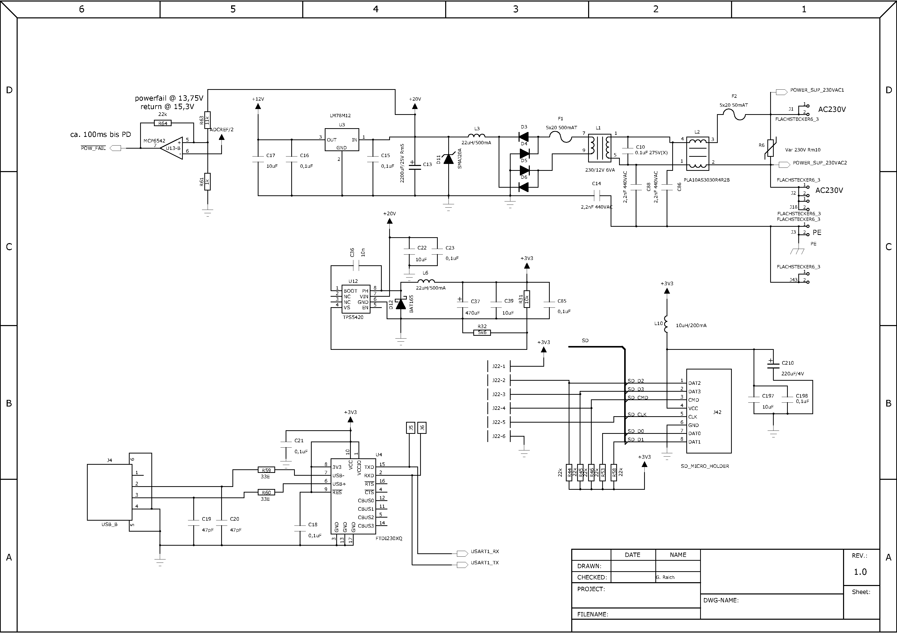

Die prinzipielle Frage ist somit: wie sieht der Spannungsverlauf in
deiner Schaltung bzw. an deiner Karte bei einem Powerfail generell aus?
Mit einem 4-Kanal-Oszi kannst du z.B. die 12V, die SCK-Leitung und die
Versorgung der SD-Karte gleichzeitg messen und abschätzen, wo du
nachbessern musst.

> Man müsste für eine brauchbare Aussage mal wissen, wie deine Schaltung
> im Versorgungsbereich aktuell aussieht.
Ich hab es mal angehängt ...
Danke für deine Mühe ...
Moderator (Firma: Titel) Persönliche Seite #5866027
Wie weit "runter" läuft der TPS noch und gibt die korrekte Spannung aus?
Probier also doch einfach mal aus, den R16 (der ja vermutlich zur
Kontrolle der Eingangsspannung da ist), vor die Diode D4 zu klemmen und
bau beim C7 einen 1mF/25V Elko ein.
Ray M. schrieb:
> jemand macht den Schalter aus
Im Schaltplan ist kein Schalter. Wo ist dieser Einschalter in der
Realität?
OP #5866043
Lothar M. schrieb:
Laut Datenblatt 6.5V
Mach ich ...
> Realität?
Links in der 12V Zuleitung mit einer Sicherung
