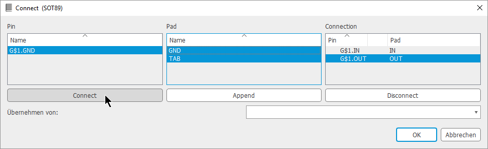

Gast #5869231
Mister A. schrieb:
> Ist das Problem nun etwas verständlicher?
Nicht so wirklich.
Das Symbol VREG braucht genau 3 Pins (IN, OUT und GND).
Das Package TO-92 hat richtig 3 Pads (IN, OUT und GND), das SOT-89 4
SMDs (IN, OUT, GND und TAB)
Beim Device macht man folgende Zuordnungen
Für TO-92: IN-IN OUT-OUT GND-GND
Für SOT-89: IN-IN OUT-OUT GND-(TAB,GND)
Beim Erzeugen der Verbindung GND-(TAB,GND)
 müssen einfach alle 3 markiert sein und dann Taste "Connect"
Hilft das?

Gast #5869249
Mister A. schrieb:
> TO-92 hat 3 Pins.
> SOT-89 hat 4 Pins und soll Pin 2+4 als einen berücksichtigen.
Du wirst nach meinem Wissen 2 verschiedene Devices anlegen muessen,weil
die Anzahl der Pins abweicht.
Ist ja auch schnell gemacht.....
Das eine Device bezeichnest Du dann als blabla-SOT89 und das andere als
blabla-TO92
https://electronics.stackexchange.com/questions/284745/how-to-create-device-variant-with-different-pin-count-in-eagle
OP #5869262
Aaargh, unterschiedliche Symbole != gleiches Device
Das wird es sein.
Ich probiere es gleich mal aus. Danke euch!
Ein einheitliches Symbol mit 4 Pins würde mich nicht stören. Theoretisch
könnte man ja Pin 4 (Tab) beim T0-92 als NC definieren.
Schön wäre es wenn ich nachher einfach die Bauform, je nach Board,
switchen könnte. Und genau da geht das mekern von Eagle los... Pinlayout
passt nicht.
Gast #5869269
Nein, du solltest mal auf ein etwas aktuelleres Eagle wechseln.
In der Schaltung braucht man nur IN, OUT und GND und folglich auch nur
ein Device mit den Package Varianten TO92 und SOT89. Das SMD-Pad vom
SOT89 für TAB wird beim Connect einfach mit an Gnd gelegt (s.o.).

Gast #5869326
Mir ist nicht ganz klar, was die Künstelei mit dem vierten Anschluss im
Symbol soll. Das Datenblatt zeigt 3 Pin und damit gut.
Kann der Tab nicht einfach mit an Gnd, so wie in der von mir
hochgeladenen Lbr? Dann gibt es auch keine Probleme mit einem IN@0 und
das Symbol/Device ist unabhängig von gewählten Package Variante.
OP #5869332
Ja natürlich, hast vollkommen Recht. Deins ist perfekt geworden und hat
die Probleme gelöst.
Hatte nicht mit der fertigen Lösung gerechnet :)
Werde sie dankbar annehmen und verwenden.
