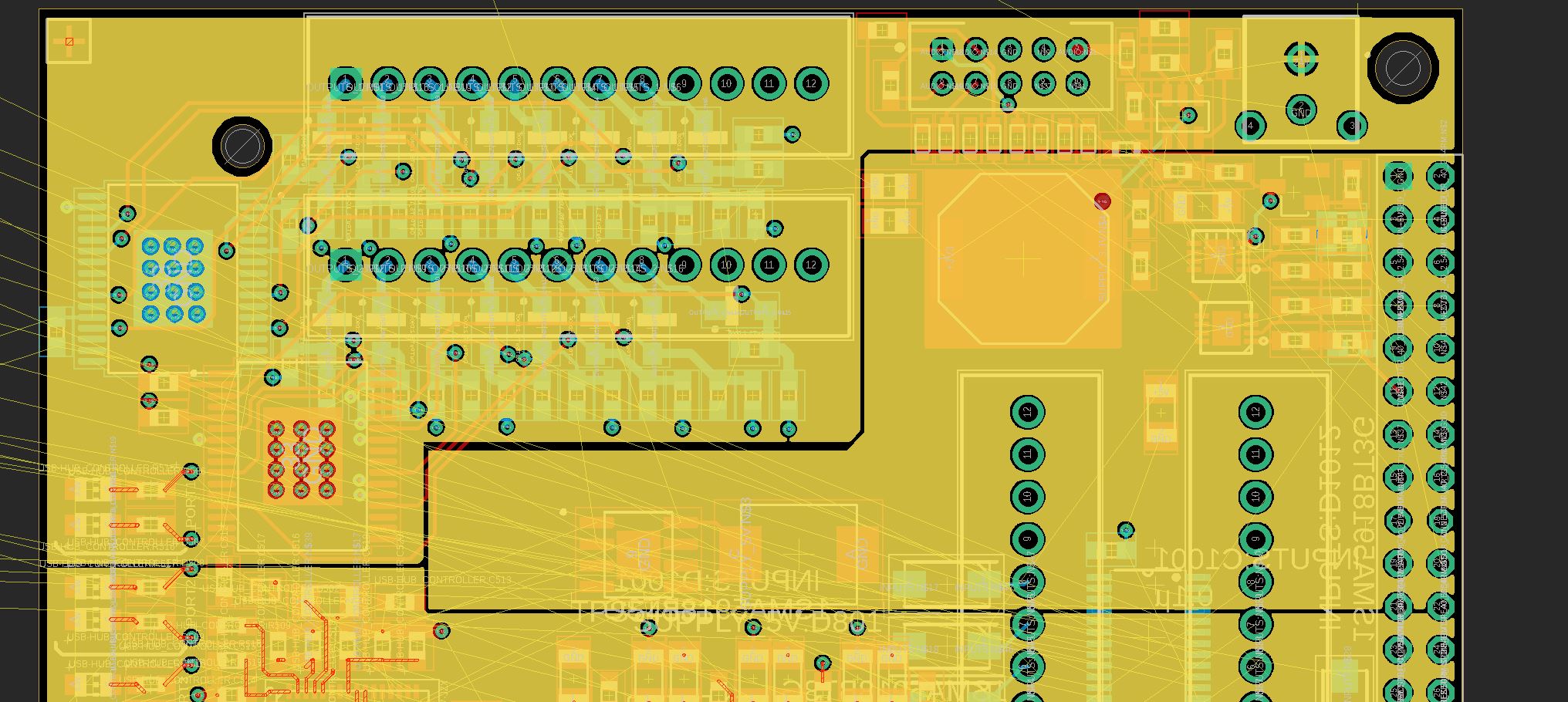

Gast #5864844
ich benutze die Standardversion von Eagle, wo man nur 4 Layer benutzen
darf. Nun habe ich das Problem, dass meine Platine mit 24V, 5V, und 3,3V
arbeitet. Wie kann man eine Powerplane bzw. die dazugehörige
Polygonfläche in unterschiedliche Spannungsbereiche aufteilen?
MfG
Gast #5864918
Mister A. schrieb:
> Man kann doch für jedes Polygon einen Signalnamen/Net class vergeben.
> Damit sollte es doch differenzierbar sein?
Das habe ich schon vesucht. Das geht nicht. Er legt mir das 24V Polygon
einfach als Fläche hin. Ich kann einen 24V Pin nicht an die Fläche
anschliessen.
georg schrieb:
> Nicht aufteilen - das sind 3 Polygone.
Geht leider auch nicht. Die Standard Version ist auf 4 Lagen limitiert.
Ich kann nicht jetzt eine teurere Version dafür kaufen.
Mfg
Gast #5864939
Nimm statt der Power Planes einfach normale Signallagen und lege dir
Polygone fuer die Spannungen an. Das ist IMHO einfacher, als mit der
Power-Plane-Funktion zu arbeiten.
Gast #5865145
Michel schrieb:
So kann man sich geistig unrettbar verrennen.
| |  Polygon 1    |  |   Polygon 2       |  |
| |  24 V         |  |   5 V             |  |
| |               |  |   Polygon 3       |  |
| |               |  |   3,3 V           |  |
Ein Versuch. Nicht dass ich glaube dass das viel weiterhilft.
Georg
Gast #5865598
Moin zusammen,
danke für eure Antworten. Nun hat es geklappt. Das Ergebnis seht ihr auf
dem Bild. Ich habe die Flächen mit dem Rank nummeriert.
MfG
