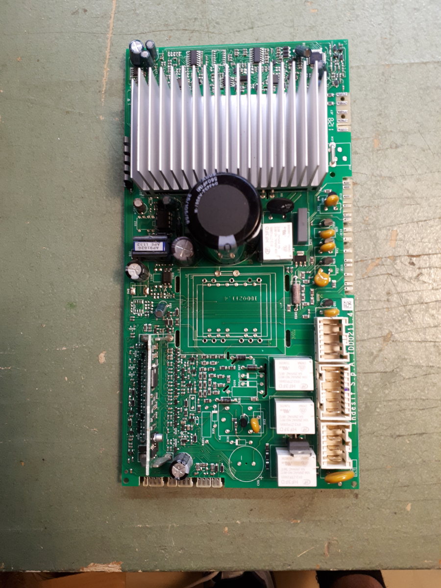

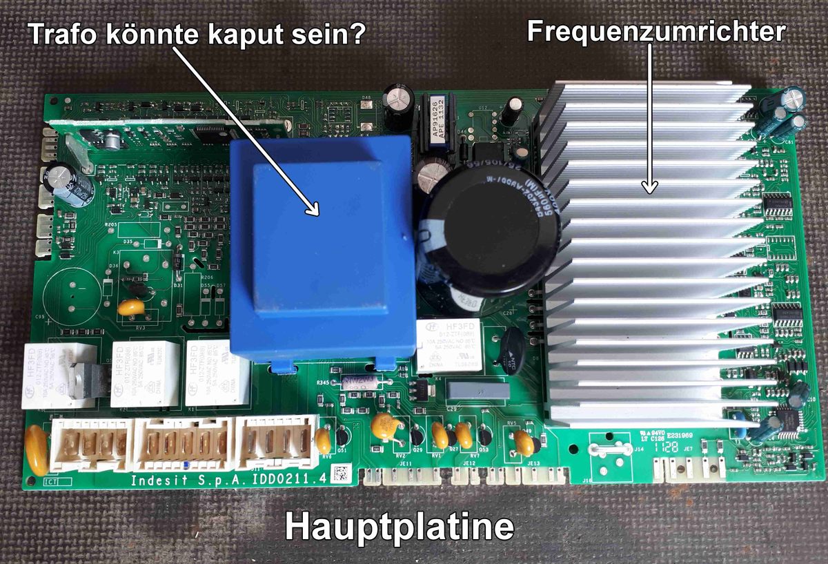

Maschine hat Strom, Start-Pause Taste Blinkt, beim ON/OFF drücken piepst es, aber Display bleibt dunkel. Maschine macht kein Mux. Gebrauchte Platine aus aus Internet eingesetzt. Türe zu. Wasserhahn Auf. Kein Erfolg. Schon mal danke für ein Tipp MfG

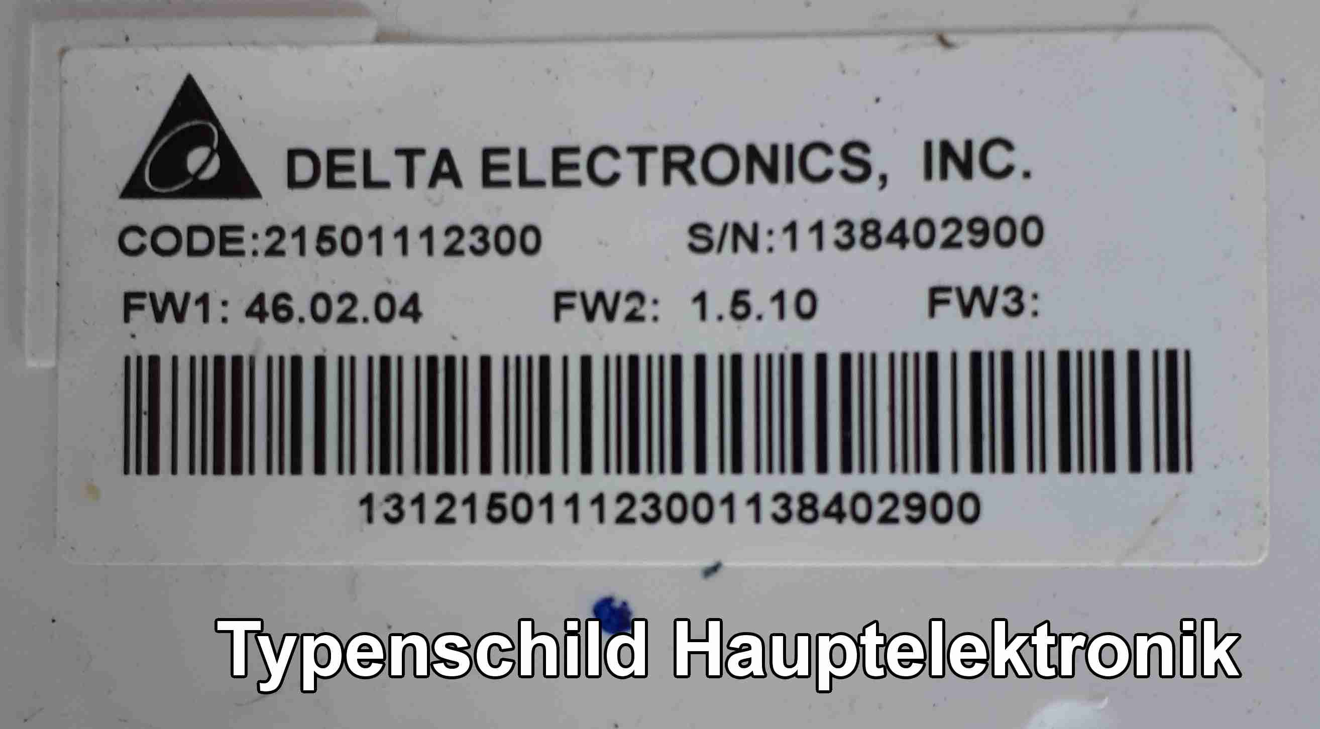

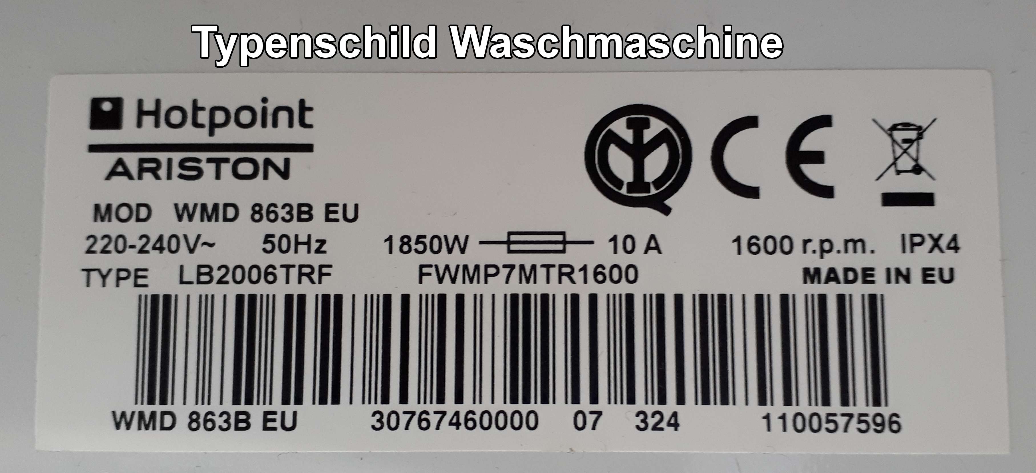

Hi, hier wärem mal daten vom Typenschild der Maschine hilfreich. Wenn das Distplay und dessen platine nur eine Anzeige- bzw. Tastenplatine ist, dann kann der Fehler ja an der entsprechenden Steuerung liegen. jedoch ohne Typenbezeichnungen unmöglich zu beantworten. VG

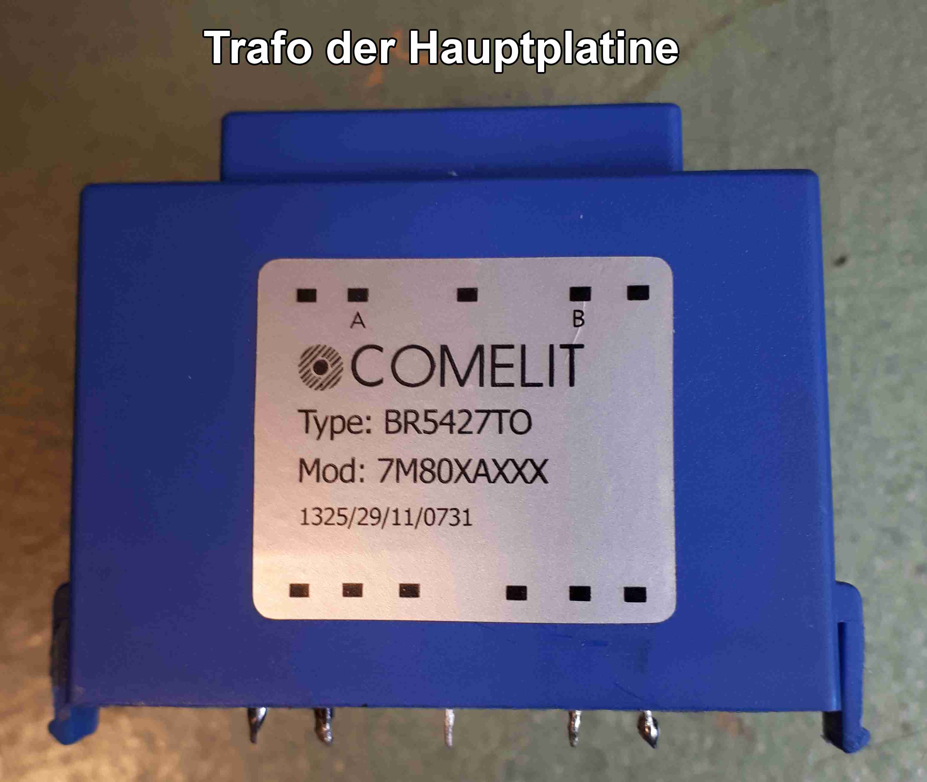

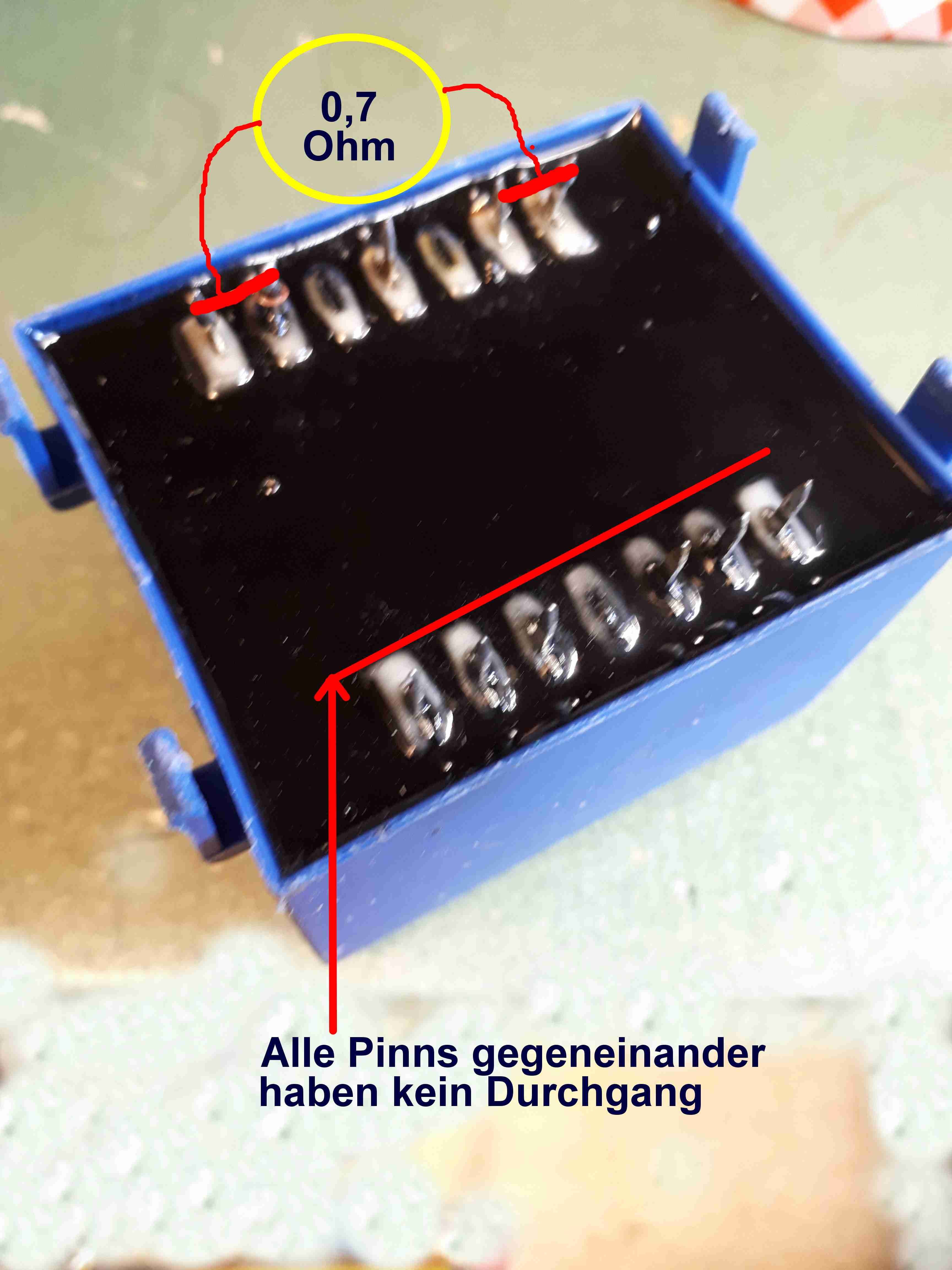

Hi, vielen Dank für die Antwort. ich vermute, dass die DC Spannung für die Elektronik nicht mehr korrekt ist. Daher habe ich auf der Hauptplatine den Trafo ausgelötet und versucht durchzumessen. Die rot gezeichnete Brücke auf den Pins ist auch auf der Platine so zusammengeschaltet. Da habe ich man langsam eine Wechselspannung von 0V beginnend angelegt und schon bei einigen Volt flossen schon 3A. Bei der gegenüber liegenden Pinreihe ist alles unendlich Hochohmig. Soviel zu meiner Recherche. Im Anhang Bilder der Typenschilder sowie der Hauptplatine. Vielleicht kann mir auf irgend eine Weise geholfen werden. Zum Verschrotten finde ich die Maschine mit dem FU gesteuerten Motor einfach zu schade, da alle anderen Komponenten noch in einen sehr guten Zustand sind. Vielen Dank Theo

Schau mal ob der R345 noch i.O. ist.. falls zerstört, schau gleich nach den Spannungswandler und ggf. noch die Drossel...

Hallo, vielen Dank für die Antwort. Der R345 ist OK. MfG. Theo

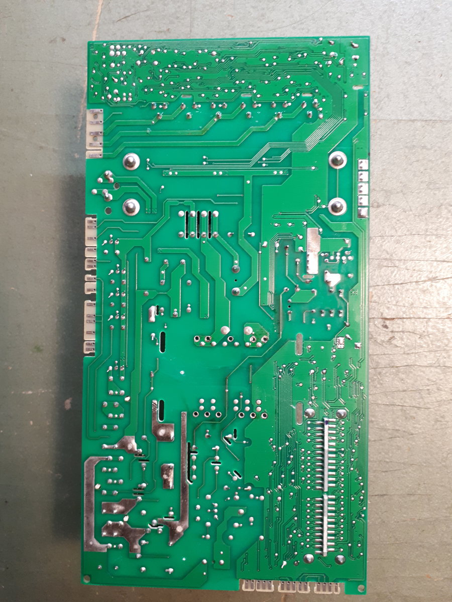

Zeig mal die Platine ohne Trafo, von beiden Seiten.
Ja gerne, vielen Dank:
#5866380
Alles klar. Das ist kein Trafo, sondern eine Drossel für passive PFC. Der von dir gemessene niedrige Widerstand ist also völlig normal.
Wird dann die DC Spannung für die Steuerelektronik aus dem Zwischenkreis des FU generiert?

Theo D. schrieb: > Wird dann die DC Spannung für die Steuerelektronik aus dem > Zwischenkreis > des FU generiert? Dafür gibts einen kleinen Sperrwandler direkt neben dem dicken Zwischenkreiselko.
Könnte ich irgendwo die DC Spannung messen? Oder muss ich aufgeben...

Theo D. schrieb: > Könnte ich irgendwo die DC Spannung messen? Oder muss ich aufgeben... hinz schrieb: > Dafür gibts einen kleinen Sperrwandler direkt neben dem dicken > Zwischenkreiselko. KKönnte sich um einen TNYxxx oder Konsorten handeln. Die werden häufig in Konsumergeräten eingesetzt und sterben von Zeit zu Zeit mal.

hinz schrieb: > Dafür gibts einen kleinen Sperrwandler direkt neben dem dicken > Zwischenkreiselko. Ich denke der ist heile, weil der Schutzwiderstand laut deiner Aussage i.O. ist trotzdem kannst du mal am 7 pol. Schaltregler zwischen S und D messen (geht auch im eingelöteten Zustand) ob R 100Ω ist, liegt der Wert > 100Ω ist dieser kaputt. Pinbelegung: http://www.circuitstoday.com/wp-content/uploads/2011/06/LNK304-pin-configuration-typical-application.png

Ben schrieb: > ob R 100Ω ist, liegt der Wert Schreibfehler, hier nochmal richtig: i.O. wenn > 100Ω n.i.O wenn < 100Ω
Die gebrauchte Platine ist die im Bedienmodul, nicht die mit der Leistungselektronik drauf. Aber sowohl mit der originalen, als auch mit der gebrauchten bleibt eben das Display Tod. Deshalb suche ich den Fehler bei der Stromversorgung für das Bedienmodul und die kommt ja von der Leistungselektronikplatine. MfG Theo
Nach dem wieder einlöten der PFC Drossel und einem letzten Versuch mit dem Displymodul aus EBAY: Achtung!!!! Läuft die Maschine wieder. Da staunt der Laie und der Fachmann wundert sich. Danke alle MfG Theo
