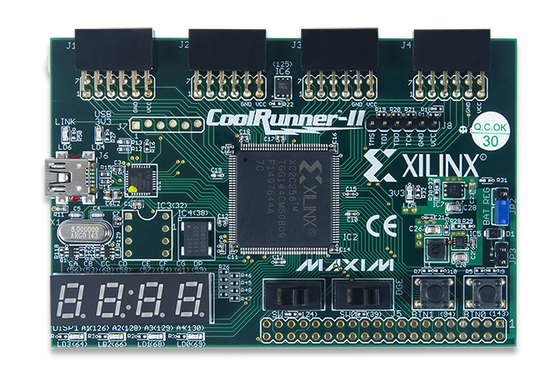

Gerade eben habe ich ein Xilinx CPLD-Board mit dem XC2C256 in meiner
Sammlung gefunden, dass ich vergessen hatte:
https://store.digilentinc.com/coolrunner-ii-cpld-starter-board-limited-time/
Jetzt frage ich mich gerade, was ich Nützliches damit tun könnte. Wenn
ich es richtig sehe, hat es nur 256 Macrozellen mit je einem FF. Im
Vergleich zu einem FPGA scheint mir das ziemlich wenig.
Das Beispielprogramm kann aber das 7 Segmentdisplay mit Minuten und
Sekundenanzeige steuern, sowie parallel einen Text auf einem
angesteckten LCD ausgeben, aber dann sind 70% der Blöcke benutzt.

Einen Prozessor mit dem Board zu machen, wäre ein lustige Idee. Auf dem
Board gibt es auch ein 4MBit Serial Flash, welches über SPI angebunden
ist. Ob man das auch verwenden könnte?
