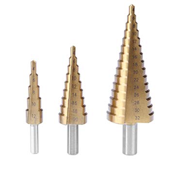

Loch in ein Blech ohne Abstützen einbringen.
Gast #5865775
ich habe einen "normalen" Radiator für Wasserkühlung aus dem PC Bereich
vorliegen. Ich möchte den Radiator um weitere Anschlüsse erweitern und
hierfür muss ich zwei Löcher (ca.14mm) in das Blech hineinbekommen. Und
hier ist leider auch das Problem. Die Radiatorwand ist sehr dünn. Es ist
leider nicht möglich die Wand von der anderen Seite aus zu stützen
(geschloßene Oberfläche). Ich habe das bisher so geflößt, dass ich mit
einem kleinem Bohrer entlang des Umfangs vorgebohrt habe und
anschließend mit einem Dremel mit Fräseraufsatz die Kanten angepasst
habe.
Das Vorgehen mit dem Fräser kostet viel Zeit und macht eine menge Dreck,
da die Späne im Radiator sind und sich sehr ausspülen lassen.
Vielleicht hat einer von Euch eine bessere Lösung bzw. hatte schon das
Problem ein Loch (ich beschreibe es mal so) in einen "Blechwürfel" zu
bekommen ohne viel Verschmutzung und Verbiegung der Wände.

Flip B. schrieb:
> Ich empfehle schleifen mit einer diamant-bohrkrone oder einen
> scharfen
> verstellbaren kreisschneider. keinesfalls klappt das mit einem
> spiralbohrer, der zieht sich gnadenlos rein.
Diamantbohrkrone ist mein bisheriger Favorit. Mal sehen, ob ich
geeignete Größen finde.
??? schrieb:
> dazu gibs sowas:
https://www.werkzeuge-bohrer.de/werkzeuge/Lochsaegen/Mini-Lochsaegen-HSS-Co8-silber-Schnitt-Tiefe-16-mm.html
Sieht interessant aus, muss wie bei der Diamantbohrkrone mit Leichtem
Druck "durchgeschliffen" werden.

Mit Knabber vorarbeiten,
dann 14 mm Blechlocher (a.k.a. Schraublocher Einsatz und so spanfrei die
14 mm Öffnung herstellen. Sehr exakt, und der Grat entsteht nur auf
einer Seite (kann dann leicht entfernt werden).
So ein Teil kann man ausleihen. Inkl der der Hand-Hydraulikzange.
