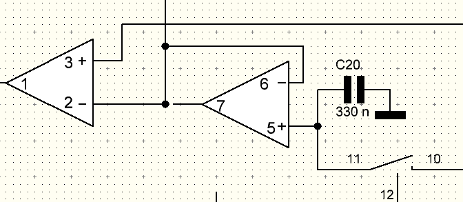

Habe eine Schaltung, die eine Spannung, ca. 4V speichert, um sie dann
nach 60 Sek. mit einem anderen Spannungswert vergleicht.
Der gespeicherte Wert sollte im Bereich von 5mV stabil bleiben.
Leider habe ich festgestellt, wenn die Umgebungstemperatur ca. 40°C
ist, (dies ist im Betrieb möglich) sich der gespeicherter Wert um
bis zu 100mV absenkt.
Speisung:        12V
OP:              LMC662CN/NOPB
C20:             Keramikvielschichtkondensator X7R
Analogschalter:  CD4066BE
Ich denke, dass es für meine Anwendung bessere OP`s gibt.
Könnt Ihr mir weiterhelfen?
Vielen Dank!

Erlaubter Leckstrom:
I = 5mV*100nF/60s = 8,33pA
Das wird in der Praxis nicht klappen.
Nimm ein paar wenige xuF Folien-Cs parallel um auf 10uF zu kommen.
Damit kommst du dann schon mal auf 833pA erlaubten Leckstrom.
Soll das ein Halbleiteranalogschalter sein?
Achte auf kleiner 100pA Leckstrom im Auszustand bei der maximal
erwarteten Temperatur.

Beat S. schrieb:
> OP:              LMC662CN/NOPB
hat laut Datenblatt >1 TeraOhm Eingangswiderstand
hat laut Datenblatt (texas instr.) 10pA typisch ("geschönte"
Werbungsangabe auf der ersten Seite) im Off state, zum Widerstand selber
ist nichts zu finden, im Datenblatt von National Semiconductor steht bei
25°C maximal +-50nA, bei 85°C max. +-200nA.
ich denke auch das das Problem eher bei diesem liegt, wobei 1 TeraOhm
auch nicht so viel ist bei erlaubten 8pA.

Bei den Specs ist der für diese Anwendung völlig ungeeignet. Typische
Specs kann man den Hasen geben. Bei Bastlern ist das natürlich egal.

Du willst einen OpAmp der wenig Eingansstrom hat, bedeutet einen mit FET
Eingang. Das hat der LMC662. der ist mit 2fA spezifiziert.
Du willst einen Cap, der wenig Leckstrom hat. Ein X7R hat vor allem Mal
eine nichtlineare Kennlinie. Ein Folien waere besser, zB Polypropylen.
Und der Cap sollte groesser sein. Vielleicht 1uF. Mehr wird klotzig.
Der Analogschalter sollte einen geringen Leckstrom haben. Also eher
nicht so ein Bastelteil aus der Grabbelkiste.
Meine besten Analogschalter, die MAX4636 habe 10pA.bei 5V Speisung.
Wie soll der Cap geladen werden ? Mit einem OpAmp ? OpAmps haben nicht
gerne kapazitive Lasten. Also mit einem Widerstand verlangsamen. Wie
schnell soll geladen werden ?
Das Wichtigste bei kleinen Stromen .. Die Leiterplatte. Und speziell
hier, mit einem Guardring arbeiten. Es gibt Lowcurrent Design
Richtlinien, ohne die wird das nichts mit ein paar pA.
Allenfalls gaebe es noch den ACF2101, der hat zwei passende Schalter und
nur 100fA Leckstrom.
Weshalb darfs keine digitale Loesung sein ?
Ich hatte übersehen, dass es 330nF sind.
I = 5mV*330nF/60s = 27,5pA

My two cents, wenn es denn Analog sein soll:
- Eingangsspannung zunächst verstärken, z.B. Faktor 2
- den Opamp durch einen richtigen Sample&Hold Chip ersetzen.
- Hinter dem Sample&Hold das Signal wieder durch Faktor 2 teilen. Damit
halbiert sich auch der Fehler.
- Nicht am Kondensator sparen. Folie sollte es schon sein.
Und auch wichtig: Auf eine saubere Spannungsversorgung achten die im
Optimalfall temperaturkompensiert ist.

Zu fragen wäre noch, ob der C nicht schon durch Temperaturschawankungen
seine Kapazität so sehr ändert, daß die Spannungs ebenfalls entsprechend
schwankt. Das eine Promille an geforderter Konstanz wird man wohl lässig
überschreiten, wenn man die Temperatur nicht konstant hält.
von georg (Gast)
Eigentlich ist die Antwort ganz einfach: wenn man denn unbedingt eine
Spannung längere Zeit mit einem Kondensator speichern will, sind ALLE
beteiligten Bauteile bzw. deren Leckströme wichtig, damit die Spannung
nicht wegläuft: Der Kondensator, der Umschalter für Sample and Hold, der
nachfolgende Verstärker und auch die Leiterplatte und was sonst noch mit
dem Speicherkondensator verbunden ist. Das ist nicht unbedingt etwas für
Anfänger.
Es ist auch nicht weiter schwierig, die Leckströme zusammenzuzählen und
die Änderungsgeschwindigkeit zu berechen. Da gibt es dann immer einen
Punkt, von dem an eine digitale Lösung mit weniger Aufwand funktioniert,
vor allem ohne Zeitbegrenzung.
Georg
Vielen Dank, habe den Kondensator durch 2u2F Polypropylen ersetzt
und es hat die Messung deutlich verbessert!
Die Ladung der 2u2F ist kein Problem, da sich der Wert langsam ändert!
