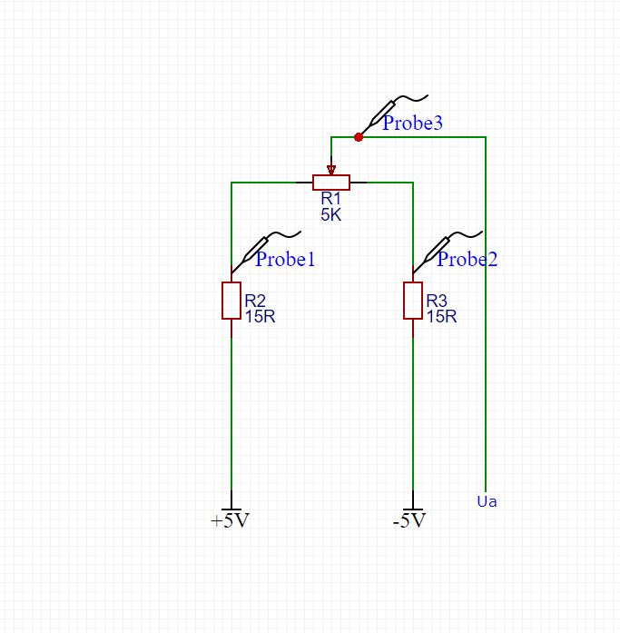

Hi zusammen,
ich habe hier ein kleines Verständnisproblem.
und zwar möchte ich ein 5K Ohm Potentiometer mit +/-5V beschalten. Als
Vorwiderstände habe ich jeweils 15Ohm. Der Potentiometer hat max 1mA.
Welche Spannung kann ich jetzt durch die Vorwiderstände max am Schleifer
erlangen?
Meine Rechnung:
Über R2 und R3 fallen jeweils 0,015V ab. Also kann ich an Probe 3
maximal +/-4,97V erreichen.
Stimmt das ? oder hab ich hier einen Denkfehler.
> erlangen?
Rund 5V am Schleiferanschlag, da Deine Anschlagwiderstände nur einen
akademisch kleinen Wert haben. Es wäre evtl. sinnvoller den Drehwinkel
des Potis mit zu betrachten und die Anschlagwiderstände zu vergrößern um
eine Feineinstellung Deines gewünschten Wertes zu erreichen.
Kannst du mal erklären, wie du mit der Beschaltung auf 1mA oder weniger
kommen möchtest?
+/-5V sind zusammen 10V. Bei maximal 1mA muss der Gesamtwiderstand nach
Georg Simon Ohm als mindestens 10kΩ betragen.
> kommen möchtest?
Die 1mA habe ich aus einem Datenblatt, aber bei der Beschaltung macht
das ja keinen Sinn mehr, da habe ich wohl was verwechselt.
Finde Deinen Rechenfehler, die +/-4,97V stimmen.
Frank S. schrieb:
> Ich komme auf ~0,3V
Ich auch! Diese Dimensionierung ist für eine reale Anwendung ziemlich
sinnlos, Grundstoff der Berufsschule "Bereichseinengung".

Wieviel Leistung verträgt das Poti? Es muss 10V * 0,002mA = 20mW
verbraten. Das ist ein kleiner Wert, den so gut wie alle Potis
verkraften. Du kannst also die 15 Ohm Widerstände getrost weglassen und
die vollen +/- 5V abgreifen. Wird Strom am Ausgang gefordert, geht der
mit ein in die Leistungsberechnung.

HildeK schrieb:
> Wieso stimmen die +/- 4.97V und du kommst trotzdem auf 0,3V?
Ja Scheiße, ich habe mich um eine Dekade verguckt, es sind 30mV = 0,03V!
> Und, es ist doch eine Bereichseinengung. Eben eine kleine, und ob die
> sinnlos ist, kann mit den vorliegenden Infos nicht beurteilt werden.
Du hast gute Elektronikkentnisse und wirst wissen, wann oder weshalb man
eine Bereichseinengung treibt: Ich baue z.B. einen Meßverstärker mit
v=150 und will den feinjustieren und meine Bauteiletoleranzen fangen -
dann enge  ich auf etwa +/-10% ein.
5000 mV um 30 mV einzuengen sind 0,6 %, es gibt keine reale Schaltung,
wo das Sinn geben könnte.
