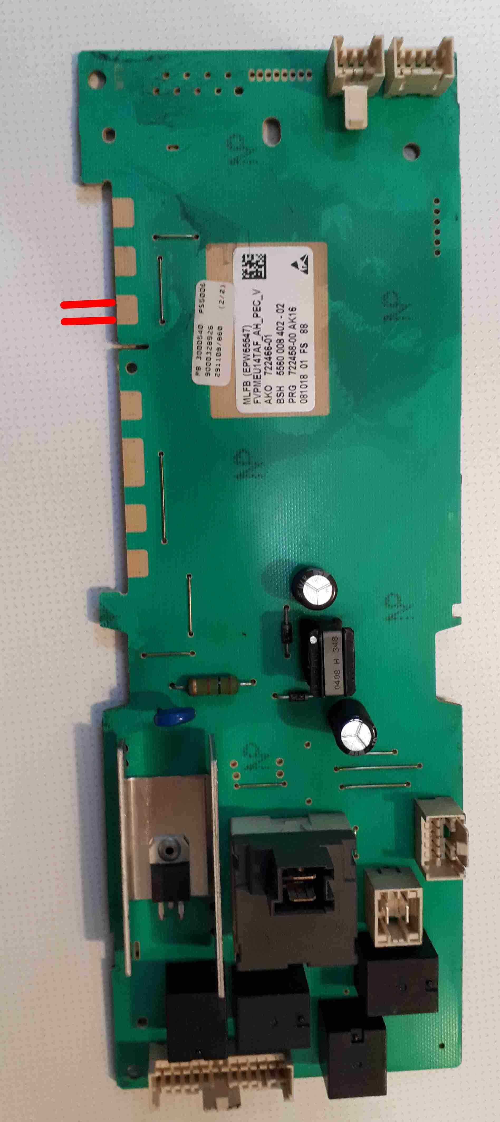

Hallo, meine Waschmaschine (Bosch siehe Bild) öffnet das
Wasserstoppventil nicht. Bei Schlauchanschluss ohne Wasserstoppventil
funktioniert die Maschine einwandfrei. Die Spannung 230V AC zum Ventil
kommt von der Leistunselektronikplatine, dort kommt beim Messen mit DMM
nur undefinierbares Zahlengewirr im Bereich 1V heraus.
Ich denke das Ventil wird über ein Triac geschaltet, dessen Ansteuerung
oder er selbst KO ist.
Wichtiger Hinweis: Auf die Platine ist Flüssigwaschmittel gelaufen, als
ich das Gerät beim Kohlebürsten wechseln auf die Seite gelegt habe. Nach
dieser Aktion und dem F21 Reset hatte die Maschine zunächst nicht mehr
richtig funktioniert, nach Säuberung und Trocknung der Platine war
wieder alles OK bis eben dem Ausfall der Ansteuerung des
Wasserstoppventil.
Das Ventil konnte ich extern mit 230V erfolgreich Testen.
Kann mir da jemand einen Rat geben?
Besten Dank schon mal vorweg.
Gruß Theo

Nun, dann wirst du dich am besten mittels netzgetrenntem Oszi auf die
Suche begeben müssen, oder eben die Platine austauschen. Letzteres wird
sicher kostenintensiv!
Es ist relativ naheliegend, daß dein Waschmittel die Netzspannung in
Richtung Triac-Gate oder dessen Ansteuerung geleitet hat, und da etwas
in die Jagdgründe geschickt hat...
Schau zuerst nach, ob das "Schaltelement" welches den Triac ansteuert
auch ein entsprechendes Signal aufweist, das ist relativ einfach und
geht auch mit einem vernünftigen DMM. Achte dabei darauf, daß da
Netzspannung anliegt!!!

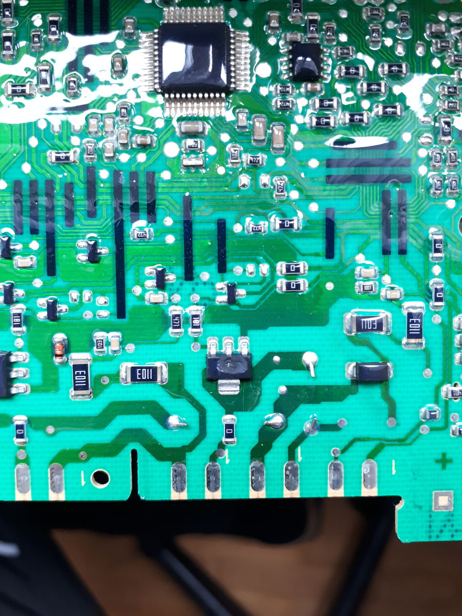

Da sieht man doch gleich welcher Triac zuständig ist. Der sieht wohl
auch in Natura unverdächtig aus? Und den Null-Ohm Widerstand hast du
auch schon geprüft?

Nun nochmal ein Bild bei Licht betrachtet, da sieht man den abgeplatzten
Triac. Dass da ein 0 Ohm in Reihe liegt hab ich von Dir gelernt
(geprüft, er hat 0 Ohm). Nun kenne ich mich mit den Triac Typen nicht
aus, schon gar nicht mit so kleinen SMD.
Könntest Du mir da einen passenden Typ nennen?

OP #5867000
Es gibt schon gleiche Bauteile, aber leider ohne Aufschrift...

#5867662
Der Tipp von hinz mit Lösemittel und Wattestäbchen ist besser als mein
nachfolgender, denn i.d.R. optimieren die Hersteller die Anzahl
verschiedener Bauteile, so dass die Chance groß ist, dass Treiberstufen
mit ähnlichen Anforderungen grundsätzlich gleichartig aufgebaut sind.
Sollte sich der Schutzlack nicht lösen lassen, hilft vielleicht folgende
Info: Ich hatte bei einem Bosch/Siemens Geschirrspüler nach einem Defekt
des Aquastops, der ebenfalls zu einem aufgeplatzten Triac führte, den
defekten Triac mit Marking Code "Z9M", also
  Z0109MN 5AA4 (600 V, 1 A, SOT-223, 10 mA, 1.3 V, 1 W),
ersetzt durch einen
  BT134W-600,
der für diese Anwendung ähnlich genug ist. In der unmittelbaren Umgebung
waren noch drei Widerstände (22, 1k und 150 statt Original 180 Ohm) und
ein Kondensator (10 nF) defekt. Der vorgelagerte Transistor war
erstaunlicherweise intakt.
Ich würde keinesfalls "blind" einen der beiden genannten Typen einbauen,
aber die Bauteile in der Umgebung (ggf. der anderen Treiber auf der
Platine) lassen sich einfach (naja) messen, so dass erkennbar ist, ob
die gleiche Schaltung vorliegt bzw. die Triac-Ansteuerung zu den
genannten Typen passt. Sofern Du das aufgrund der vorliegenden
Vorkenntnisse nicht abschätzen kannst, wende Dich bitte unbedingt an
einen Elektrofachbetrieb (Lebensgefahr, Brandgefahr, Gefährdung des
Versicherungsschutzes, ...).
