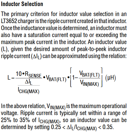

Ich benötige bitte mal etwas Hilfe beim Berechnen einer passenden
Induktivität für einen LT3652.
Folgendes ist gegeben:
R,sense = 0,05 Ohm
I,chg(max) = 2 A
Vbat(float) = 13,8 V
V,in(max) = 32 V
delta IL = 0,6 A (30 % Ripplestrom bezogen auf I,chg(max))
Mit der Formel im Anhang komme ich auf eine Induktivität von etwa 3,3 µH
https://www.analog.com/media/en/technical-documentation/data-sheets/3652fe.pdf
(Seite 13).
Mich verwirrt allerdings das ich ähnlich dimensionierte
LT3652-Schaltungen gefunden habe wo der Wert der Induktivität 22µH
beträgt.
Habe ich falsch gerechnet?

Ich komme auf 13 µH. Bei weniger Differenz zwischen Eingangs- und
Batteriespannung wird die Induktivität größer, sodass 22 µH für andere
Schaltungen schon realistisch sind.
Die Formel ist natürlich hässlich, da man aufgrund der fehlenden bzw.
inkompatiblen Maßeinheiten kein Gefühl hat, ob man richtig rechnet.
#5867081
L[uH] = 10*Rsense/(deltaI/Ichg) *Vbat *(1-Vbat/Vinmax)
>> 10*0.05/(0.6/2) * 13.8 * (1-13.8/32)
ans =  13.0813
Wenn  man dann noch annimmt, dass die Spule +/-10% Toleranz und bei 2A
nur noch 80% der Sollinduktivität hat, dann ist man schon bei 18uH.
Damit sind 22uH eine gute Wahl.
