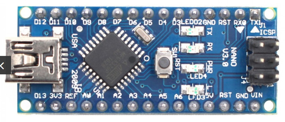

Ich schreibe gerade ein kleines Programm für ein Arduino-NANO-Board
welches ein paar Programmparameter in seinem internen EEprom Speicher
ablegen soll und nach wieder einschalten dann diese Werte lesen soll.
Die Programmparameter möchte ich gerne alle in einer Struct-Variable
speichern.

Wie ich geschrieben habe geht es um einen Arduinio NANO.
Hab für dich sogar ein Bild angehängt falls du es noch nicht kennst.
Auf dem ist ein Mega328P-AU.
Hier ein Link zum Datenblatt:
http://ww1.microchip.com/downloads/en/DeviceDoc/Atmel-7810-Automotive-Microcontrollers-ATmega328P_Datasheet.pdf
Da steht auf der ersten Seite:
1Kbytes EEPROM
Und wenn ich den Strom ausschalte und wieder einschalte sind die Daten
alle noch da.
Ein Wunder???
Und wie ich auch geschrieben habe funktioniert es ja, mir gefällt aber
nicht der Funktionsaufruf. Das geht bestimmt besser, eleganter.
