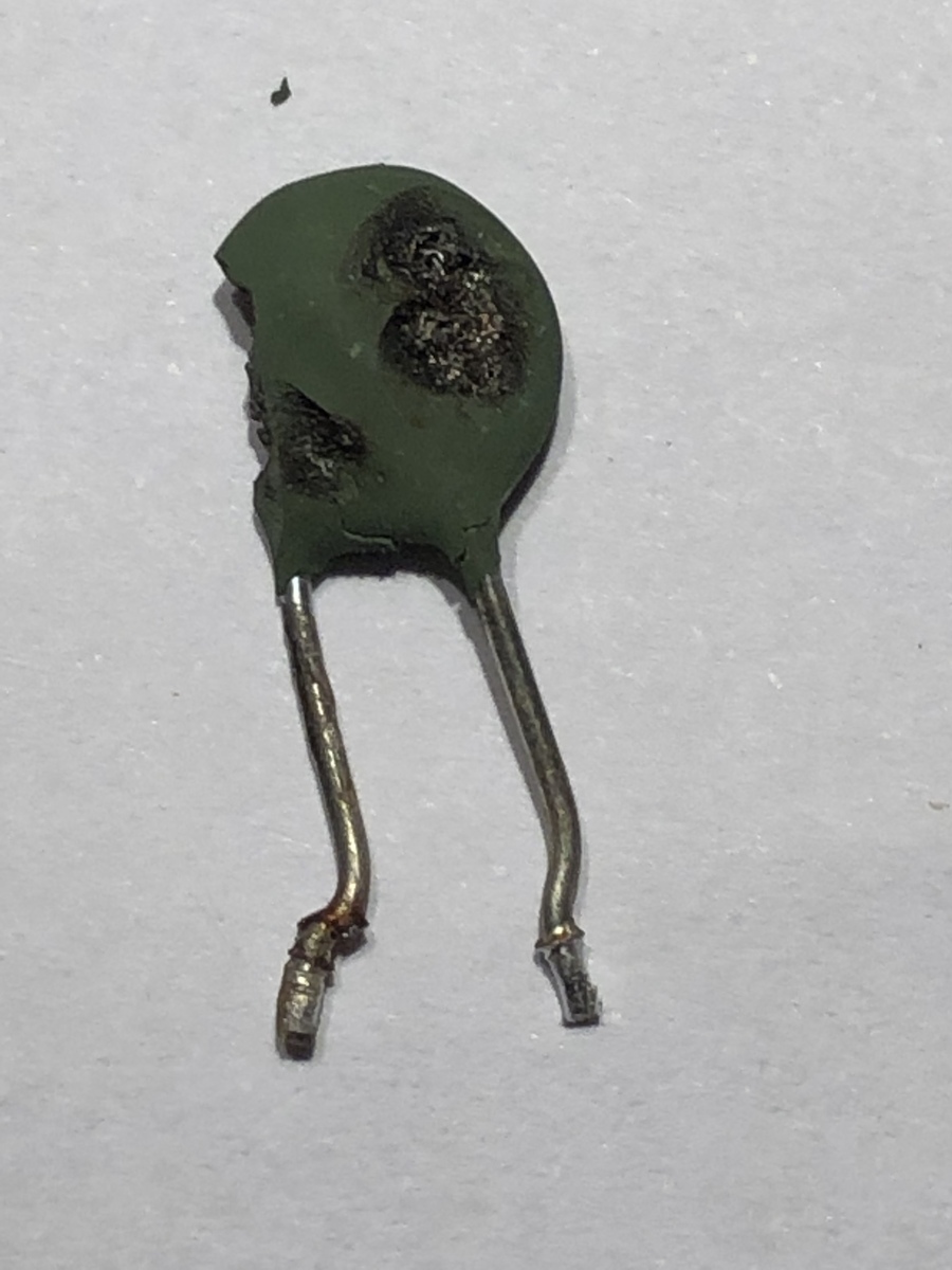

Auf der Platine habe ich das auf den Bildern dargestellte Teil entdeckt,
dass offensichtlich defekt ist.

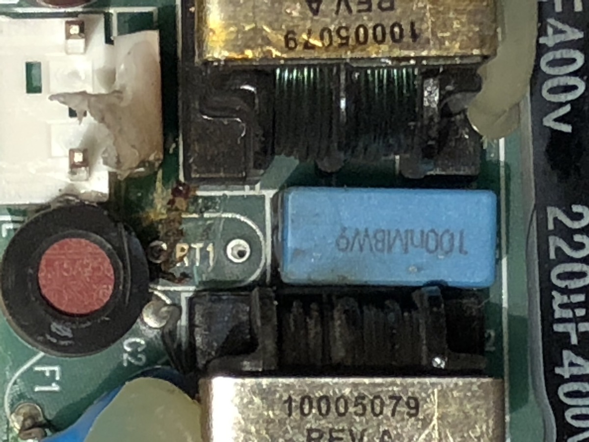

Auf der Platine ist der Einbauort mit "RT1" bezeichnet.
Ich habe schon im Netz nach einem Schaltplan gesucht, aber nichts
gefunden.
Eine Bezeichnung ist auf dem Teil nicht mehr zu erkennen.
Kann mir jemand sagen, um was für ein Bauteil es sich handelt?
Eventuell welche techn. Daten das Teil haben könnte?
Und wenn das Teil so kaputt aussieht, ist die Ursache das Alter?
Oder können andere defekte Bauteile die Ursache für den defekt sein?
Peter
Sieht aus wie ein schnarplig alter Varistor der im Lauf seines
Kaempferlebens schon einige auf die Backen gekriegt hat.
Den kann man natuerlich ersetzen. Sehr funktionsfoerdernd wird
das aber nicht sein.
Ich habe so ein fast Baugleiches Netzteil 24V 2A5.
Dort gibt es auch einen RT1, das ist ein NTC mit 10 Ohm.
Direkt am Netzeingang zur Einschaltstrombegrenzung.
Wenn der NTC so zerstört wurde, dann liegt wohl ein defekt vor.
Mögliche Defekte, Gleichrichter, Leistungs FET, Ansteuer IC.
Da wirst Du wohl den Fehler suchen müssen.

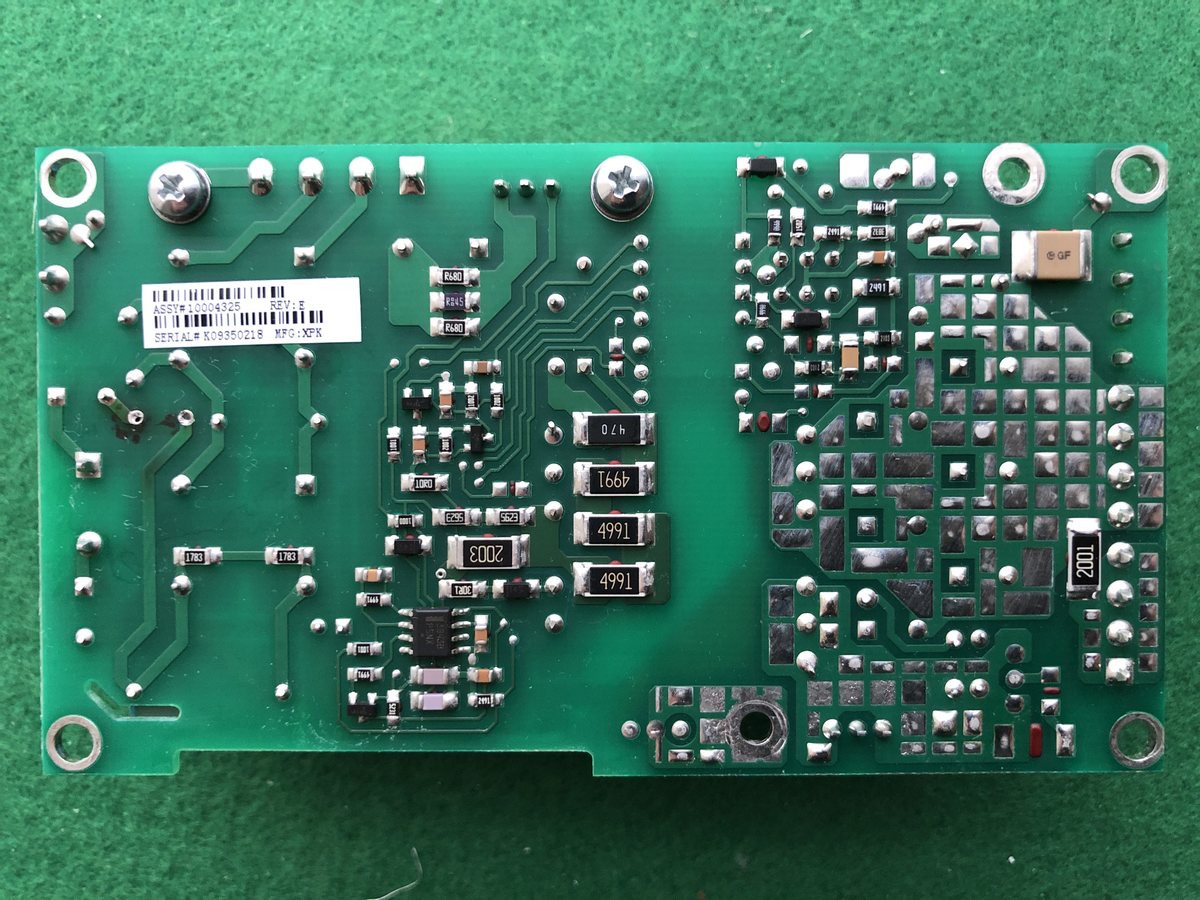

K. S. schrieb:
> mach mal nen Bild von Unten und etwas größerer Ausschnitt.

NTC sollte es auf jeden Fall sein wenn man die Leiterbahnen auf den
Bildern ansieht.
Je nach Alter kann der NTC auch ohne weiteren Fehler defekt sein. Tausch
ihn aus und proier ob es funktioniert. dabei kann es hilfreich sein eine
echte Glühbirne (kein LED, keine Energiespaarlampe) in Reihe zu schalten
(zum Netzteil auf der 230V Seite), wenn die leuchtet ist noch was defekt
und der NTC brennt nicht sofort durch.
