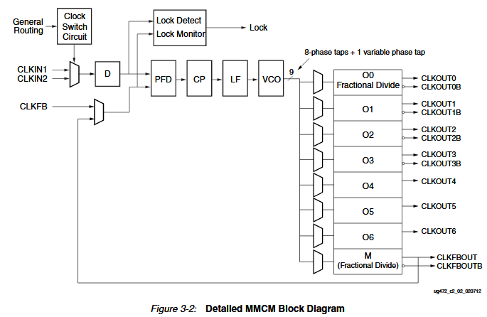

Ja, ihr habt recht. Ich habe in einem Artix-Projekt einen 10Mhz-Clock
verwendet und daraus andere Frequenzen abgeleitet, aber dazu keine PLL
verwendet, sondern eine MMCM. Die PLL braucht mindestens 19MHz als
RefClk. Mein Fehler, sorry.
Laut Xilinx bildet die PLL einen Subset der MMCM. Da stellt sich die
Frage, wozu man überhaupt noch PLLs braucht. Selbst als Jittercleaner
ist die MMCM besser geeignet als eine PLL.
Siehe
https://www.xilinx.com/support/documentation/user_guides/ug472_7Series_Clocking.pdf
Seite 65ff.
Gast #5877967
Wenn ich das richtig sehe, steckt im MMCM auch eine PLL drin...
