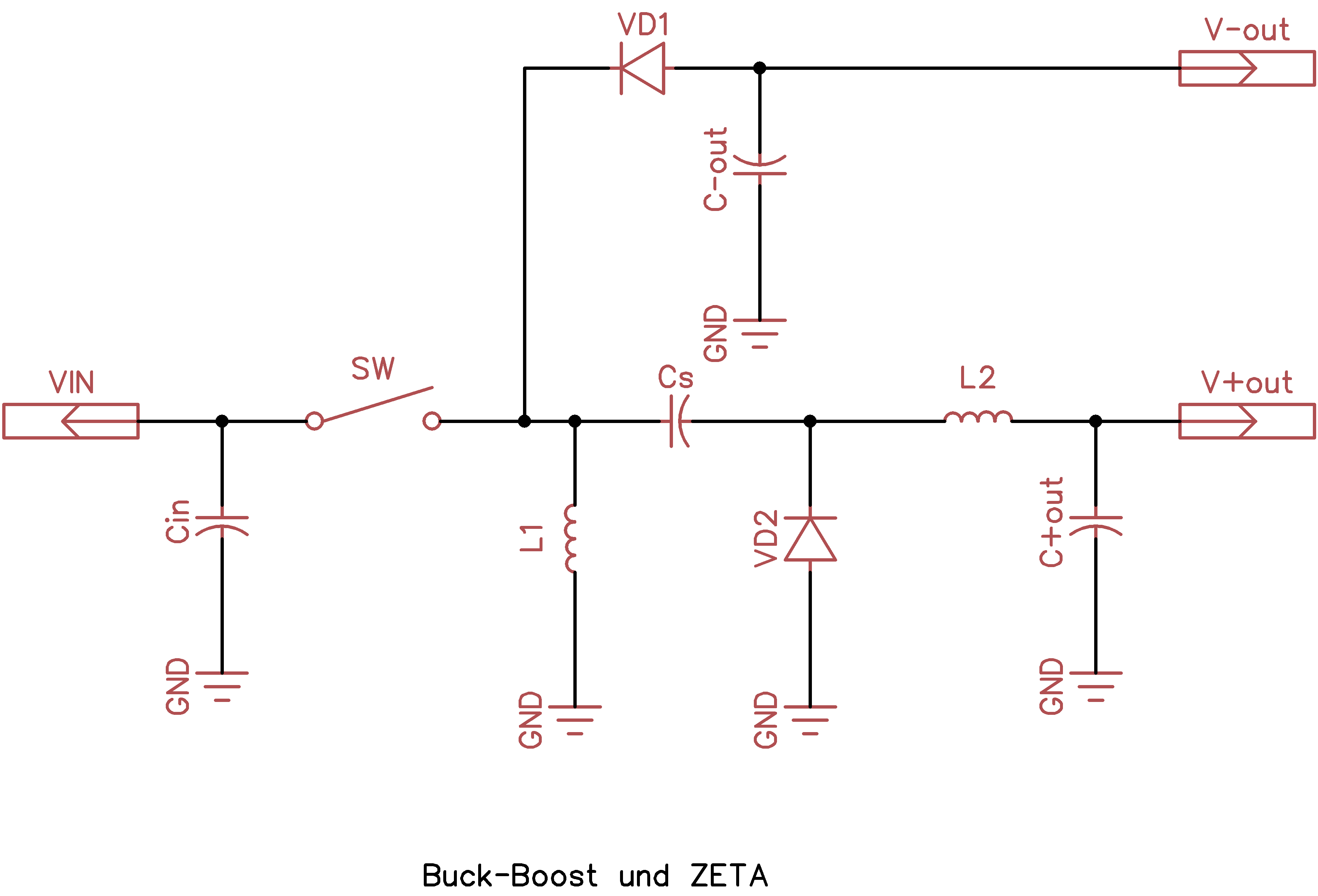

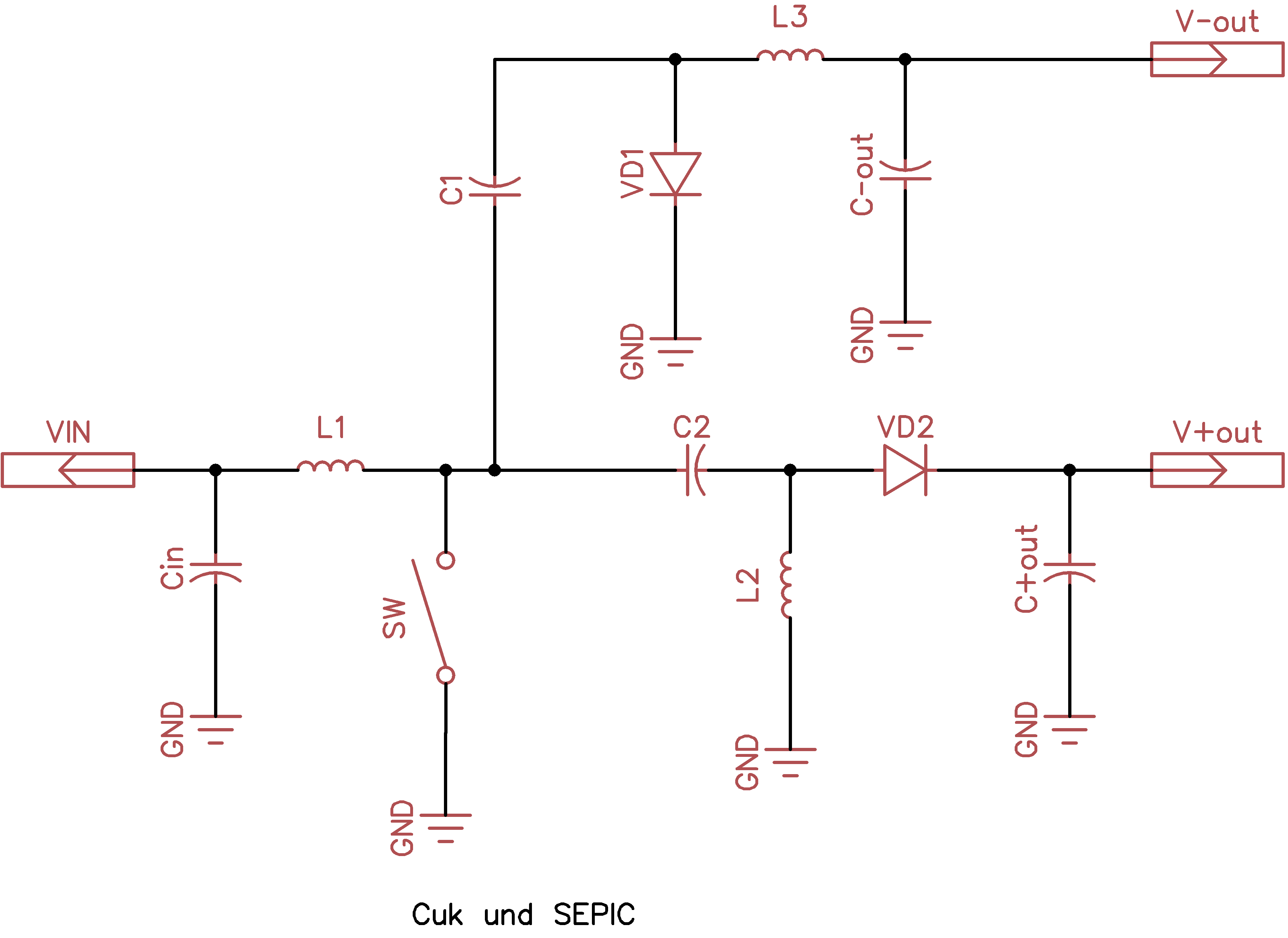

von Maxim B. (max182)
m.n. schrieb:
> Wenn man die vorhanden 15 V per Schaltregler auf 5 V herunterregelt,
> kann man mit dem vorhandenen Rechtecksignal mittels 2 x Kondensatoren
> und 2 x Dioden und nachfolgendem Linearregler eine stabile negative
> Spannung erhalten.
Wenn sowieso ein Schaltregler stehen sollte, dann lieber eine
Kombination aus Cuk und SEPIC. Oder aus Buck-Boost und ZETA.
Buck-Boost + ZETA ist einfacher, aber man braucht ein Controller mit
P-MOSFET. Übrigens, man kann sogar MC33063 und PNP-Transistor verwenden,
wenn Effizienz nicht am wichtigsten ist. Für Cuk +  SEPIC kann man viele
fertige IC-Wandler verwenden.
m.n. schrieb:
> Wozu? Vin sind 15 V, da kommt man bei den gezeigten Schaltungen ohne
> passende Regler nicht auf +/-5 V.
Warum kommt man auf auf +/-5 V nicht? Diese Schaltungen sind doch gerade
dazu gut geeignet!
Cuk und Buck-Boost haben Verhältnis Vout = Vin * -D / (1-D)
SEPIC und ZETA haben Verhältnis Vout = Vin * D / (1-D)
Somit kann man bequem positive und negative Ausgangspannungen
regulieren. Dafür sind diese Schaltungen auch gedacht.
> ein MC34063 - erzeugt
> die +5 V, eine Ladungspumpe und 79L05 die -5 V.
Beide Spannungen können im einer Stufe erzeugt werden. Eine Ladungspumpe
und 79L05 sind überflüssig.
