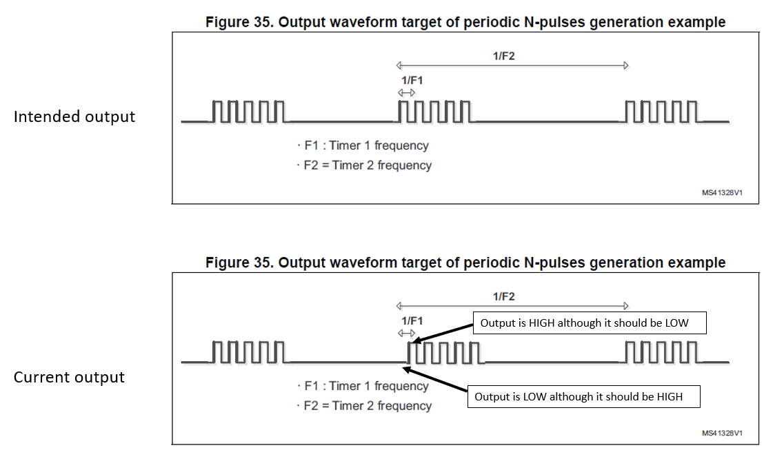

Hi zusammen,
ich beschäftige mich gerade mit Timern und möchte bestimmte Beispiele
vom STM32 General-purpose timer cookbook mit meinem STM32 Nucleo-F446RE
Board nachprogrammieren.
Das Beispiel von Kapitel 3.2 mit TIM1 funktioniert wie erwartet:
TIM1 startet und zählt bis Capture Compare Register 1 (CCR1) hoch und
wechselt die Polarität am Ausgang (GPIOA_PIN_8) von LOW auf HIGH und
zählt bis zum Wert des Auto-Reload Registers (ARR) und wechselt die
Polarität wieder auf LOW zurück. Das Ganze funktioniert kontinuierlich,
da TIM1 kein Slave von einem Master ist. Der PWM Mode 2 wird verwendet
Jetzt möchte ich das Beispiel 6.2 ausprobieren bei dem folgendes
Szenario gegeben ist (der Code mit dem Schreiben der Register ist in der
PDF von STM enthalten:
TIM1 wird für die Erzeugung des PWM Signals verwendet und ist ein
Slave-Timer, der von TIM2 (Master) getriggert wird.
TIM1 verwendet nun PWM Mode 1 und beim Start von TIM1 ist die Polarität
des Ausgangs HIGH bis zum Erreichen des Wertes von CCR1 und wechselt zu
LOW bis der Wert ARR erreicht ist. Das ganze wird 5 mal wiederholt und
danach bleibt die Polarität auf LOW, bis TIM2 dann TIM1 wieder triggert
und sich das ganze wiederholt.
Ich habe den Code entsprechend kopiert und einige Werte geändert, die
sich zwischen dem Board des Beispiels und meinem unterscheiden. Doch
leider bekomme ich das Signal nicht so wie erwartet: das Signal ist
genauso wie in 3.2, obwohl hier statt PWM Mode 2 nun PWM Mode 1
verwendet wird.
Damit ich den Start von TIM2 (Master) sehen kann, habe ich noch einen
zweiten Timer (TIM3) als Slave konfiguiert, der einen Interrupt erzeug
und immer beim Start von TIM2 eine LED toggelt.
Kann mir bitte jemand sagen, was ich falsch mache? Ich drehe mich gerade
echt im Kreis bei der Suche nach der Lösung.
Im Anhang ist die PDF von dem Timer Cookbook, der Code den ich
geschrieben habe und ein Bild, was die erwartete Ausgabe und die
momentane Ausgabe von TIM1 darstellt.
