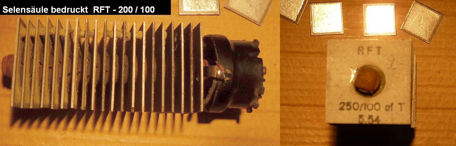

Mir gerade noch mal DEin Bild angeschaut. Mit Deinem Gleichrichter wird
es aus 2 Gründen nicht funktionieren:
1. Die Kontaktfedern sind größer als die Selenplatten und würden im
zusammengebauten Zustand die lichtempfindliche Fläche abdecken.
2. Die Konstruktion dieses Selengleichrichters ist für diesen
Anwendungsfallungeeignet. Wie willst du die Zelle denn am Ende
zusammenbauen? Dieser Umbau funktioniert nur mit Selengleichrichtern die
mit einer Gewindestange zusammen gehalten werden.
Du kannst folgendes probieren:
Bohre in die Selenplatte vorsichtig mittig ein Loch. Das sollte
funktionieren, da die Platten meist aus Aluminium sind. Dann nimm eine
ganz normale Schraube M3/M4 und stecke sie von der verzinnten Seite
durch die Platte. Unterlegscheibe nicht vergessen - die darf auch etwas
größer sein. Beachte, die Schraube darf nur Kontakt zur Zinnschicht
haben, d.h. die Durchführung muß man geeignet isolieren. Auf der
Rückseite wird dann erst eine Isoliescheibe, dann ein Kabelschuh/Lötöse
und eine Untelegscheibe aufgesteckt. Die Mutter nicht zu straff
anziehen!
Jetzt wird am besten mit Heißluft und einem Lappen das überschüssige
Zinn entfernt. Die lichtempfindliche Zone entsteht an dem Rand wo das
Zinn stehen bleibt.

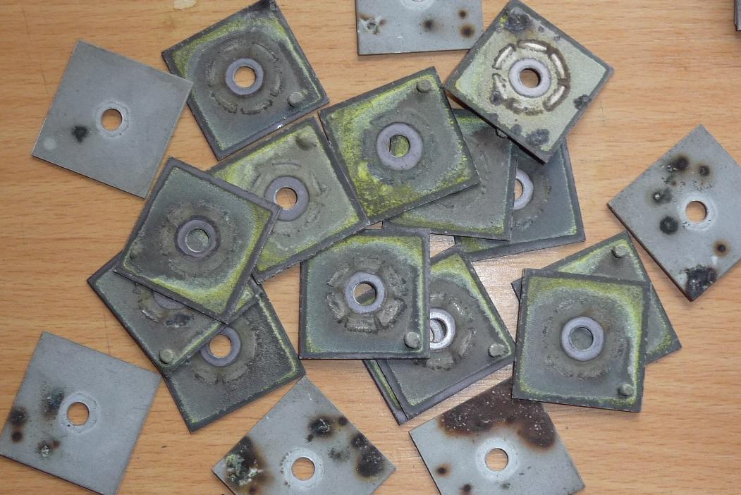

Diese Säule kaufte ich in der Bucht. Da sind an einer Ecke vermutlich
noch Reste von Tauchlack, wohl gewerblich produziert und für 2.-
verkauft. Dasselbe hab´ich auch bezahlt, allerdings in neuer Währung ツ
dann gemessen - mehrere Platten hatten Schluss - ergo ein Schrotthaufen
- auch war das kein Tauchlack, sondern Montagehelfer / Abstandshalter.
Zerlegen und Bereinigen machte auch mächtig Spaß, positiv = 40 x M4
Isolierscheiben ultraschallgereinigt und einsortiert.

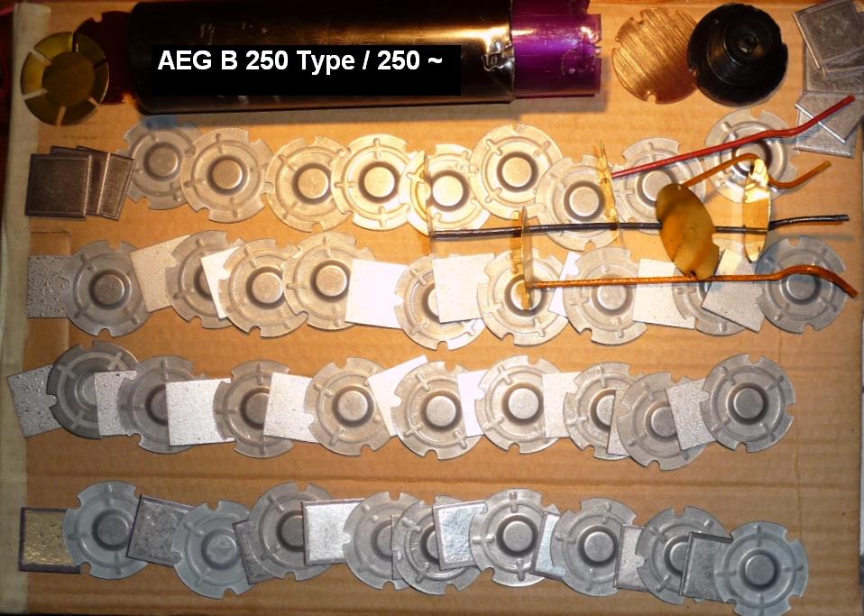

So ein großes Plattenpaket (Brückengleichrichter) habe ich auch noch
irgendwo.
