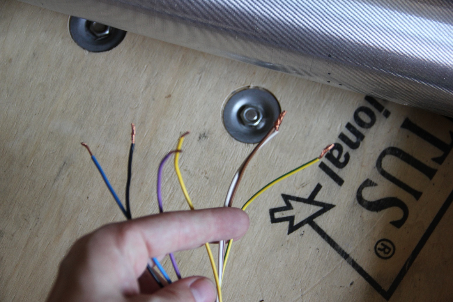

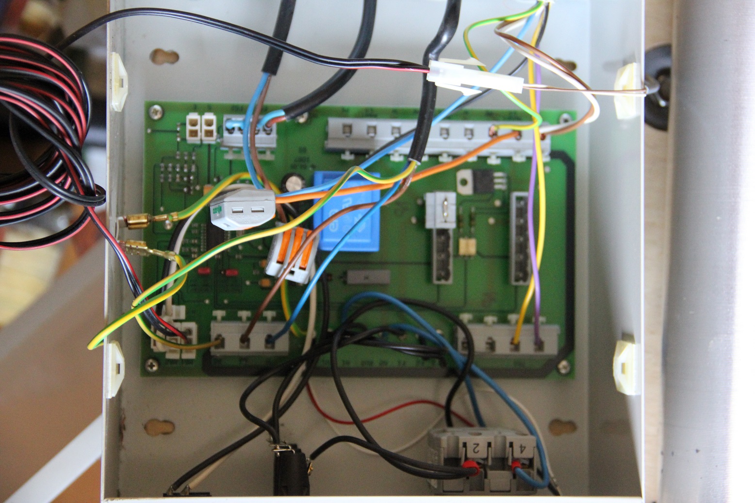

OP
Naja gut, dann lassen wir das mal hinter uns.
Jedenfalls habe ich mal das ganze Kassenband zerlegt und soweit
zusammengesteckt. Problem: Der Motor läuft nicht.
ch schätze mal, dass der Steuerung irgendetwas fehlt und ich würde
den Motor mal ohne betreiben wollen.
Ich komme mit dem Farbschema der Anschlussleitungen nicht klar.
zwischen Blau nd Schwarz ist der Kondensator, aber der Rest?
